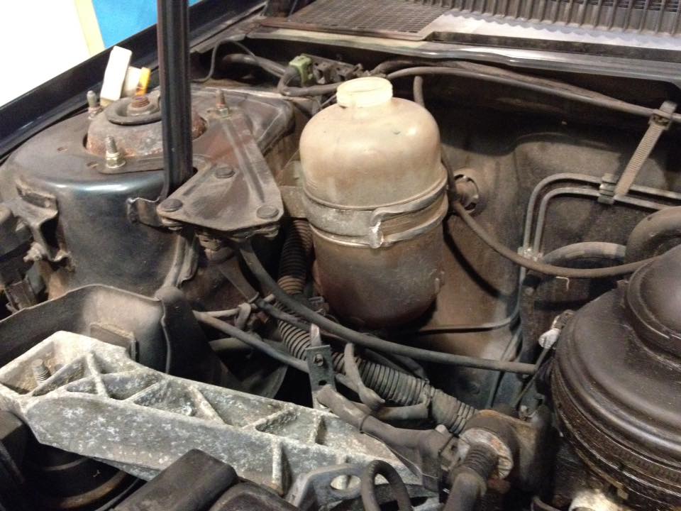

Het begint weer wat kouder te worden 's avonds en dus ideaal om terug in de garage te kruipen en wat bezighouding te zoeken aan de 205. Er wordt gesproken in het weerbericht dat er nachtvorst hier kan beginnen dus dat wordt het moment om eens de koelvloeistof te bekijken en te wisselen.
Wat me nu al telkens stoort en dat is bij iedere 205 die ik al gehad heb is het vies, vuil en vettig expansievat :p en eigenlijk een beetje alles er rond ook. Onder de motorkap is er eigenlijk nog geen kuiswerk verricht. Even een foto van hoe het er bij het begin uitzag!

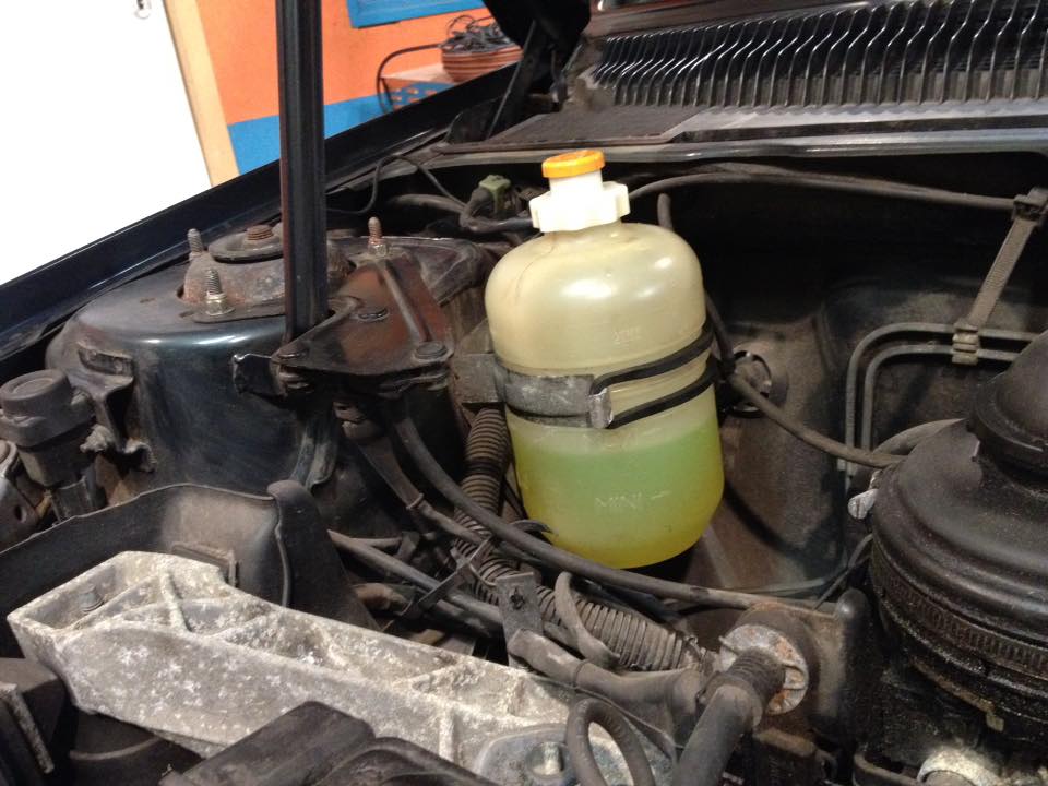

De koelvloeistof die erin zat was absoluut aan vervanging toe. Het hele systeem eens doorgespoeld en dan alles terug opgevuld met verse. Dan alles mooi laten ontluchten met het expansievat in de lucht zonder dop. Daarna alles gemonteerd en dan ziet het er al een stuk properder uit!
Het ganse motorcompartiment zal binnenkort eens een reiniging krijgen en een verder onderhoud maar dat is voor de volgende keer ;)

Dat is een verrekt goed idee. Van de week moet de aandrijfas er bij mij onder en neem ik ook maar meteen de koelvloeistof mee. Hoe is dat vaatje toch zo mooi proper gekregen?
Re: Ma 205 Forever de 1995
Als er veel meuk en bruine drab in je tankje zit dan is dat een teken dat je koppakking kapot (was). Meestal ontstaat er dan bruine drab. Bij alle koppakkingen die ik vervangen heb was t tankje ook die kleur. Ff iets om in de gaten te houden.

Het tankje heb ik losgemaakt en eerst een doek erin geduwd en dan met draaiende beweging geprobeerd het meeste vuil eruit te krijgen. Dan heb ik een lange schilderspenseel genomen en met een ontvetter zoveel mogelijk de binnenkant instrijken totdat het vuil loslaat. Daarna alles goed gespoeld en dan nog es met de doek erin 8-)
