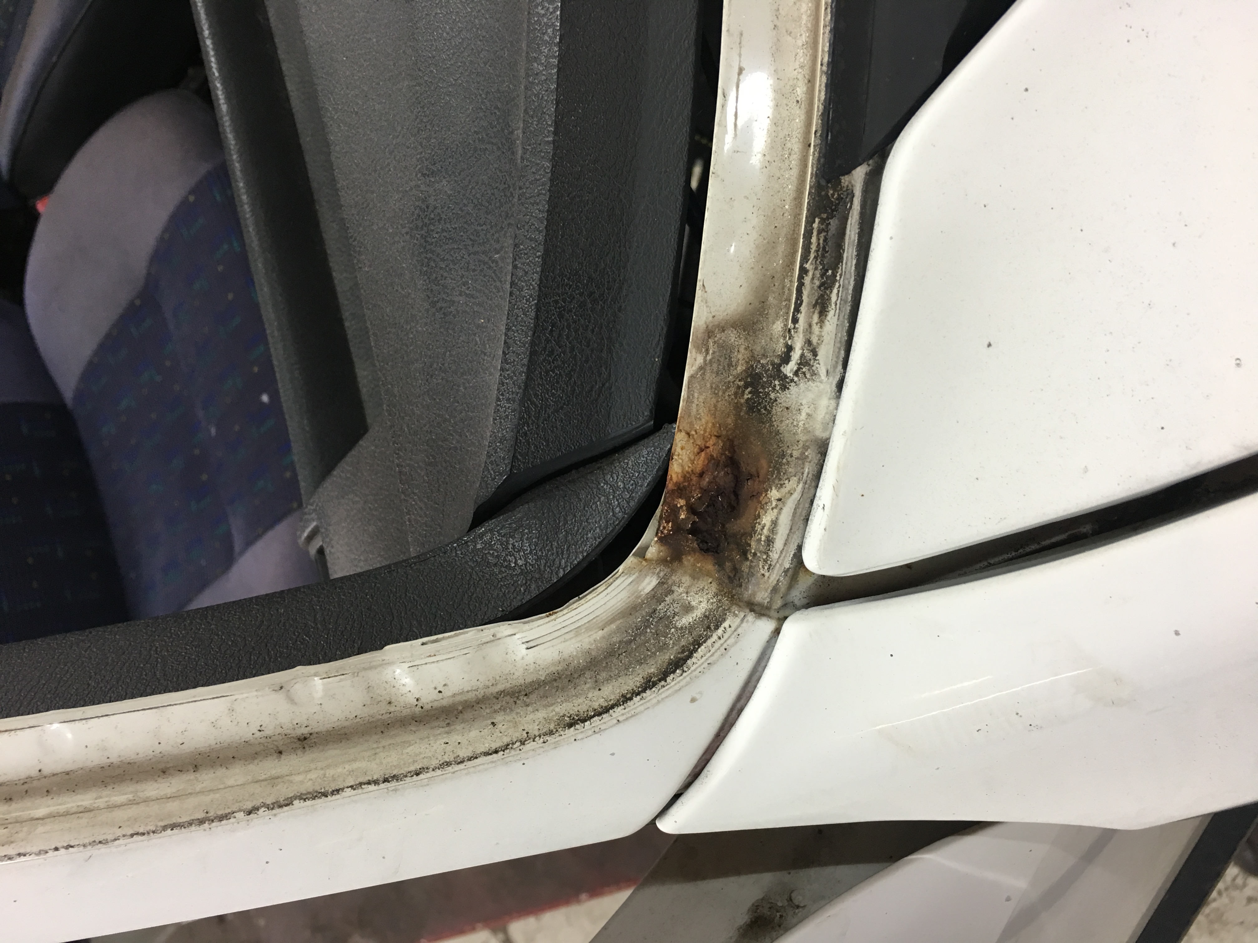

Even flink aan de gang geweest met de Junior want ik wil er weer mee kunnen rijden.
Rond de middag de pickup van de brug geduwd, 205 erop gereden, wiel eraf en bakken maar. Was toch een flink gat geworden na het uitslijpen van alle rottigheid.
dus om er niet al teveel tijd mee kwijt te zijn heb ik het opgedeeld in 3 platen
Eerste stuk op maat gemaakt. Toch nog even door het engels wiel gehaald om de bolling in 2 richtingen te krijgen.
Zit ook een raar dubbel randje aan, waarschijnlijk om wat meer lijmoppervlak met het buitenscherm te hebben.
De boel verder aan elkaar gelast, en verlijmd. Lasnaden ook met kit ingesmeerd om mogelijke gaatjes dicht te smeren.
Hierna de wielkast even een bodysafe behandeling gegeven en de wielkast van binnenuit in de ML gezet. Daarna de bekledingspanelen er weer oo.
Volgende klusje was het vervangen van de stoelen en achterbank. Achterbank was er voor het laswerk al uit dus dat ging redelijk vlot.
De rechter voorstoel was een ander verhaal.
De bouten steken onderuit de auto dus waren redelijk roestig. Met veel geduld smeermiddel uiteindelijk alle bouten los gekregen en de nieuwe generation stoel erin.
De linker stoel moest nog maar het was inmiddels een uur of 8 dus tijd eens wat aan de knorrende maag te doen en naar huis te gaan. Met de 205 natuurlijk [SMIRKING FACE]
