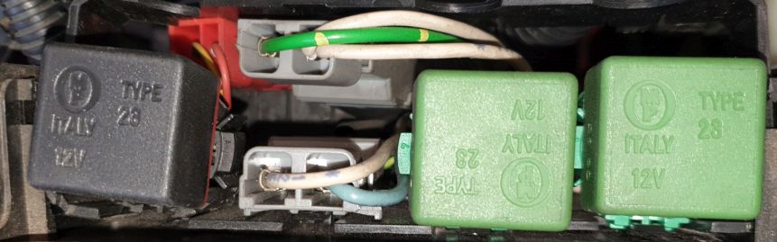

Ik begin steeds vaker last te krijgen dat de motor niet wil starten (als deze een tijdje heeft gestaan). De startmotor draait wel goed rond maar de auto slaat niet aan. Soms na verloop van tijd slaat de motor dan plotseling wel aan en dan loopt deze prima. Zet ik hem dan weer en start meteen weer opnieuw is er ook geen probleem.
Gisteren startte de auto ook niet, ook niet na een tijd proberen waarbij een andere auto, met draaiende motor, aan de accu was gekoppeld. Net op het moment dat ik een afspraak had gemaakt met de garage om er een zwaardere en nieuwe Dynamo in te plaatsen (Bosch 70 Ah). De garage is toen de auto komen ophalen. Toen ik `s middags de auto ging ophalen gaf de monteur aan dat mogelijk het probleem bij een relais is want toen hij op de zwarte relaisbox in de motorruimte had geklopt startte de auto direct. Nu kan ik daar voor terug gaan zodat ze de relais gaan vervangen maar ja dat is zo easy dat ik dat wel zelf kan doen.
Nu is mijn vraag welke type relais moet ik nu nieuw bestellen. Ik wil ze meteen alle 3 (2* groen en 1* zwart) maar vernieuwen. En bij welke on-line website kan ik dat het beste doen?

Hallo Marco,
Bedankt voor de suggestie. Mag ik wel vragen waarom dit type Hella relais en bijvoorbeeld deze https://www.autodoc.nl/hella/936557 niet? (Afgezien dat de laatste duurder is...)
En dit type relais is dan geschikt om zowel de zwarte alsook de twee groene relais te vervangen?

RogerSch wrote:Hallo Marco,
Ik weet niet precies of dit relais wel of niet zou werken. Ik zag alleen Type23 er op staan en dacht dat het vervangbaar zou moeten zijn door eenzelfde model. Wellicht is dat tachimetric relais inderdaad een betere keuze.

In ieder geval dank voor het meewerken. Type 23 wat kun je daar uit afleiden?
Re: Relais motorruimte 205 CTI 1.9
Als ik dat zo even google zou ik zeggen dat het een relais is voor hoge stromen, ook te zien aan de grote aansluit stekkers. 50A zou mogelijk moeten zijn.

Ik heb een brandstofpomp relais besteld eens kijken of dat wat brengt.
Valt me net iets in terwijl ik dit voorgaande bericht lees.
Ik heb eens een slecht startende 405 gehad, deed t meestal wel maar soms wilde hij niet. Ik heb toen de inertie schakelaar vervangen en het hoofdrelais. Nu weet ik niet of jouw 205 GTi een inertie schakelaar heeft maar wellicht is dat nog een idee.
Maar als je al zelf zegt dat een tik op een relais de auto liet starten dan zal dat wel t probleem zijn.
