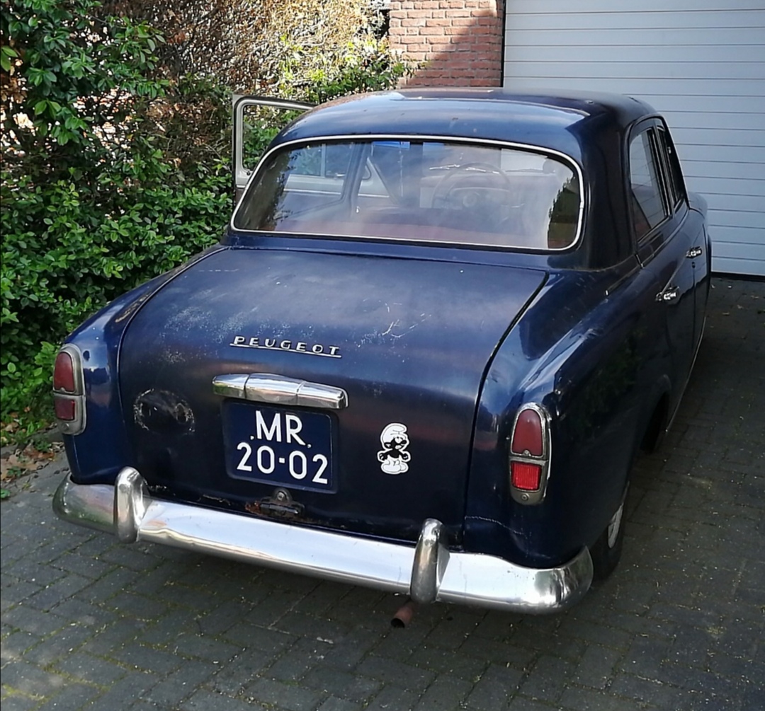

Spiegel gemonteerd, half uurtje mee gereden.
In het begin wilde hij niet in zijn 2, maar na een tijdje rijden ging het schakelen wel weer goed.
Op het laatst trapte het rempedaal anders; hij deed het nog wel maar ik kon hem niet ver intrappen. De remmen piepten en toen ik de auto neerzette waren de wielen best warm...

Dat klinkt alsof hij de laatste remdruk vasthoudt ,ik weet niet meer of er een nieuwe hoofdremcilinder op zit ,de witte van mij had het ook , nieuwe cilinder er op en het was over , je een kunt dat controleren door als hij warm is een ontluchtinsnippel los te draaien van een van de wielen ,komt daar druk uit een beetje dan is het de hrc

Vandaag weer een ritje gemaakt, dit keer probleemloos 140 km gereden. Besloten om hem uiterlijk lekker rauw te laten, en als teken daarvan een eerste sticker toegevoegd :mrgreen:
