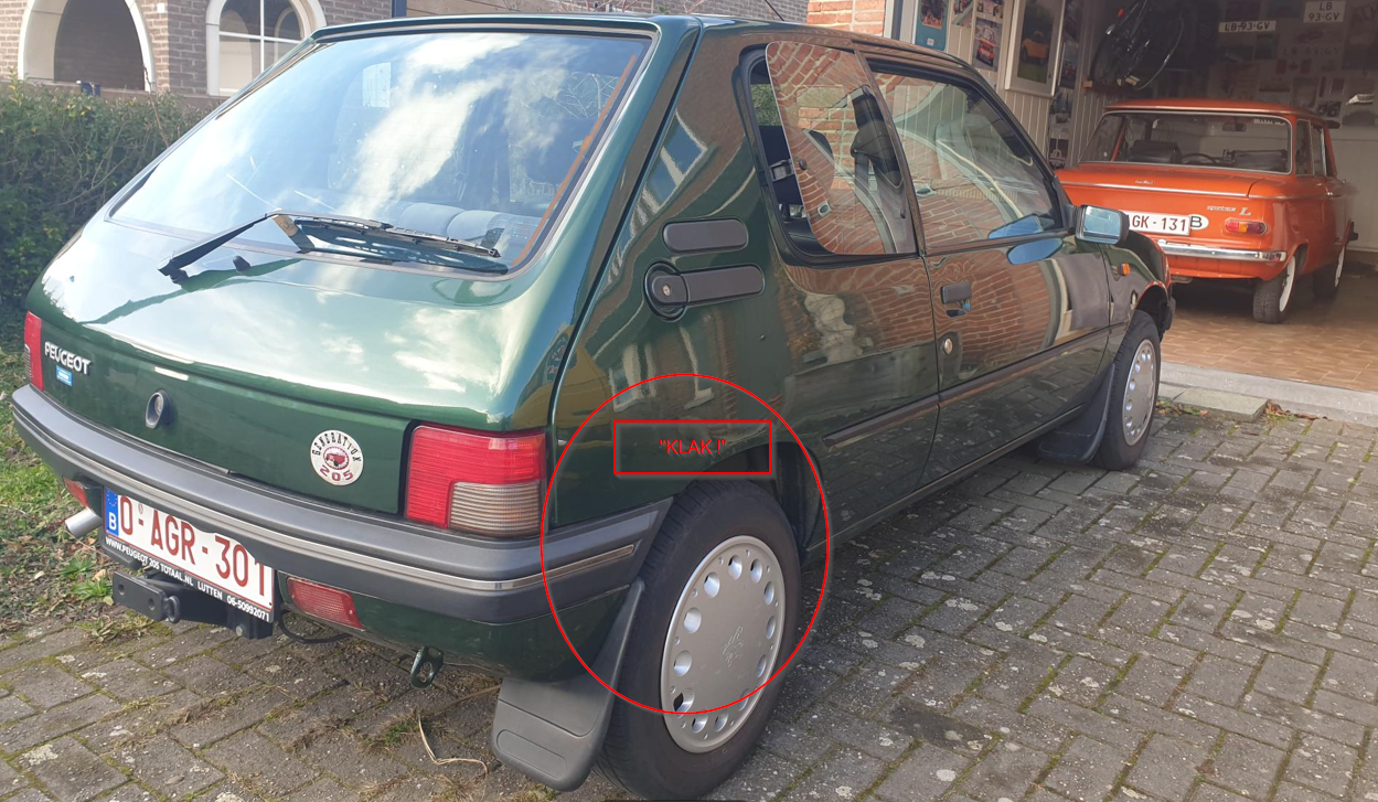

Ik heb bij mijn Peugeot 205 van 1997 al een tijdje last van een “klak"-geluid dat van (rechts?)achteren komt tijdens het rijden. De auto heeft nu bijna 200.000 km op de teller staan.
Het geluid is er slechts af en toe, maar ik hoor het vooral als ik door een bocht rijd en met name als ik dan ook nog over een richel rijd, zoals hier in België met die vervelende betonplaat-wegen.
Het is iedere keer slechts één “klak”.
Ik heb het idee dat het minder voorkomt wanneer de auto zwaarder beladen is.
