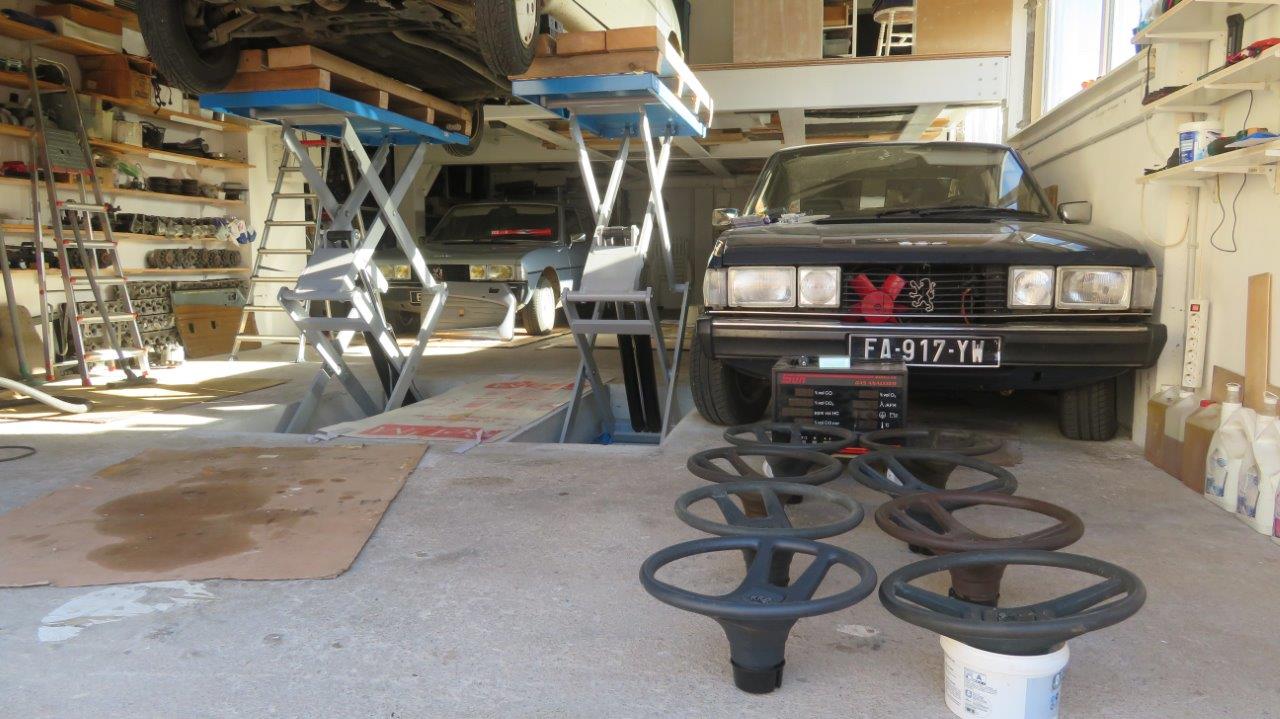

Vandaag een opgraving gedaan

hoi Paull,mooie opgraving,wees er maar zuinig op ik moet ook nog eens een P604 turbo diesel slopen, heel mooi interieur zit er in, komt in de toekomst in mijn STI, staat al jaren te wachten, maar nog geen tijd, eerst de SL en dan de STI en tussen door de GTI van Harrie die ik gekocht heb van hem, je ziet wel ik heb ook nog genoeg te doen, je hebt wel een mooie werkplaats gemaakt,netjes en schoon toppie, groetjes vanuit grave.

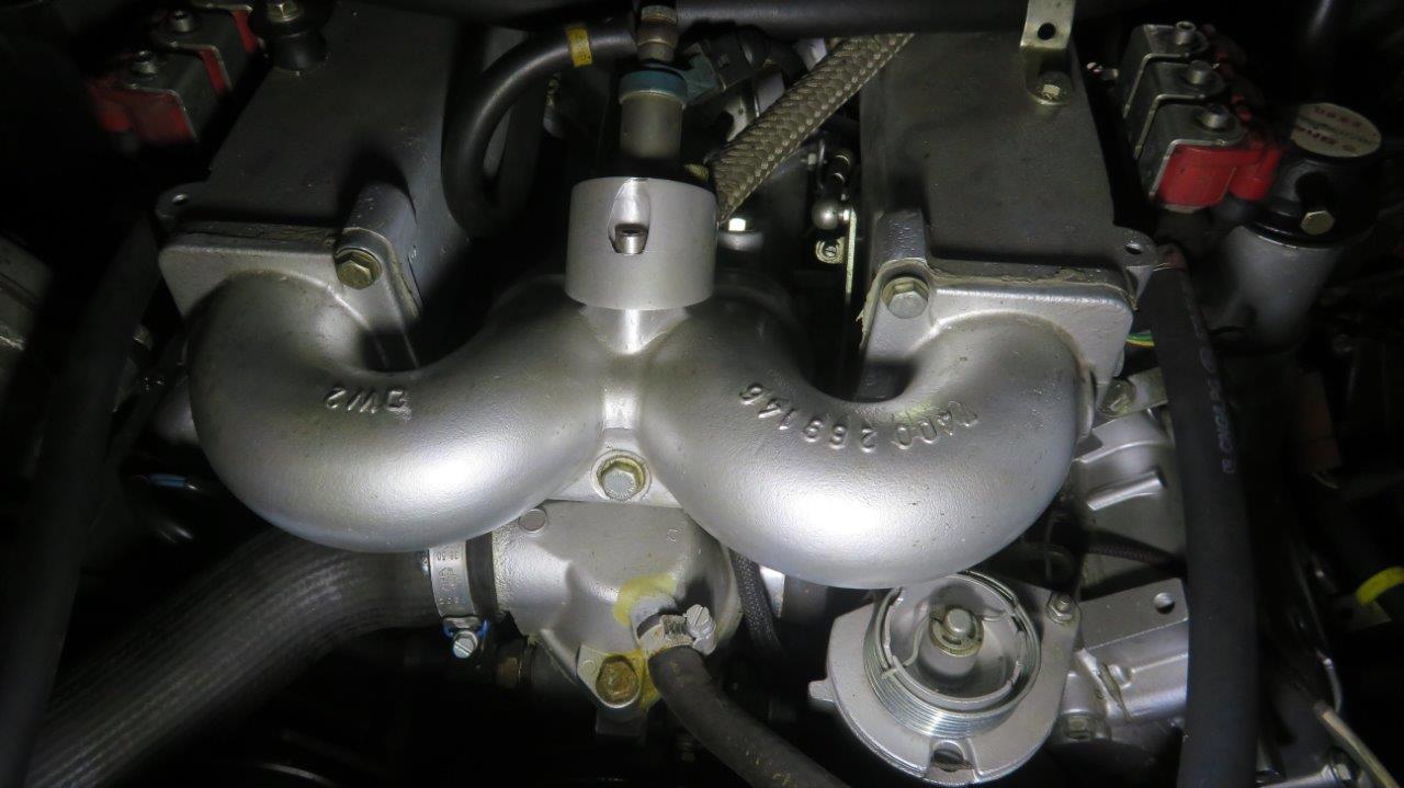

Nou, de STI is eindelijk verkocht (nog 2 te gasn dus) alleen tijdens de proefrit liep de temperatuur op. Thermostaat blijft hangen. Nieuwe heb ik liggen maar hoe kom ik daar het beste bij? Tips welkom!
Dag Martijn, bovenop de waterpomp vindt je een deksel met een rubberen slangetje er aan de rechterkant, met twee M7 boutjes in lengterichting bevestigd.Martijn wrote: 10 Dec 2023, 20:57 Nou, de STI is eindelijk verkocht (nog 2 te gasn dus) alleen tijdens de proefrit liep de temperatuur op. Thermostaat blijft hangen. Nieuwe heb ik liggen maar hoe kom ik daar het beste bij? Tips welkom!
Er overheen is een gedeelte van de luchtgallerij aanwezig. Het gedeelte boven de waterpomp kun je verwijderen, ziet er uit als een soort 'E', voor een betere toegankelijkheid.
Voordat je al dit werk uithaalt is het mogelijk een idee om even langs een garage te rijden.
Die kunnen eenvoudig een testje doen, om de koelvloeistof te 'snuiven/ proeven' met een tester, hebben ze allemmaal in huis.
Om te meten of er uitlaatgassen in de koelvloeistof aanwezig zijn.
Is zo gebeurd en kan best wat werk schelen. En je hebt zekerheid.
Als je een nieuwe thermostaat monteert, is er ook een nieuwe rubberen pakkingring nodig om weer waterdicht te monteren.
Een beetje koelvloeistof erbij en klaar ben je ermee.
Voor de duidelijkheid heb ik een foto gemaakt van de situatie onder de motorkap.
Bij jou STI ziet het ,ongeveer, ook zo uit.

Hoi Paull wat een schoon blok, dat glimt wel,dat is toch die motor met die 6 bobines en op LPG.wat kost nou de LPG bij jullie? mijn SL motor is bijna klaar voor te laten draaien, wat zou ik voor een olie er in doen? wat raad jij mij aan, hij blijft wel op benzine draaien, in de toekomst weet ik nog niet of ik hem op LPG laat draaien, heb wel de gas meng stukken liggen voor de kleine carburateur en ook voor de grote. ik laat eerst de motor draaien op de startmotor,kijken of ik oliedruk krijg, en laat dan ook de kleppendeksels eraf ps wat staat er eigenlijk op de singel die je bij de folders hebt gekregen van de oude eigenaar,wel leuk. groetjes daar.

Netjes, niet?604Peugeot wrote: 13 Dec 2023, 18:12 Hoi Paull wat een schoon blok, dat glimt wel,dat is toch die motor met die 6 bobines en op LPG.wat kost nou de LPG bij jullie? mijn SL motor is bijna klaar voor te laten draaien, wat zou ik voor een olie er in doen? wat raad jij mij aan, hij blijft wel op benzine draaien, in de toekomst weet ik nog niet of ik hem op LPG laat draaien, heb wel de gas meng stukken liggen voor de kleine carburateur en ook voor de grote. ik laat eerst de motor draaien op de startmotor,kijken of ik oliedruk krijg, en laat dan ook de kleppendeksels eraf ps wat staat er eigenlijk op de singel die je bij de folders hebt gekregen van de oude eigenaar,wel leuk. groetjes daar.
Een jaar of twaalf terug heb ik dit blok en de auto zelf ook, grondig onderhanden genomen.
Anders dan gewoon onderhoud zeg maar.
Alles gedaan, preventief, dynamo, startmotor, draadboom, uitlaat en noem maar op.
Ook de gasdampinjectie installatie en de zes bobines in gebouwd.
Inmiddels staan deze bovenop de bougies. Het ziet er netjes uit, geen rotor en verdeelkap meer, geen centrale bobine meer.
Van buiten is niets te zien. In de asbak is een AFR-meter ingebouwd. In onze auto's wordt niet gerookt.
En onder de motorbak is alleen in detail wat gewijzigd.
In Kikkerland viel het de keurmeesters het niet op.
Hier wordt het toerental met contròl-technik gemeten en viel het de keurmeester het op dat er zes bobines op de motor stonden. En een triggerwiel op de poelie. En een lambda sonde in de uitlaatpijpen, dat voor een betrekkelijke oude auto.
Maar geen enkele opmerking gemaakt. Ook nog voor vijf jaar goed gekeurd. En dat is dan weer fijn.
