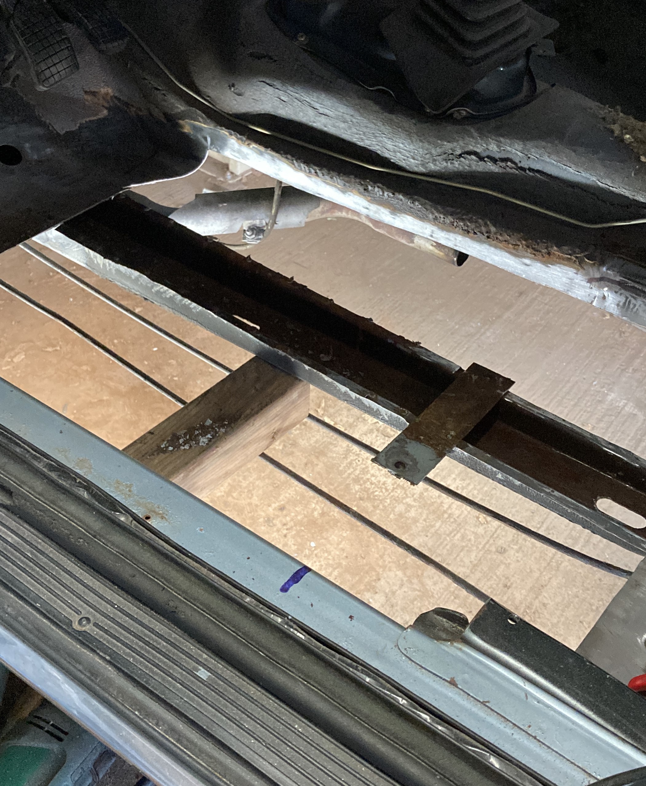

en zo hebben joos en ik de bodemplaat eruit gehaald met reciprozaag, gaat heel makkelijk als je nergens naar hoeft te kijken, scheelt een hoop slijp spetters, thuis gekomen,en de volgende dag de kid allemaal verwijderd, was een bijna nieuwe bodemplaat.

zo nu veel passen en meten en van te voren even vast gezet met een aantal parkers en twee bouten waar de stoel mee vast komt te zitten,en dan diep krassen met een kraspen,daarna alles weer los halen,en de oude rotte bodemplaat verwijderen.
