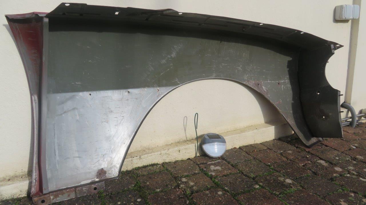

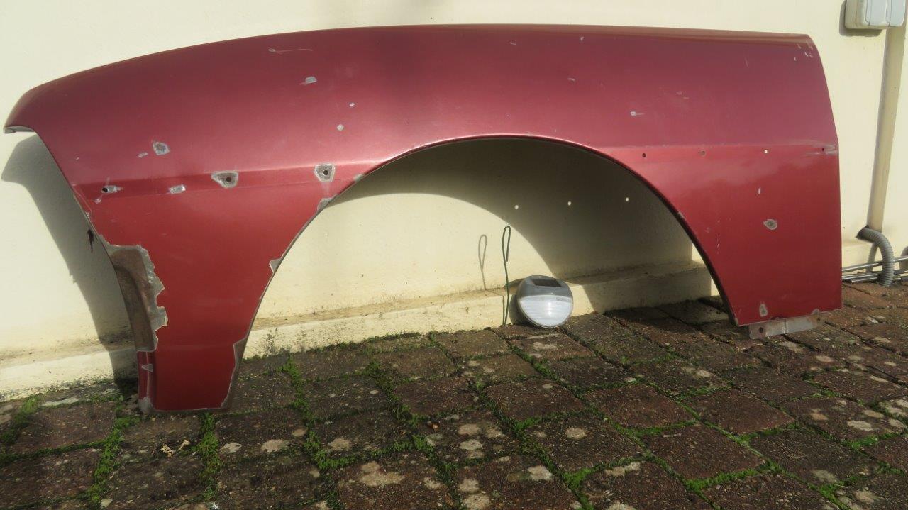

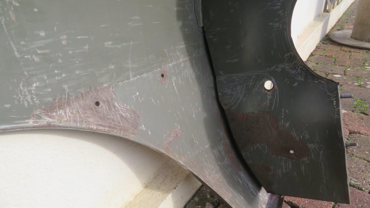

Het voorscherm is er na, bijna, acht en veertig jaar nog redelijk aan toe. Onder de kitlagen komt toch een beetje roestschade aan het licht.
Met maar één klein gaatje. Dat valt wel mee. Komend jaar maar eens in de straalkabine aanpakken.

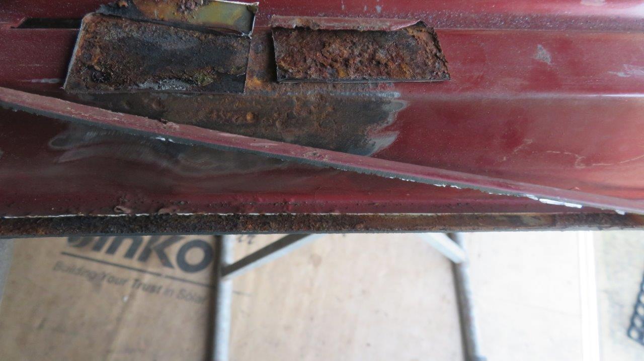

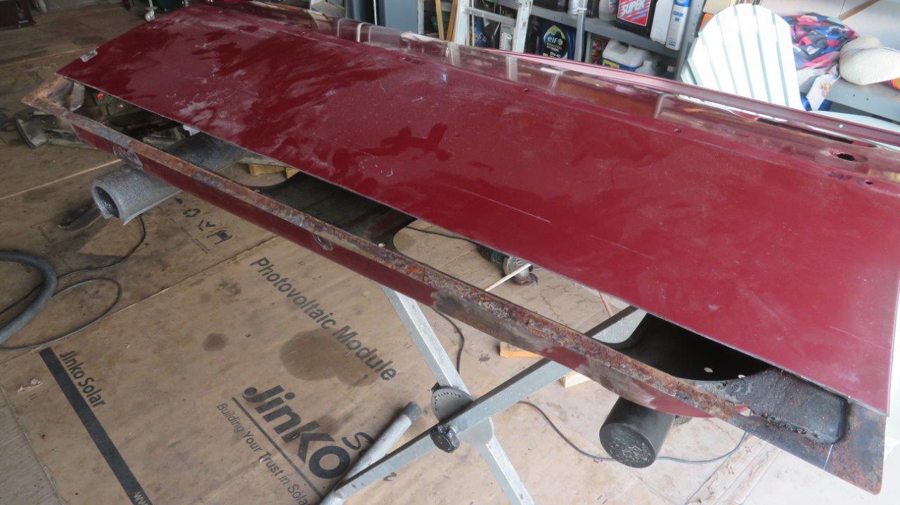

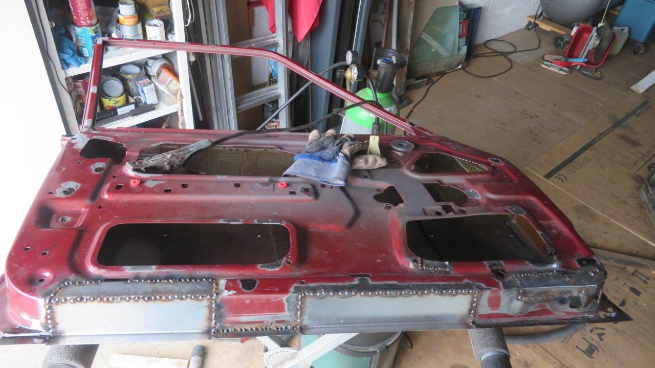

De linker voordeur is er inmiddels ook uit. En daar valt de schade ook best mee. Toch maar eens een stukje huidplaat verwijderd om nader te bekijken. Er waren in het zicht twee roestbelletjes waarneembaar. Na het verwijderen van het stukje huidplaat is wel enige schade te zien. En dat wordt voortvarend aangepakt met nieuwe stukjes blik, waar nodig.

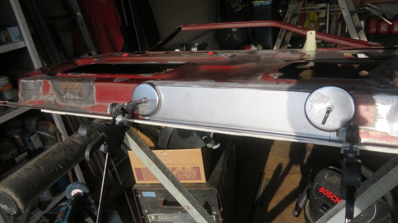

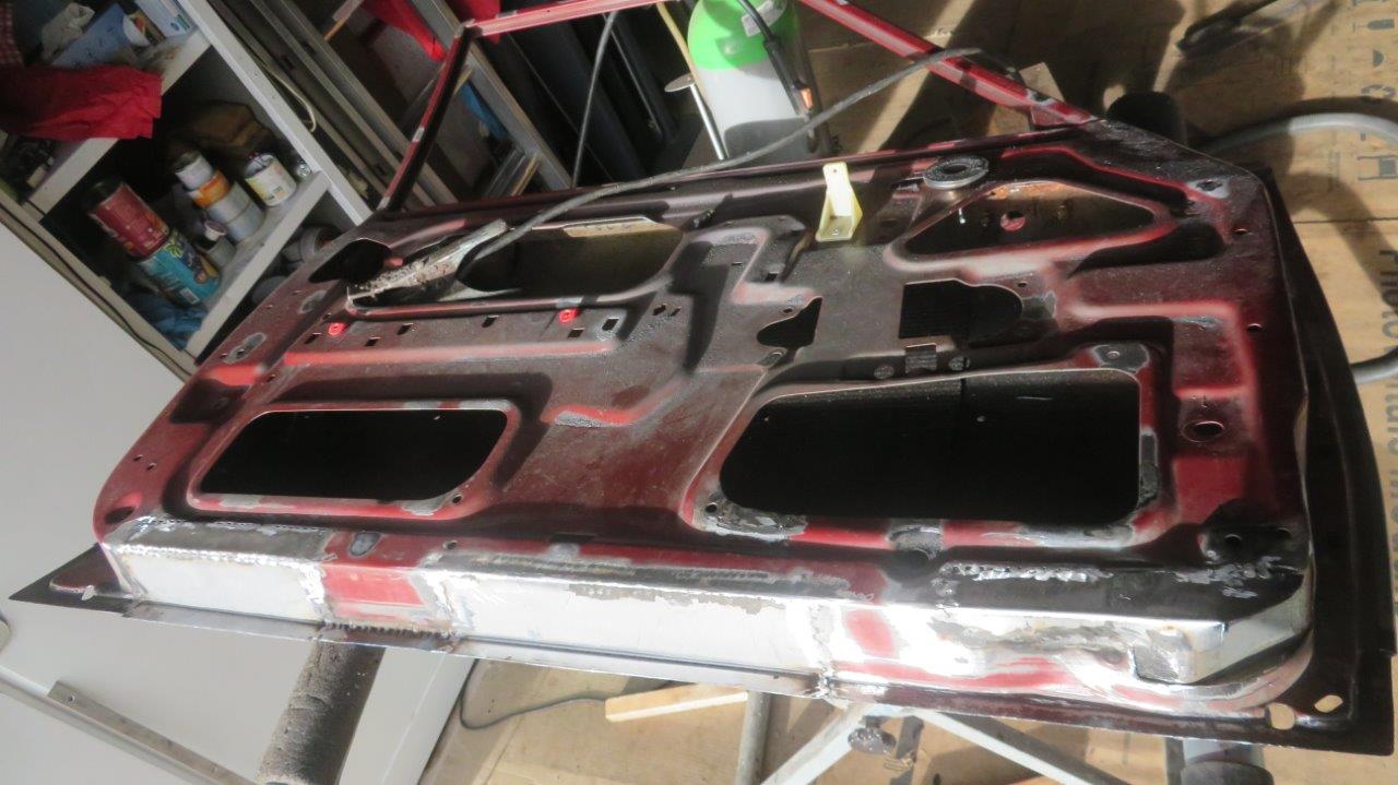

Drie plaatjes per post lukt mij. Hier vast een begin van het herstel van het deurframe. Al de roestschade moet er uit. Anders blijf je aan de gang. en het is zonde van de verf. Eénmaal alle roest verwijderd, gaat de wagen weer járen mee. Dat is de bedoeling. Meer wordt het niet dit jaar, er moet nog meer gedaan worden.
paull en paulla wrote: 30 Dec 2025, 12:34 De linker voordeur is er inmiddels ook uit. En daar valt de schade ook best mee. Toch maar eens een stukje huidplaat verwijderd om nader te bekijken. Er waren in het zicht twee roestbelletjes waarneembaar. Na het verwijderen van het stukje huidplaat is wel enige schade te zien. En dat wordt voortvarend aangepakt met nieuwe stukjes blik, waar nodig.
de deur is bijna net zo als die andere,maar ik zie wel dat je gevorderd bent in het lassen,kijkt al aardig goed,en ja je kunt beter al het slechte eruit slijpen en straks alles goed behandelen,succes met het verdere lassen,heb je nog meer slechte plekken ergens gezien? ik hoor en zie wel weer foto,s verschijnen. groetjes daar en een fijne jaarwisseling voor jullie.
?604Peugeot wrote: 30 Dec 2025, 16:38 de deur is bijna net zo als die andere,maar ik zie wel dat je gevorderd bent in het lassen,kijkt al aardig goed,en ja je kunt beter al het slechte eruit slijpen en straks alles goed behandelen,succes met het verdere lassen,heb je nog meer slechte plekken ergens gezien? ik hoor en zie wel weer foto,s verschijnen. groetjes daar en een fijne jaarwisseling voor jullie.
Grossomodo klopt dat, dit deurframe is minder slecht. Daar hoeven maar een paar nieuwe stukken in. Rechts is de hele onderkant van het deurframe vernieuwd. De huidplaat is/ was ook minder slecht, maar daar komt ook acht cm nieuw stuk plaatdeel in. Voor oefening en de eeuwigheid :P. Meer slechte plekken heb ik (nog) niet gezien. Maar dat kan altijd nog. Binnenkort weer eens een 'blik' werpen ;).

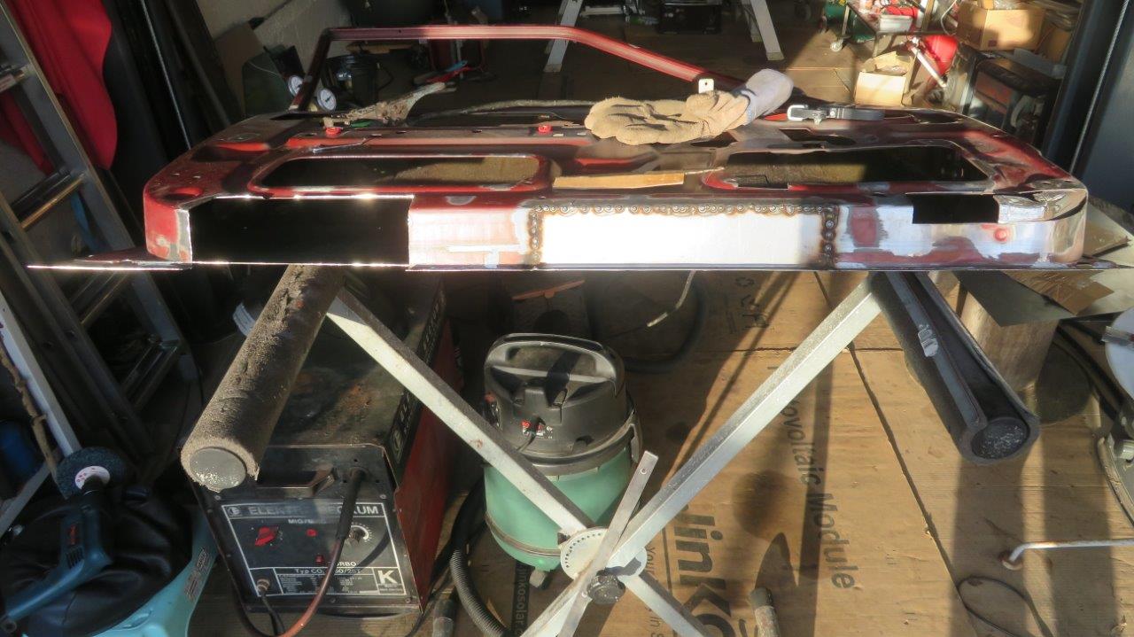

Vanmiddag nog een beetje blikwerk verricht. En zo ver is het nu. Nog een klein stukje blik pasmaken voor rechtsonder op de onderste foto. En een boel afwerken aan het deurframe, voordat er aan de huidplaat gewerkt kan worden.
Ik heb eens rondgekeken in de voorraad van plaatwerk/ delen. Maar het overgrote deel is voor model na 1980, zonder de gaatjes voor de sierdeurstrips. En de plastic spiegel in de ruithoek. Vandaag heb ik lekker in het zonnetje kunnen werken.
