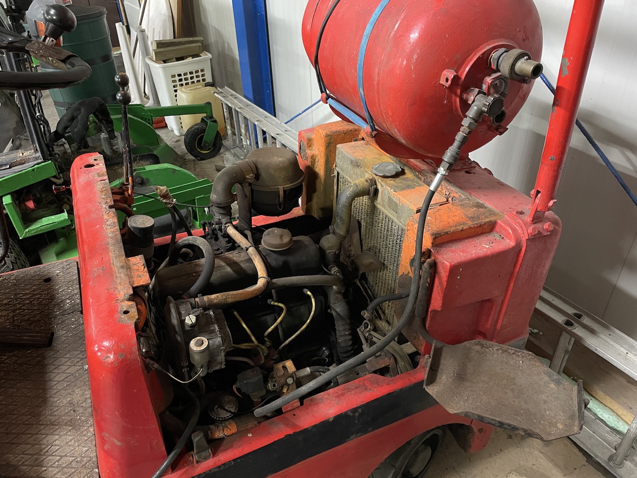

Nu ben ik er eerst achter gekomen hoe de stoel plus bovenplaat er af moet; hij lag er gewoon los op, en beide hef poken moeten naar voren. Dan til je hem er af:
Bovenplaat eraf
Bovenplaat eraf

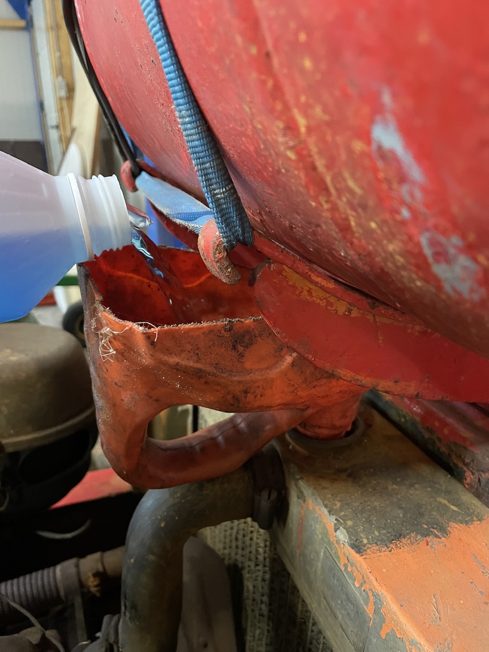

Gelukkig heb ik het hulpstuk gevonden voor bijvullen van de koelvloeistof:
Vullen
Vullen

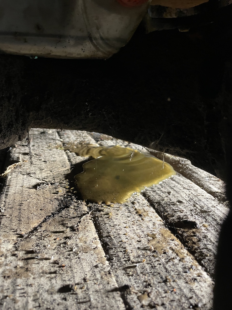

Na 3 seconden starten:
Groene plas
Groene plas
Geen idee waar het vandaan komt! Opvallend is wel dat het groen is, terwijl ik er blauwe in heb gedaan. Moet dus denk ik uit de motor, of elders uit het systeem komen
De druppels bij de radiator zijn van het onhandige bijvullen met hulpstuk

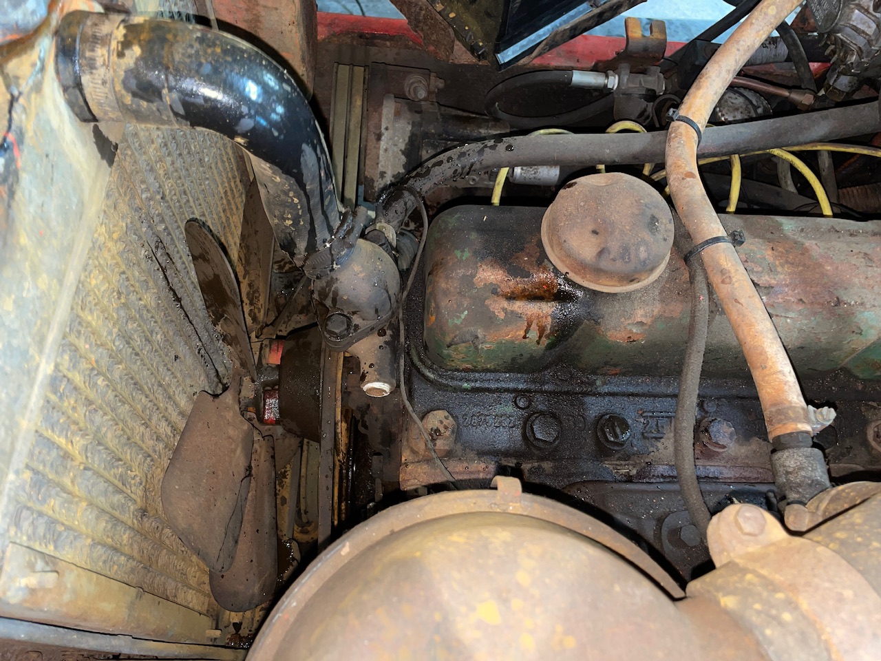

Motor accu/bestuurder/oliepeilstok/bougies kant

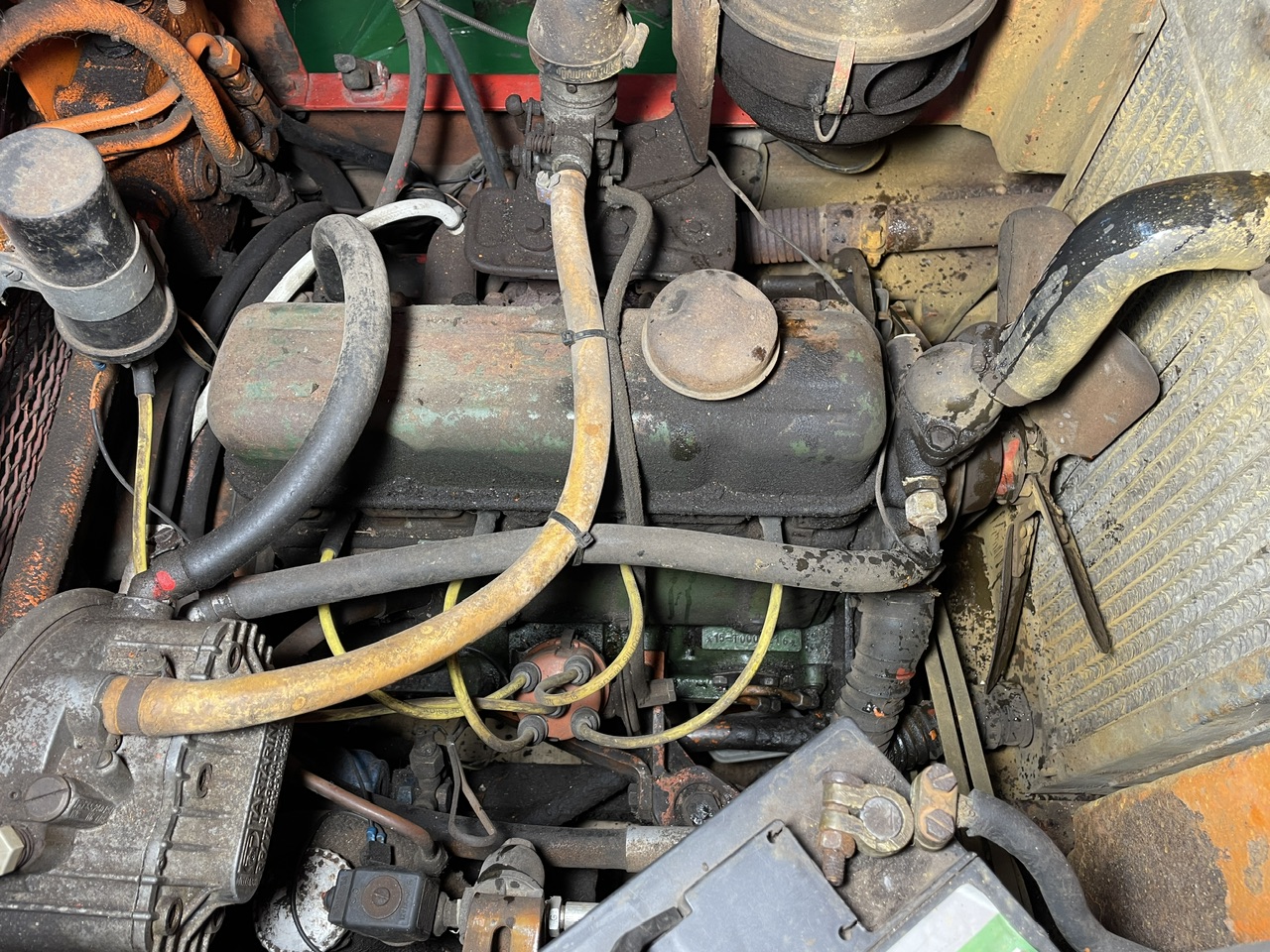

Andere kant:
Andere kant
Andere kant
Het lijkt er dus op dat vullen goed gaat en het pas mis gaat bij het rond pompen van koelvloeistof.
