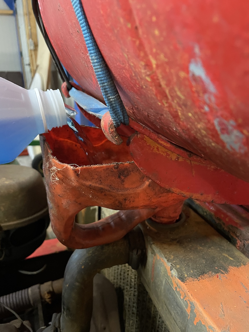

Gelukkig heb ik het hulpstuk gevonden voor bijvullen van de koelvloeistof:
Vullen

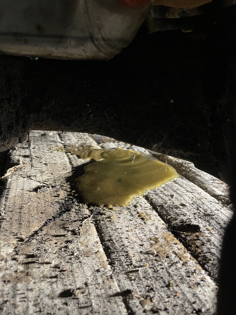

Na 3 seconden starten:
Groene plas
Groene plas
Geen idee waar het vandaan komt! Opvallend is wel dat het groen is, terwijl ik er blauwe in heb gedaan. Moet dus denk ik uit de motor, of elders uit het systeem komen
De druppels bij de radiator zijn van het onhandige bijvullen met hulpstuk

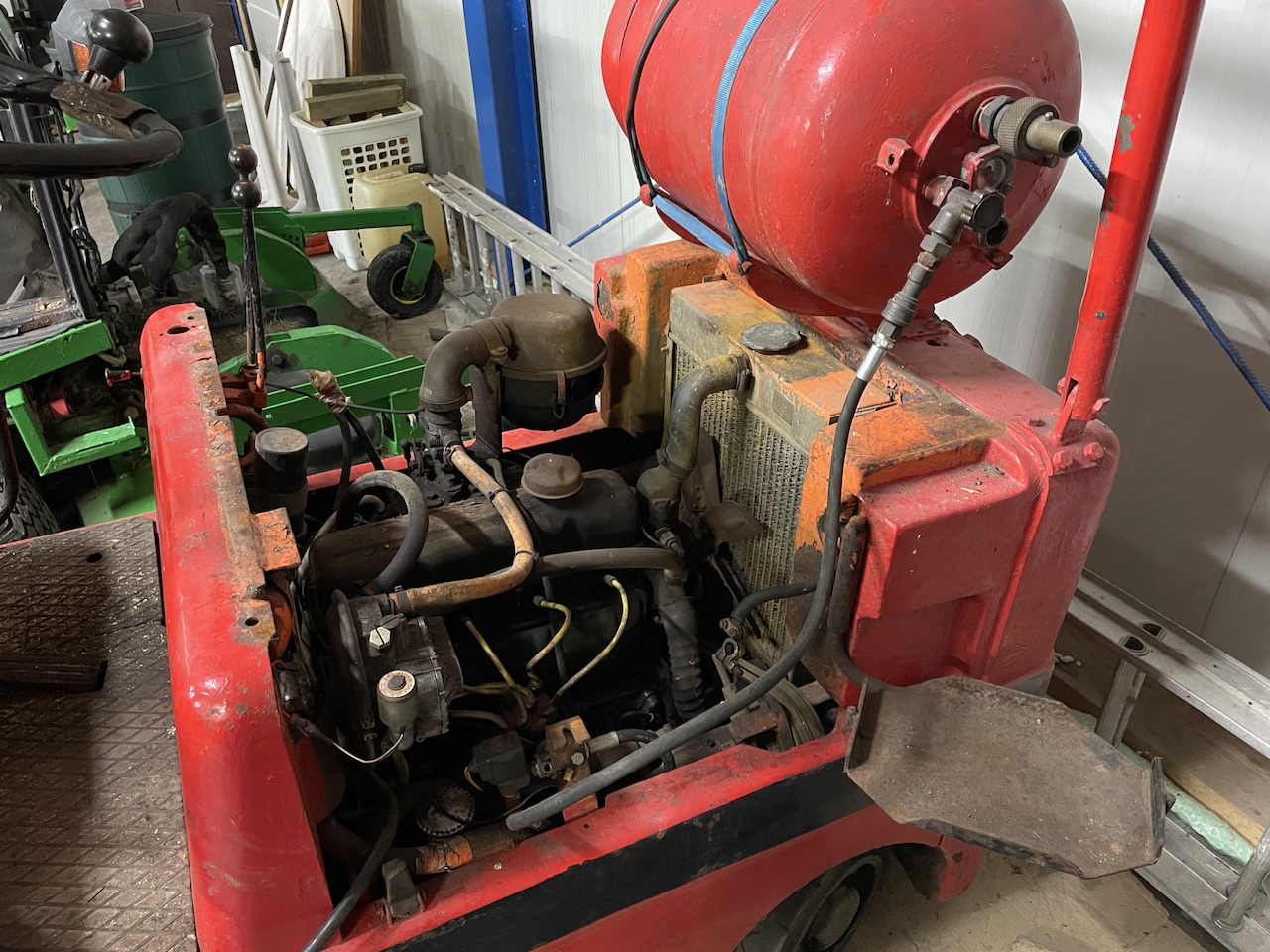

Motor accu/bestuurder/oliepeilstok/bougies kant

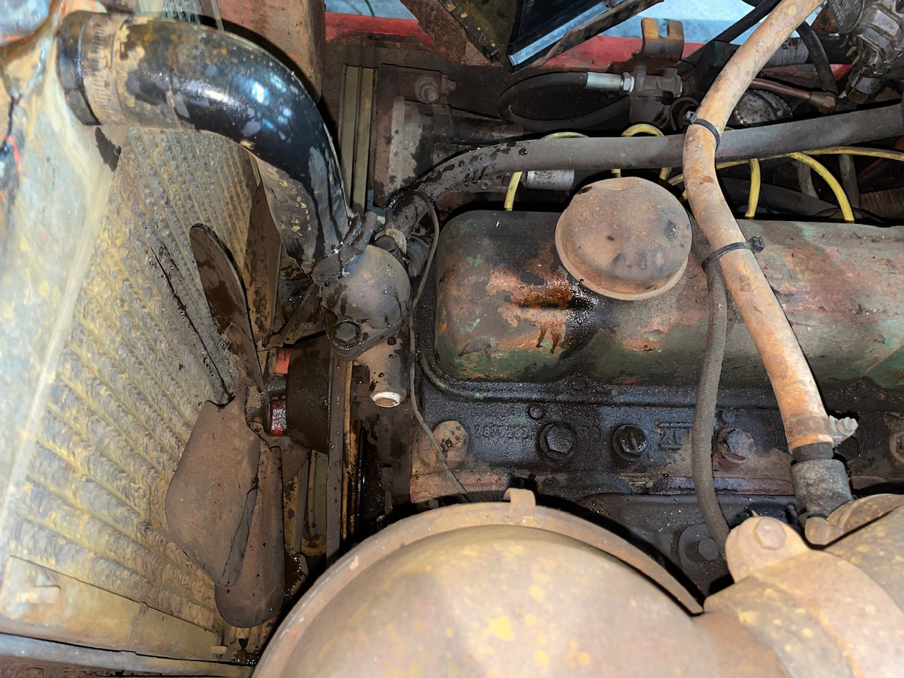

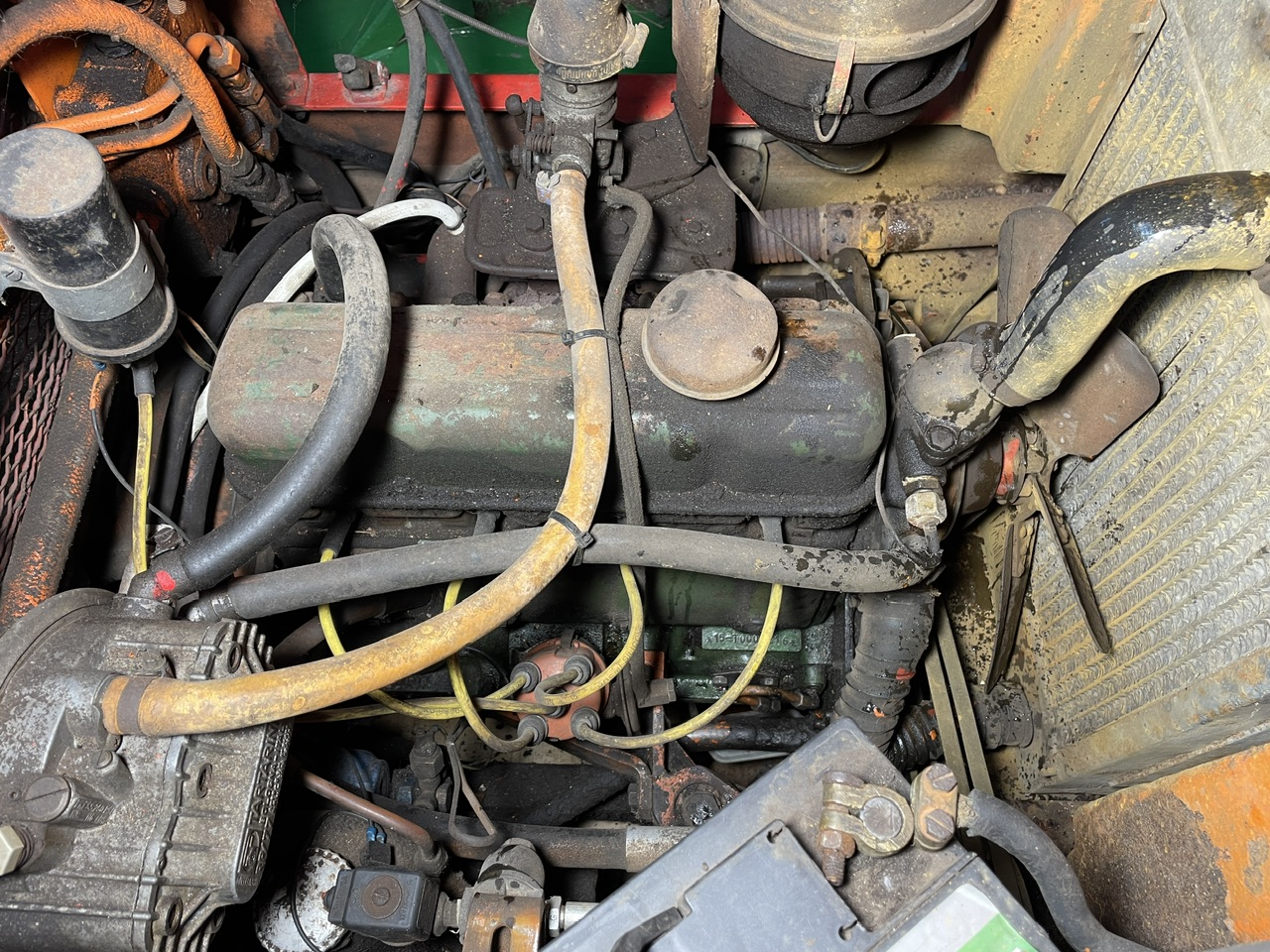

Andere kant:
Andere kant
Andere kant
Het lijkt er dus op dat vullen goed gaat en het pas mis gaat bij het rond pompen van koelvloeistof.
Ik denk dat ik er iemand bij moet hebben om te zien wat er gebeurt bij starten.
