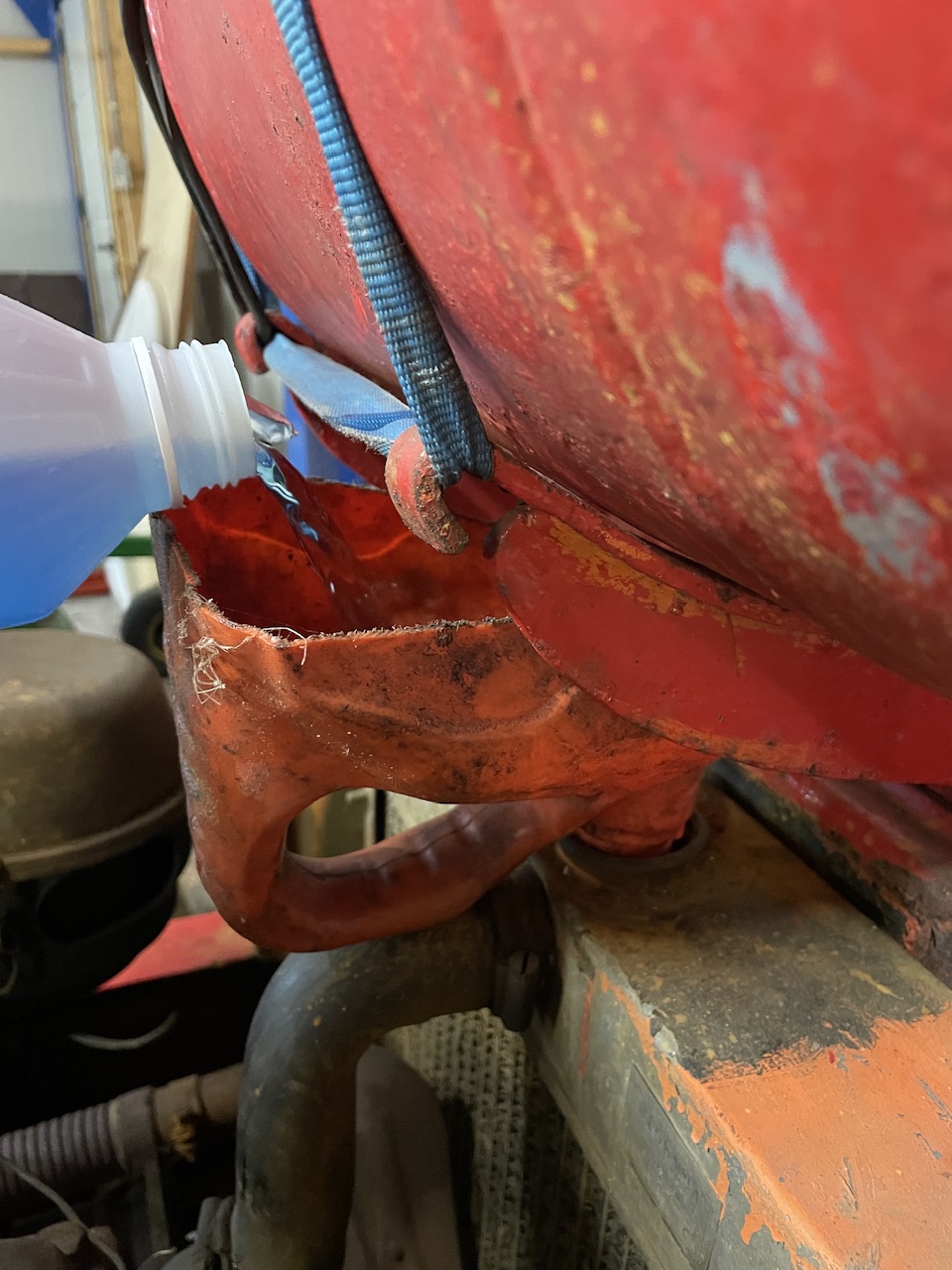

Gelukkig heb ik het hulpstuk gevonden voor bijvullen van de koelvloeistof:
Vullen

De druppels bij de radiator zijn van het onhandige bijvullen met hulpstuk

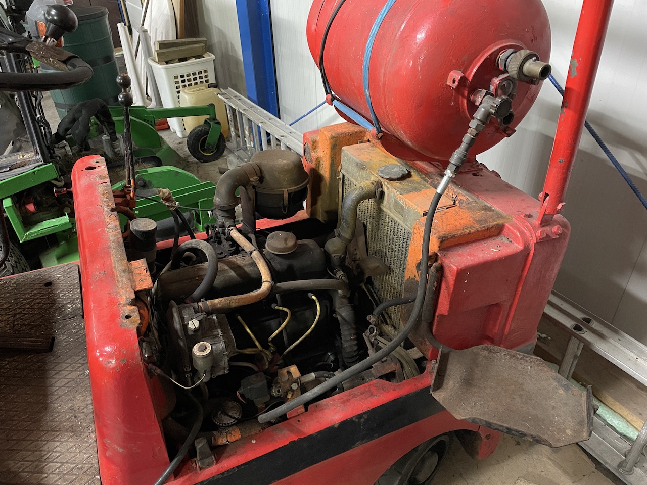

Motor accu/bestuurder/oliepeilstok/bougies kant
Andere kant:
Andere kant
Andere kant
Het lijkt er dus op dat vullen goed gaat en het pas mis gaat bij het rond pompen van koelvloeistof.
