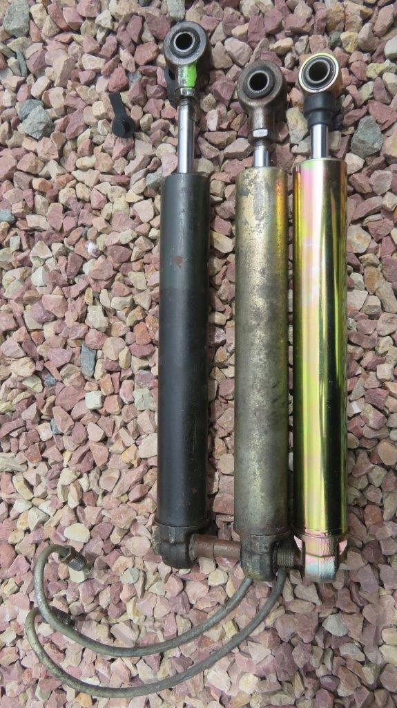

Onze donkerblauwe is ook nog eens verwend met een gereviseerd kleppenhuis (voor op het stuurhuis). En een nieuw binnen en buitenlager voor het linker voorwiel. Het werd duidelijk hoorbaar tijd. Ook maar gelijk de binnen fusee en stuurkogel vernieuwd aan de rechterkant.
En rammelvrije auto rijdt fijner. In de speurtocht naar wat onderdelen kwam ik, voor het eerst, een nieuwe werkcilinder voor ons stuurhuis tegen.
Zo kwam ik er ook achter, dat er in de tijd twee varianten stuurhuizen gemonteerd zijn met ook verschillende werkcilinders. Zie foto. Ook heb ik nu een nieuwe op voorraad, deze heeft een aangelast oog, waar gebruikelijk een ingeschroefd oog is gemonteerd. Allemaal leuk weer.
Wonderwel is op zowel de oude wercilinders als op de nieuwe geen kenmerk of teken te vinden. Let bij de remdrukverdeler, als deze geopend is, ook op de bus waar de keerring in beweegt. Als deze corrosie sporen heeft, krijg je deze vermoedelijk niet lekvrij.
