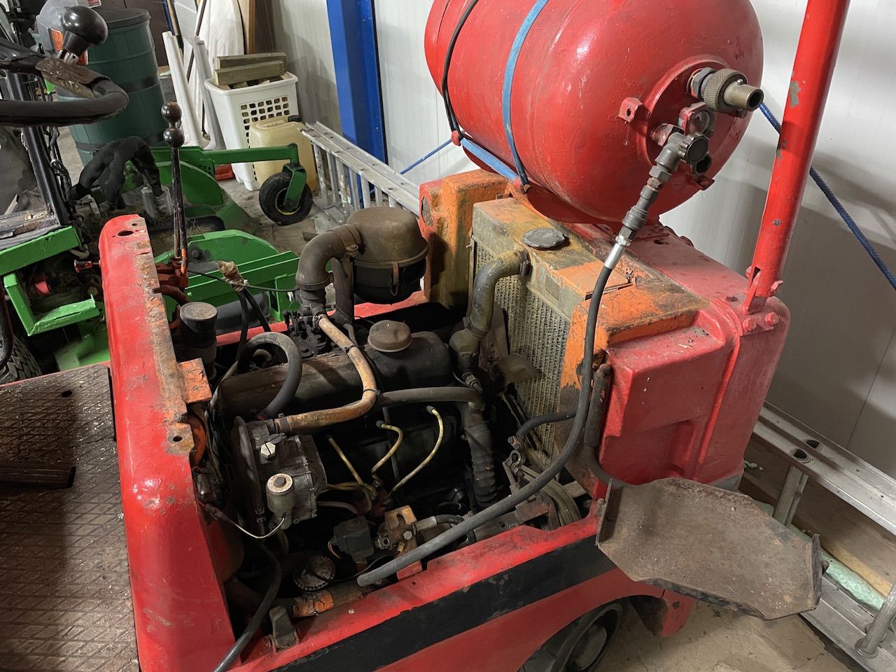

Nu ben ik er eerst achter gekomen hoe de stoel plus bovenplaat er af moet; hij lag er gewoon los op, en beide hef poken moeten naar voren. Dan til je hem er af:
Bovenplaat eraf
Bovenplaat eraf

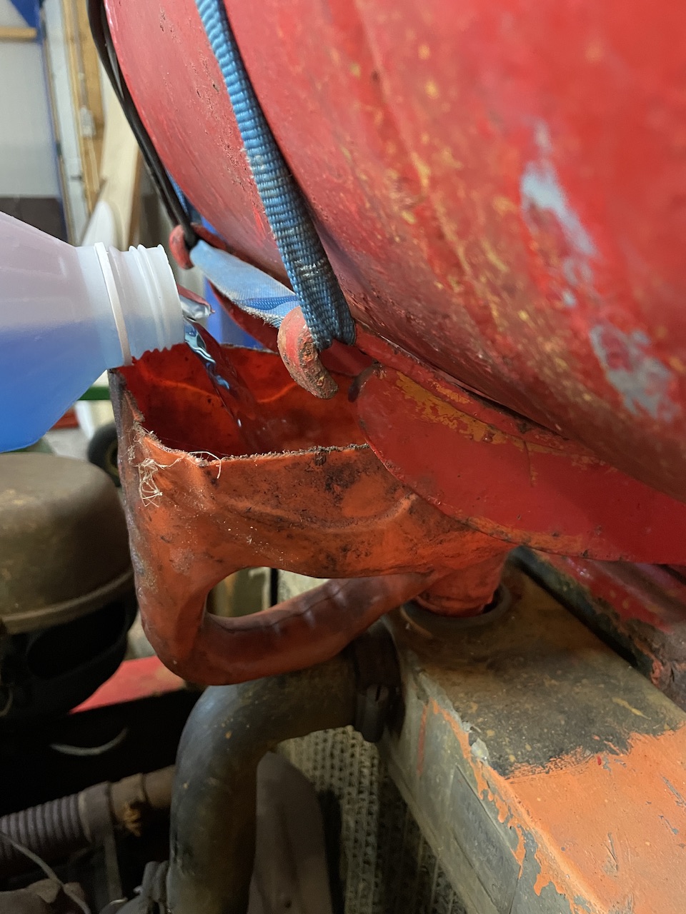

Gelukkig heb ik het hulpstuk gevonden voor bijvullen van de koelvloeistof:
Vullen
Vullen

De druppels bij de radiator zijn van het onhandige bijvullen met hulpstuk
