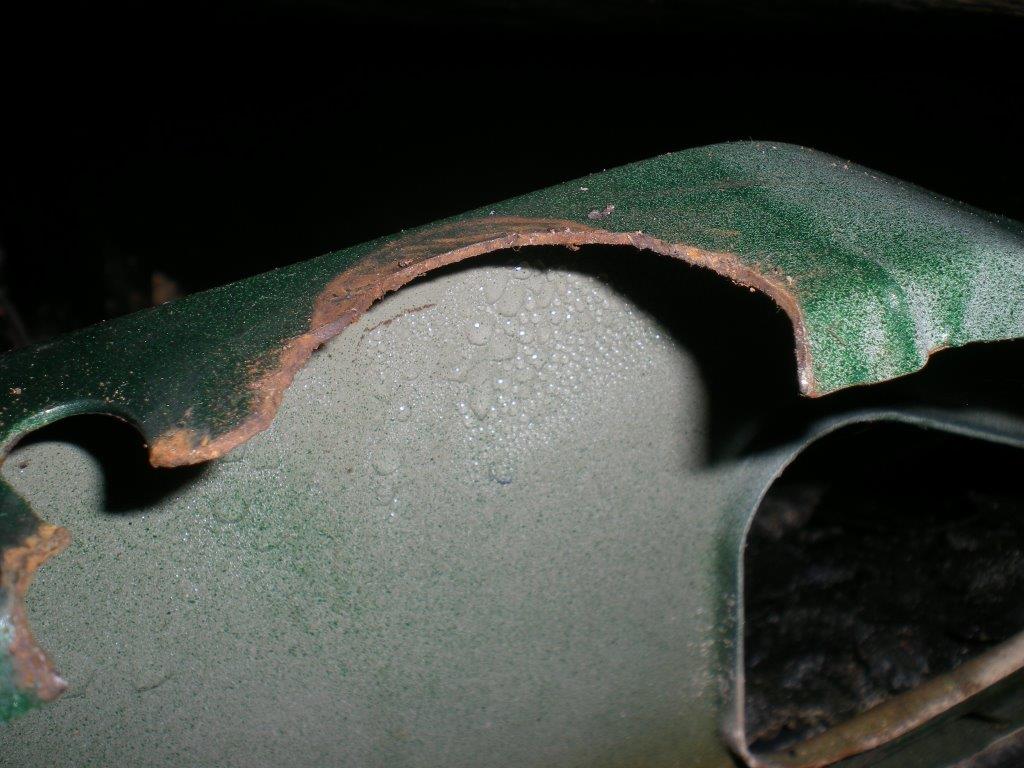

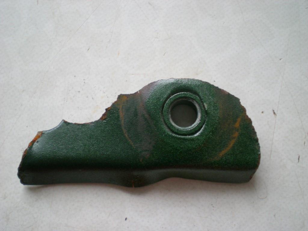

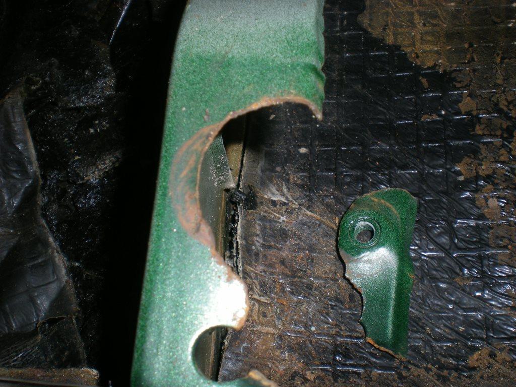

Welnu, ik heb gisteren even gekeken naar het losse bevestigingspunt van de bestuurdersstoel.
Wat blijkt: een stukje plaatstaal en de bout zijn volledig losgescheurd (!?):
Stoelsteun (4).JPG (161.3 KiB) Viewed 10064 times
Stoelsteun (2).JPG (123.41 KiB) Viewed 10064 times
Stoelsteun (3).JPG (74.23 KiB) Viewed 10064 times
Kan dit gelast worden en zo ja, wat raden jullie aan?
Daarnaast heb ik gezien dat het erg nat is onder de vloerbekleding.
De isolerende/geluiddempende onderlaag is volgezogen met water en valt uit elkaar.
Twee vragen hierover:
1) Met welk materiaal kan ik dit het beste vervangen?
2) De vloerbedekking krijg ik bijna overal los. Ook de middenconsole rond de versnellingspook heb ik losgemaakt, maar hoe krijg ik de vloerbedekking los onder het gedeelte van het dashboard, dus vóór de versnellingspook? M.a.w.: het gedeelte onder de radio krijg ik niet los.

Stoelbevestiging is prima te lassen. Ik wil dit best voor je doen maar volgens mij zit je niet echt in de buurt? (regio nijmegen)
Voor de geluidsisolatie mat zou ik op zoek gaan naar een andere uit een sloper. Dit is voorgevormd materiaal.
Eerst de oorzaak van de lekkage achterhalen en oplossen natuurlijk.

De afgebroken stoelsteun is gisteren gelast.
Komend weekend wil ik de vloerbedekking er helemaal uithalen om de vloer te kunnen inspecteren qua roest.
Ik zal dan een tijdje zonder vloerbedekking gaan rijden, om te kunnen achterhalen waar er water naar binnen komt, mocht ik er met de tuinslang niet achter komen.
