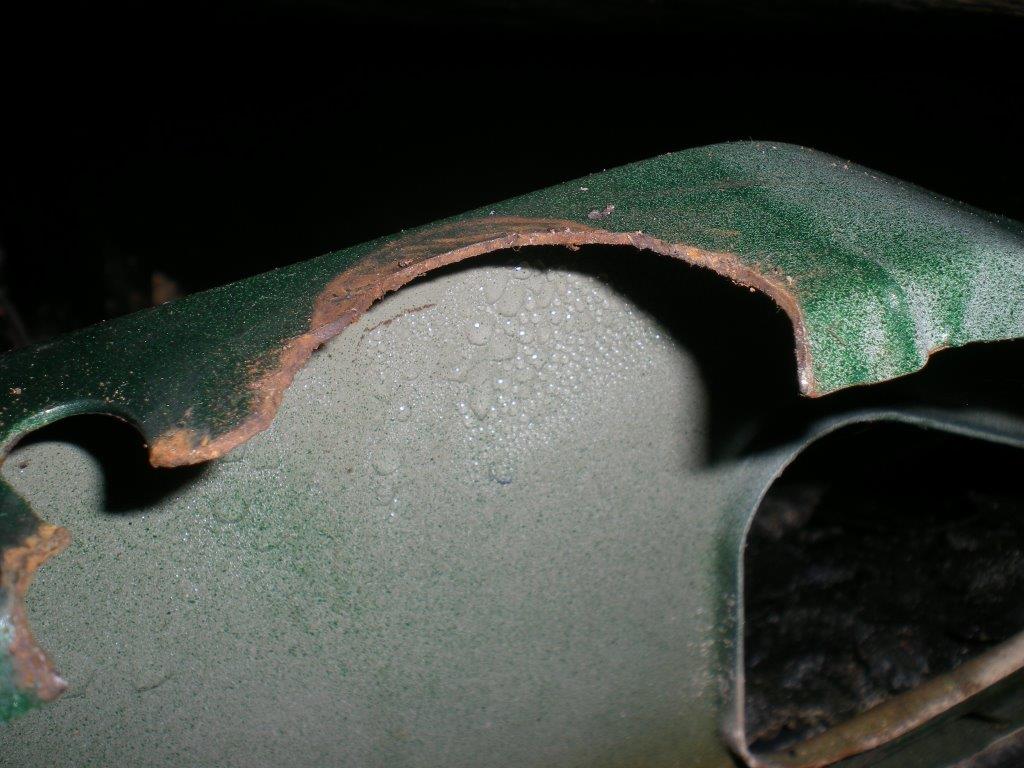

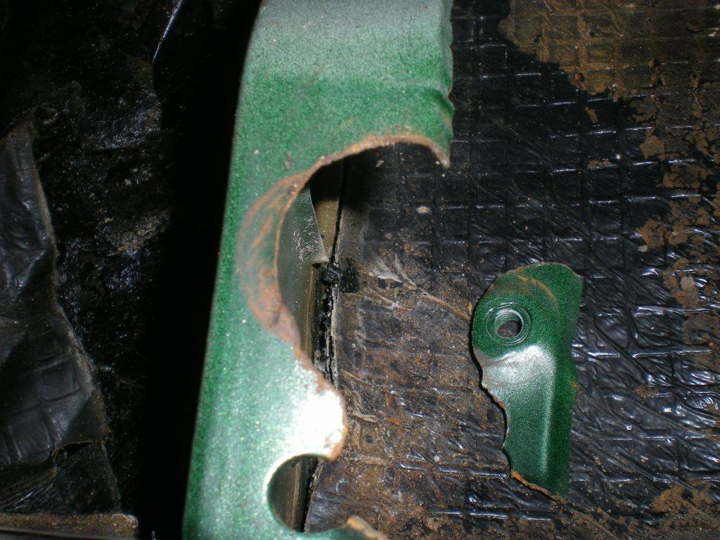

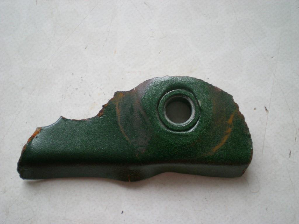

Welnu, ik heb gisteren even gekeken naar het losse bevestigingspunt van de bestuurdersstoel.
Wat blijkt: een stukje plaatstaal en de bout zijn volledig losgescheurd (!?):
Stoelsteun (4).JPG (161.3 KiB) Viewed 10075 times
Stoelsteun (2).JPG (123.41 KiB) Viewed 10075 times
Stoelsteun (3).JPG (74.23 KiB) Viewed 10075 times
Kan dit gelast worden en zo ja, wat raden jullie aan?

Stoelbevestiging is prima te lassen. Ik wil dit best voor je doen maar volgens mij zit je niet echt in de buurt? (regio nijmegen)

De afgebroken stoelsteun is gisteren gelast.
