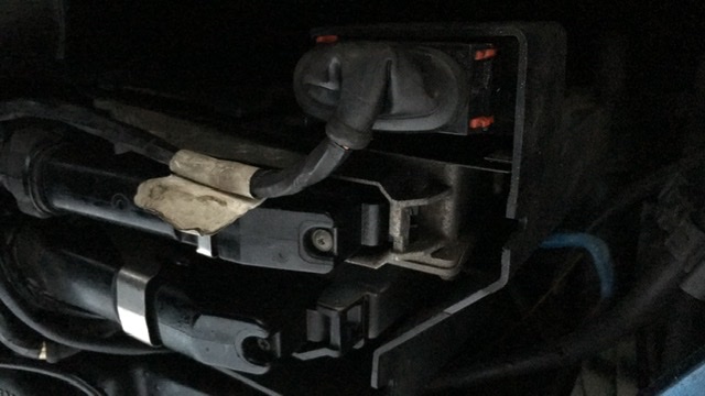

Eergisteren kreeg ik hem aan de praat, door 1 van de ecu connectoren te reinigen.
De kleinste op deze foto, de andere twee kreeg ik niet los:
- 339CC225-5919-4469-964E-8F4EAC018B74.jpeg (60.48 KiB) Viewed 9927 times
Daarna ben ik ermee naar Oss gereden; de dag erna startte hij weer niet... Hier staat ie nu bij een garage in afwachting van wat een reparatie/apk keuring gaat kosten volgens hen.
