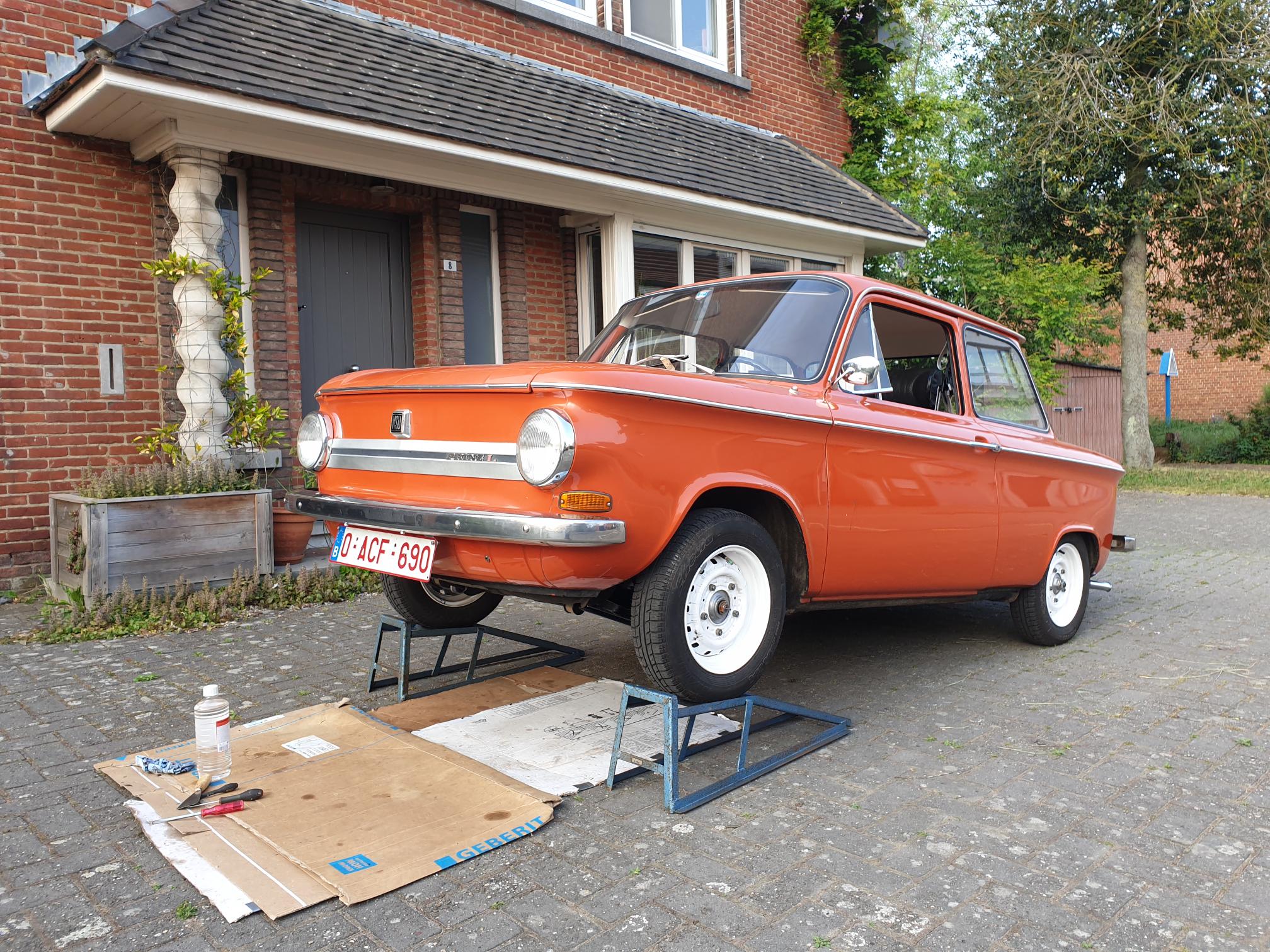

Ik ben bijna klaar voor de keuring: alleen nog de uitstoot meten en de koplampen proberen juist af te stellen.
NSU and two Americans.jpg (471.65 KiB) Viewed 7224 times

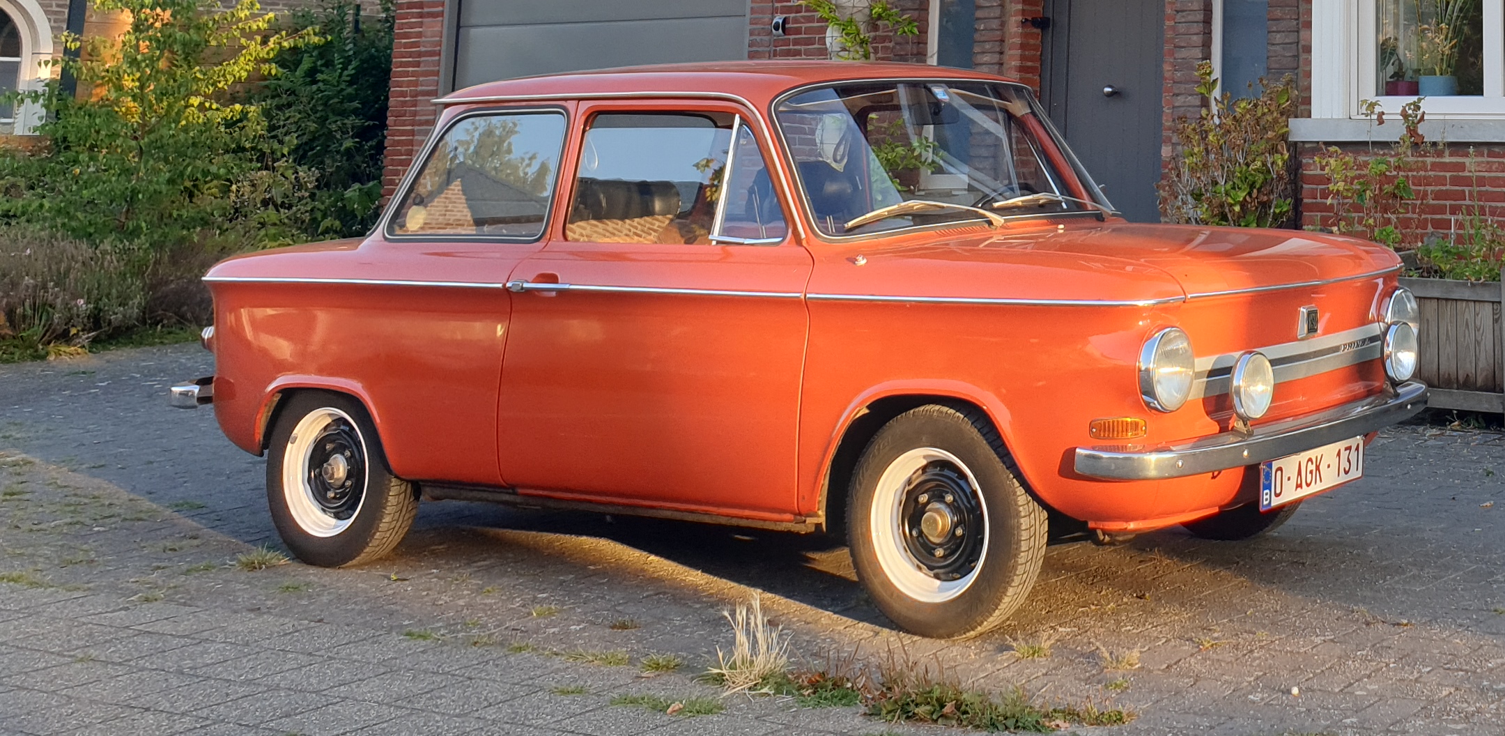

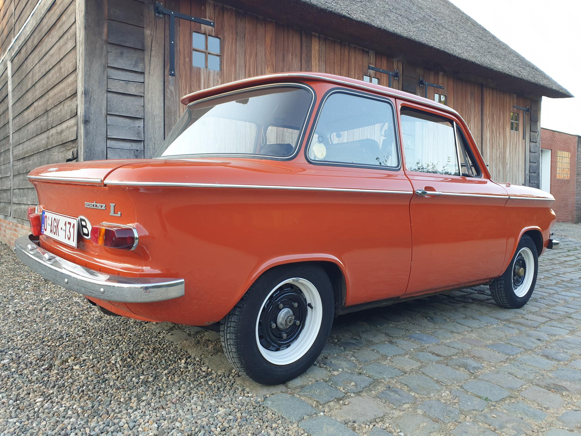

Update: op 25 mei ben ik met de NSU naar de keuring gereden en tot mijn - lichte - verbazing is ze goedgekeurd!
Ik zit nu twee weken in Spanje, maar ondertussen zijn de nummerplaten binnengekomen, dus vanaf morgen, als ik terug ben, kan ik officieel de weg op.
Emma voor haar eerste keuring sinds 2006 I.jpg (494.58 KiB) Viewed 7118 times

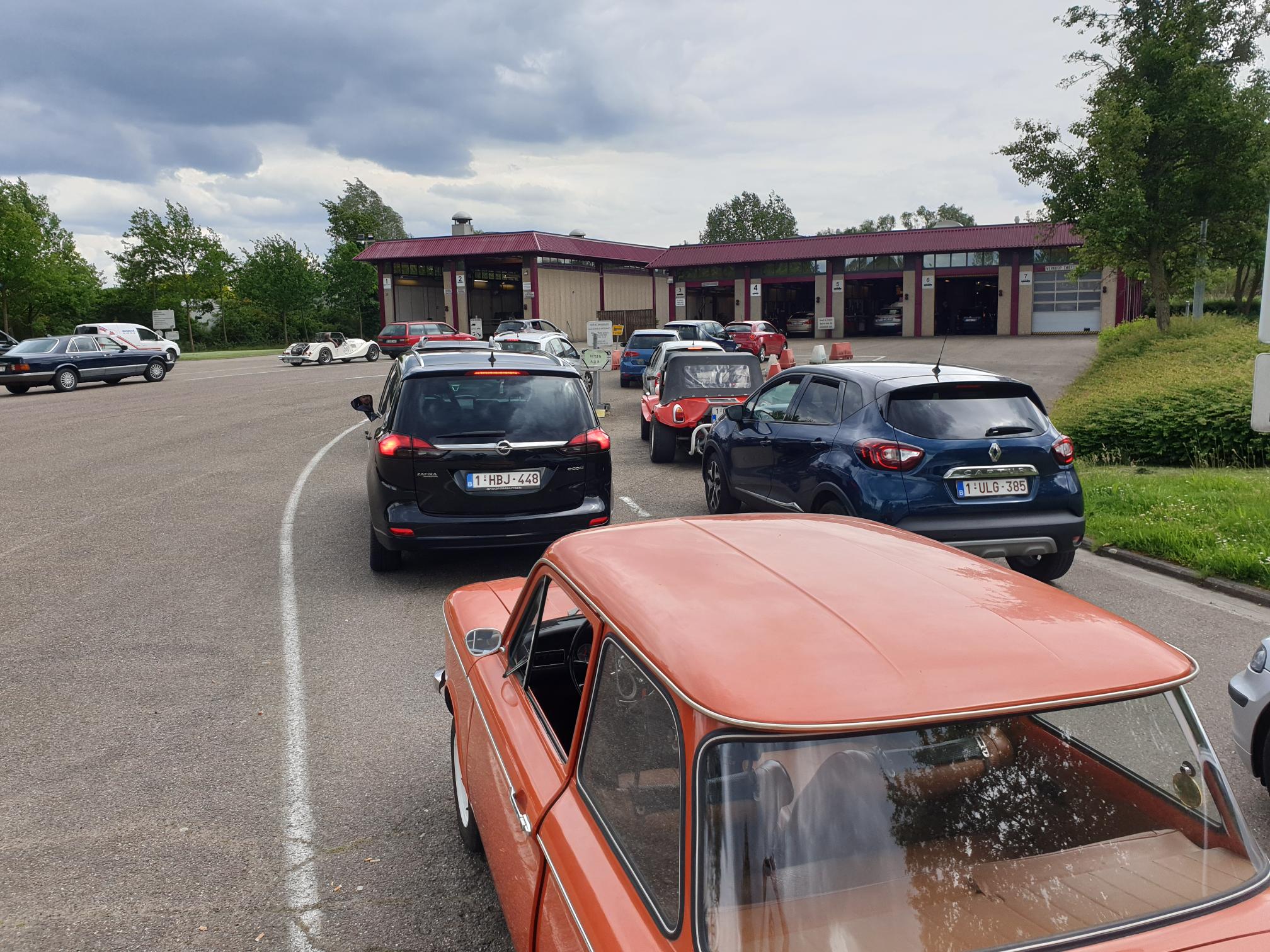

Maar wat een rij wachtende voor de Belgische APK.

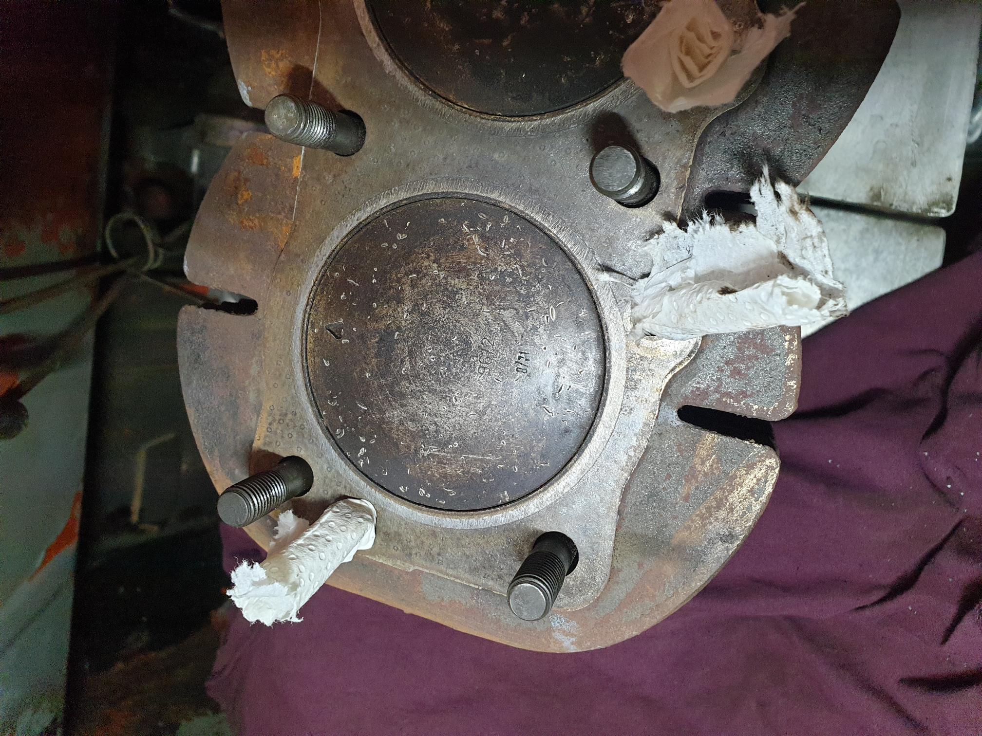

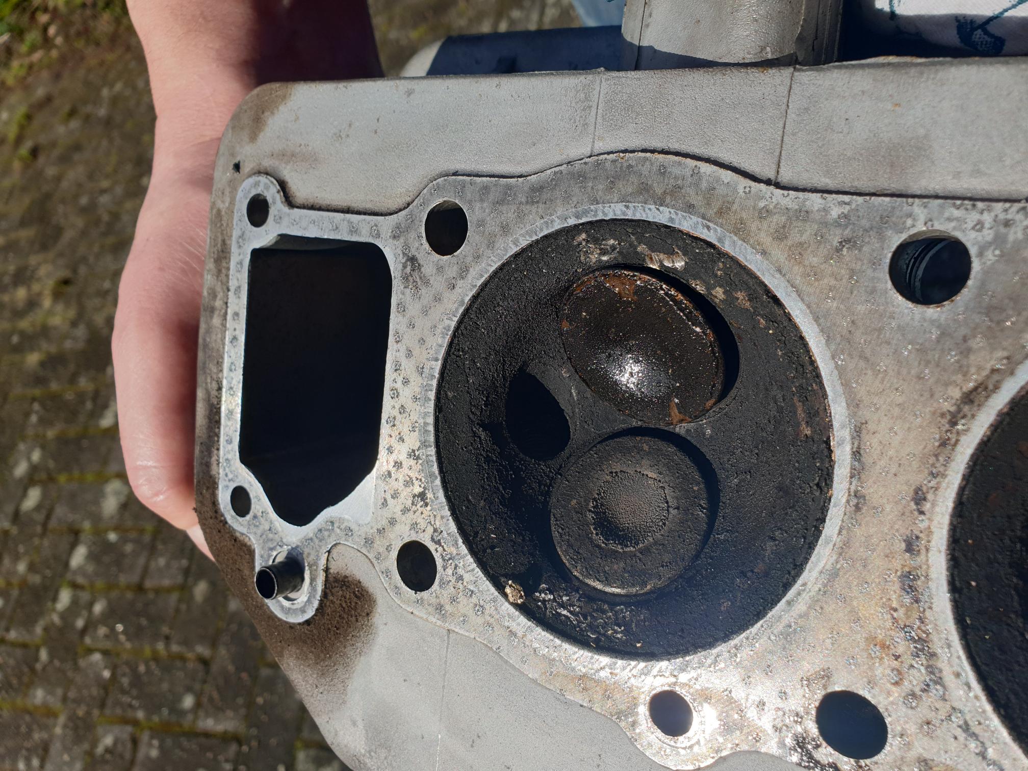

Update: de NSU heeft tot 08/2022 zo'n 1.000 km zo goed als probleemloos gereden, maar op de terugweg van een oldtimerbijeenkomst gaf ze de geest.
Wat bleek: de hoofdsproeier was eruit getrild en in een van de twee cilinders gevallen en tussen de uitlaatklep en de klepzitting vermorzeld! Daardoor sluit de uitlaatklep niet meer. Dit blijkt geen onbekend euvel te zijn bij die NSU'tjes, maar ik wist het nog niet. Volgende keer de sproeier vastzetten met Loctite, is me geadviseerd.
Gelukkig zijn de cilinderwanden niet beschadigd.
Het heeft even geduurd, maar de wederopstanding is bijna in zicht: ik heb de cilinderkop meegegeven aan een technische man van de NSU-club, die er nieuwe kleppen, klepvoeringen en -zittingen in heeft gezet. Ik verwacht deze week de bestelde NSU-onderdelen binnen te krijgen uit Duitsland en dan kunnen we binnenkort de cilinderkop weer inbouwen.

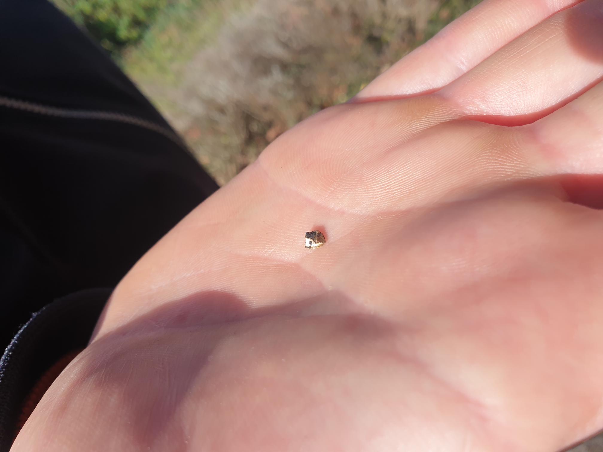

Re: Eentje erbij omdat ie zo leuk is: NSU Prinz
Overblijfsel van de sproeier:
