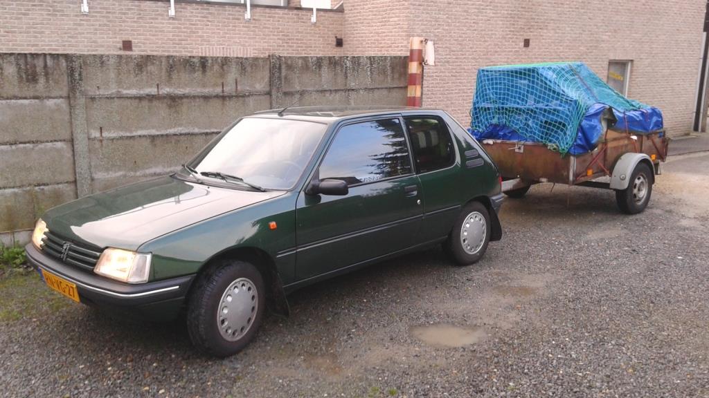

Ja, zo is het.
Ik ben van plan hem nog lang te houden, want het is gewoon een heel fijn rijdend, praktisch (trekhaak!) en betrouwbaar autootje.
En ik vind het gewoon een mooie auto, die er voor zijn 25 jaar in originele staat nog heel goed uitziet.
Km-stand bij aankoop in juli 2014 was 135.000 km. Nu staat ie op 190.000 km. Gemiddeld een kleine 7.000 km per jaar.
Het onderhoud doe ik zelf en ook het vervangen van versleten onderdelen lukt me meestal wel.
Ik heb dan ook maar weinig onderhoudskosten gehad sinds de aanschaf acht jaar geleden: gemiddeld 230 EUR per jaar.
Ze heeft in totaal vier keer bij de garage gestaan, de laatste keer in 2017:
2015: achterste remslangen vervangen
2016: stuurkogel rechtvoor vervangen tijdens APK-keuring
2017: distributieriem en waterpomp vervangen
2017: afgebroken bevestigingssteun bestuurdersstoel vastgelast
Zojuist de totale kosten gecheckt van de auto to nu toe: 10.840 EUR in acht jaar:
Aankoopprijs: 1200 EUR
Benzine (gemiddeld verbruik van 1:15.2): 4703 EUR
Onderhoud en reparaties: 1858 EUR
APK ( acht keer): 160 EUR
Verzekering en wegenbelasting (samen ongeveer 1 EUR per dag): 2920 EUR.
Dus ALLE kosten opgeteld, dan rijd ik voor 1355 EUR per jaar gemiddeld 6875 km, hetgeen neer komt op een kostprijs van 20 cent per km.
205 met aanhanger I.jpg (109.73 KiB) Viewed 8361 times
