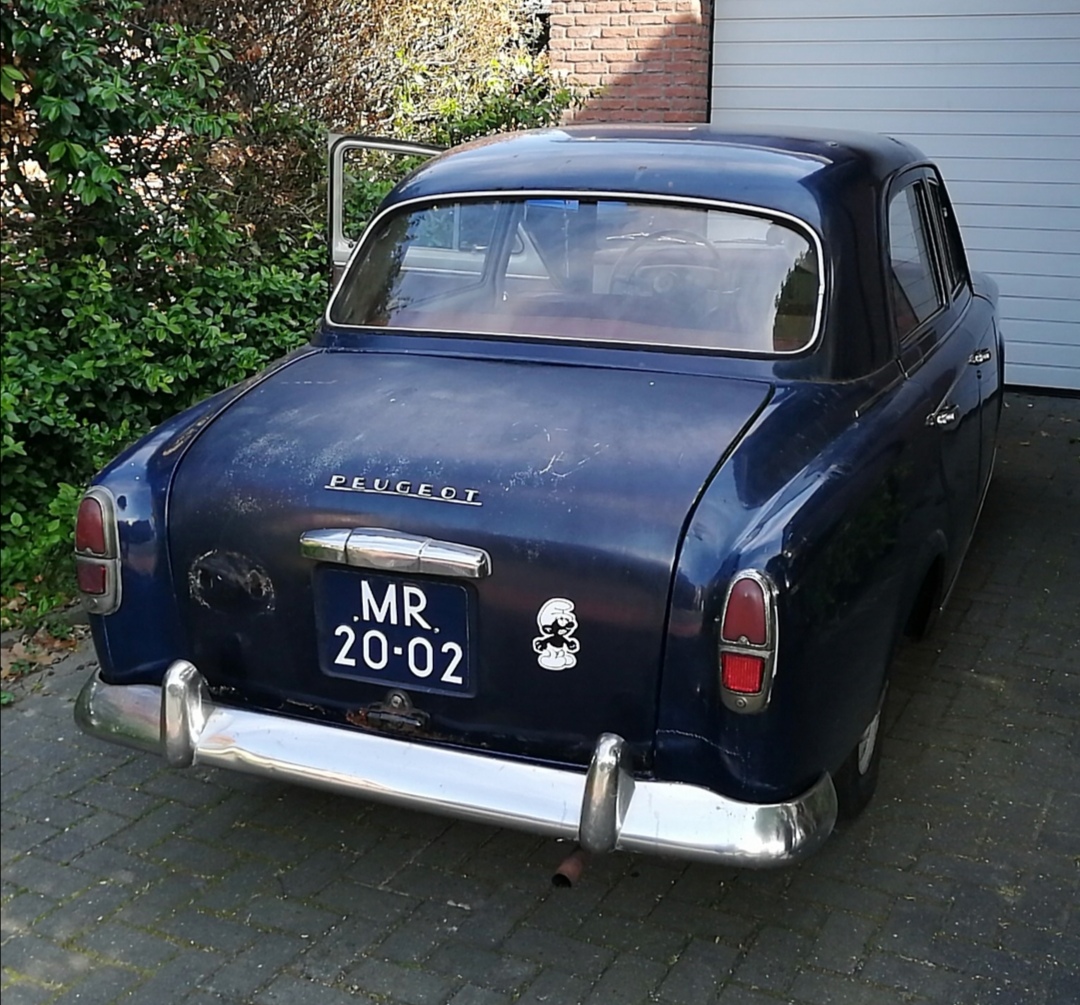

Vandaag weer een ritje gemaakt, dit keer probleemloos 140 km gereden. Besloten om hem uiterlijk lekker rauw te laten, en als teken daarvan een eerste sticker toegevoegd :mrgreen:
