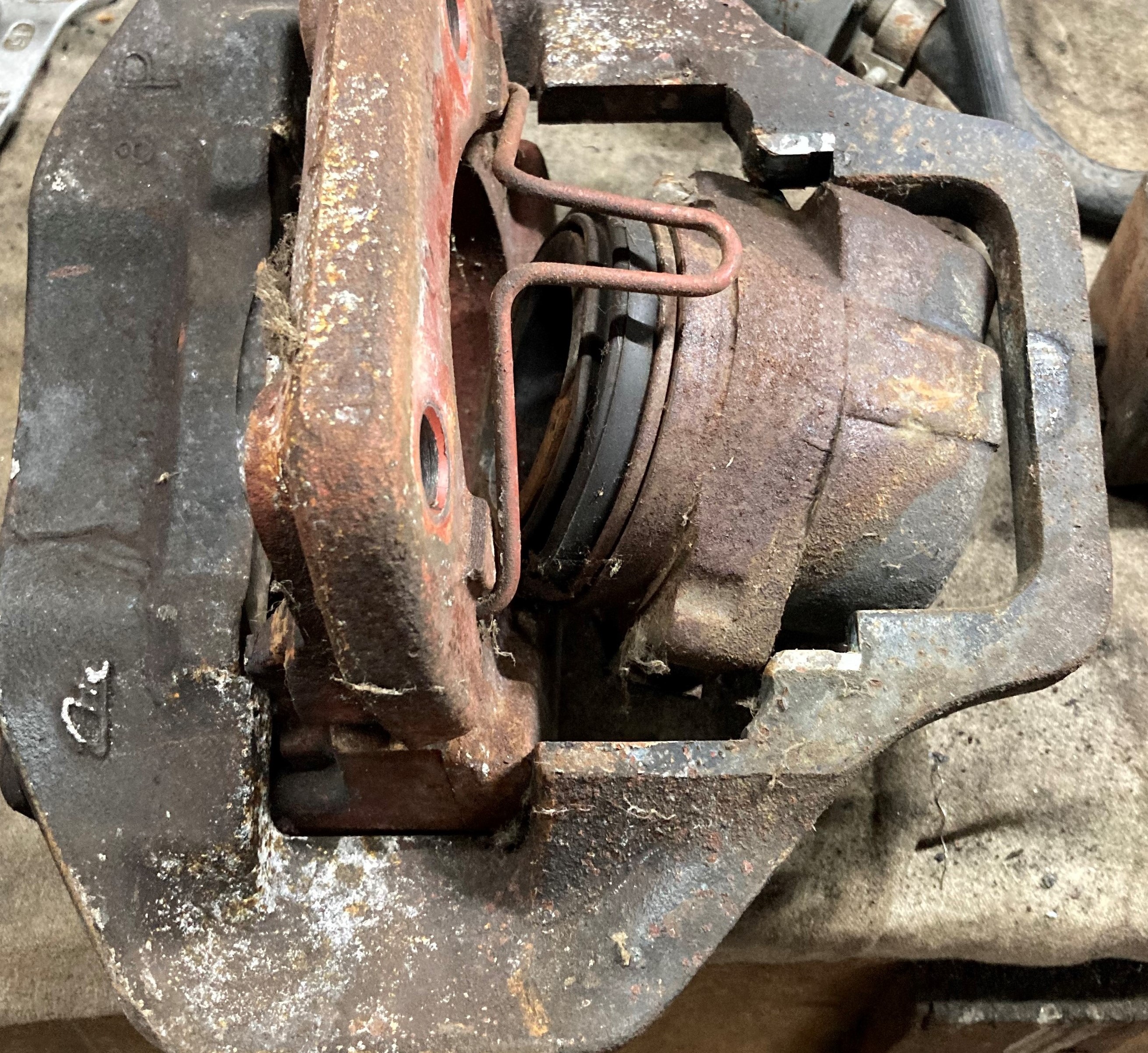

Hoi Paull. ben met de remmen begonnen, deze zat goed vast, nu weer los samen met Sjef gedaan,alles gestraald en in de Inox gespoten,werkt weer als een zonnetje, had boven op de zolder nog een aantal stofhoezen liggen voor de zuiger, wie wat bewaard heeft ook wat :D :D stofhoes was kapot.

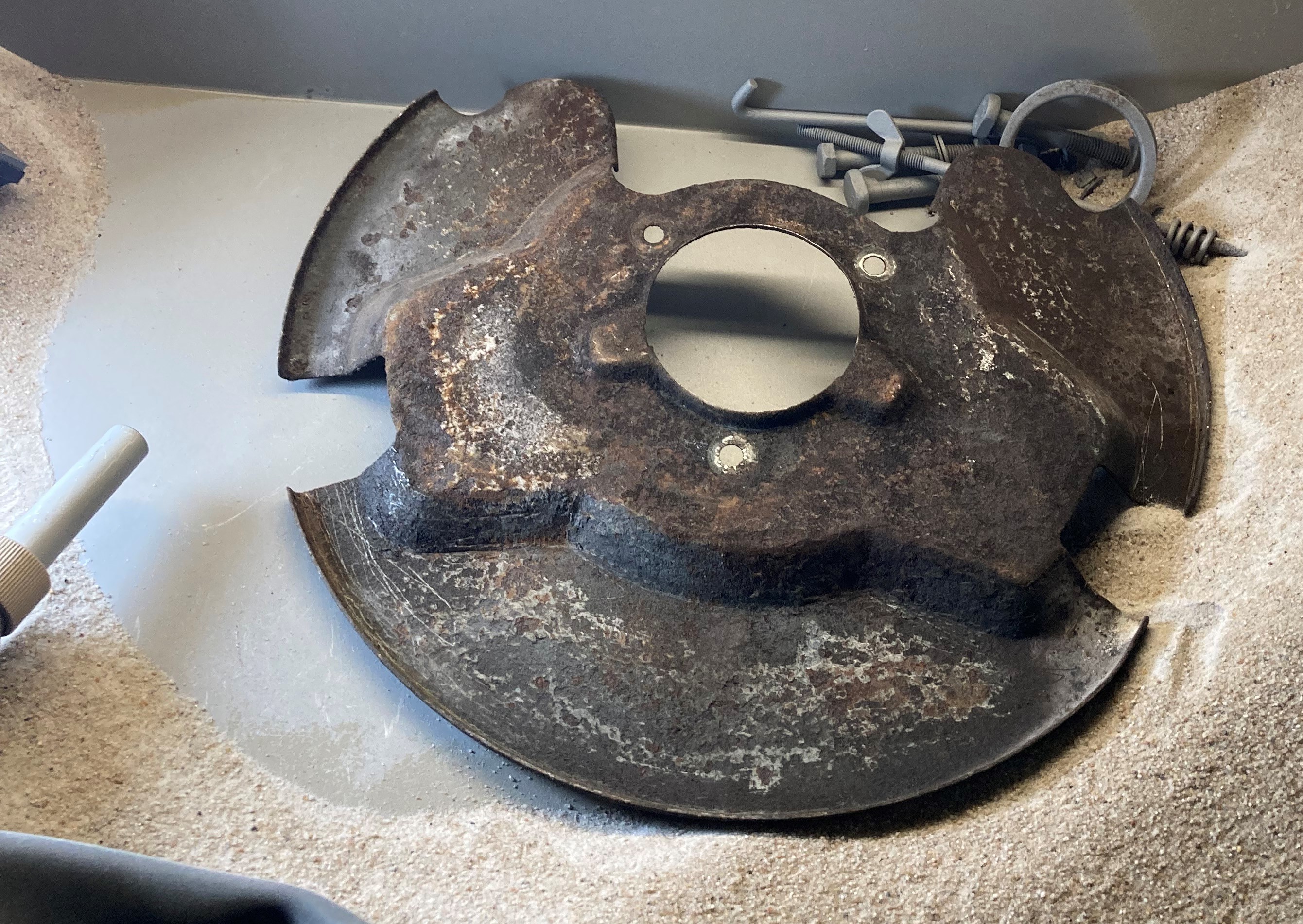

deze aan alle bijde kanten ook maar gestraald en in de Inox gespoten.

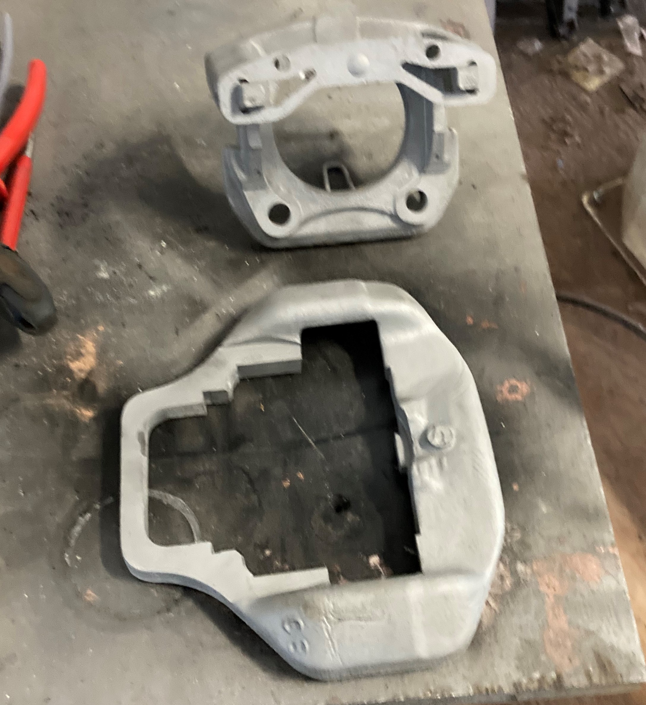

en zo ziet het eruit als het gestraald is, zonder in de Inox gespoten te zijn,fijn weekend voor jullie.

?604Peugeot wrote: 20 Jun 2025, 20:21 en zo ziet het eruit als het gestraald is, zonder in de Inox gespoten te zijn,fijn weekend voor jullie.IMG_7413 (2).JPG
Kijk, dat schiet op. Meestal zijn de stofhoezen lek gestoken met terugstellen voor montage van nieuwe remblokken.
Het heeft mij altijd verbaasd dat dit zo vaak, ook door garagemonteurs gebeurde. Binnen een jaar staan de remcilinders muurvast door vuil, pekel en vocht, volkomen onnodig als je oplet en voorzichtig te werk gaat.

Hoi Paull, als ik ze voor terug stel/duw dan maak ik eerst de ontluchtings nippel los, en dan knijp ik met de combinatie tang, als de blokken er nog in zitten terug, op de plaats waar de pennen erdoor gaan, dat knijpt makkelijker met nippel los,dan gaat ook niet de vloeistof terug in de hoofdremcilinder/vuil.
