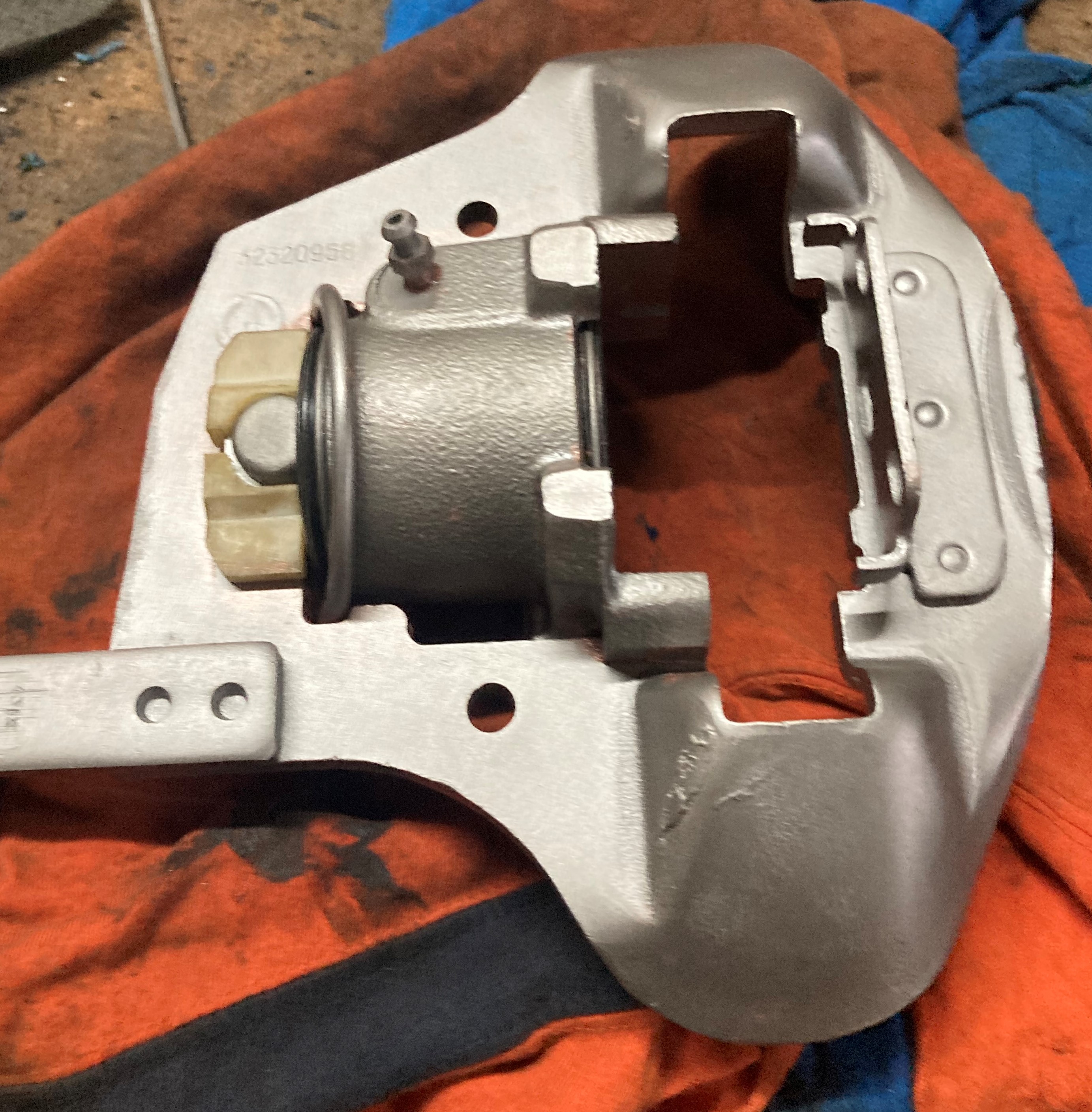

nieuwe koppelingsgever zit er al op,de voorruit moet eruit,het nieuwe stuk is er al bij,weet niet meer of ik dat toen geleverd heb aan Harrie, heb het voor jaren terug uit een sloper geslepen, daar zat toen ook nog een nieuwe achterkant in,die zit inmiddels al jaren in mijn SL, sloper stond in Veghel op de sloop, heb toen ook het zonnedak eruit gehaald, 3 kleine plekjes roest zaten erop, en nog een aantal kleine onderdelen mee genomen,ik ga kijken als die op benzine loopt,is dat de volgende klus,foto,s volgen nog van de achter remmen,nu mee bezig, ook bijna af,benzinepomp zit er ook al weer onder, hoop dat ik alles goed heb gedaan, dan morgen starten op benzine.groetjes daar en een fijn weekend voor jullie.
IMG_7426 (2).JPG (1.51 MiB) Viewed 3728 times

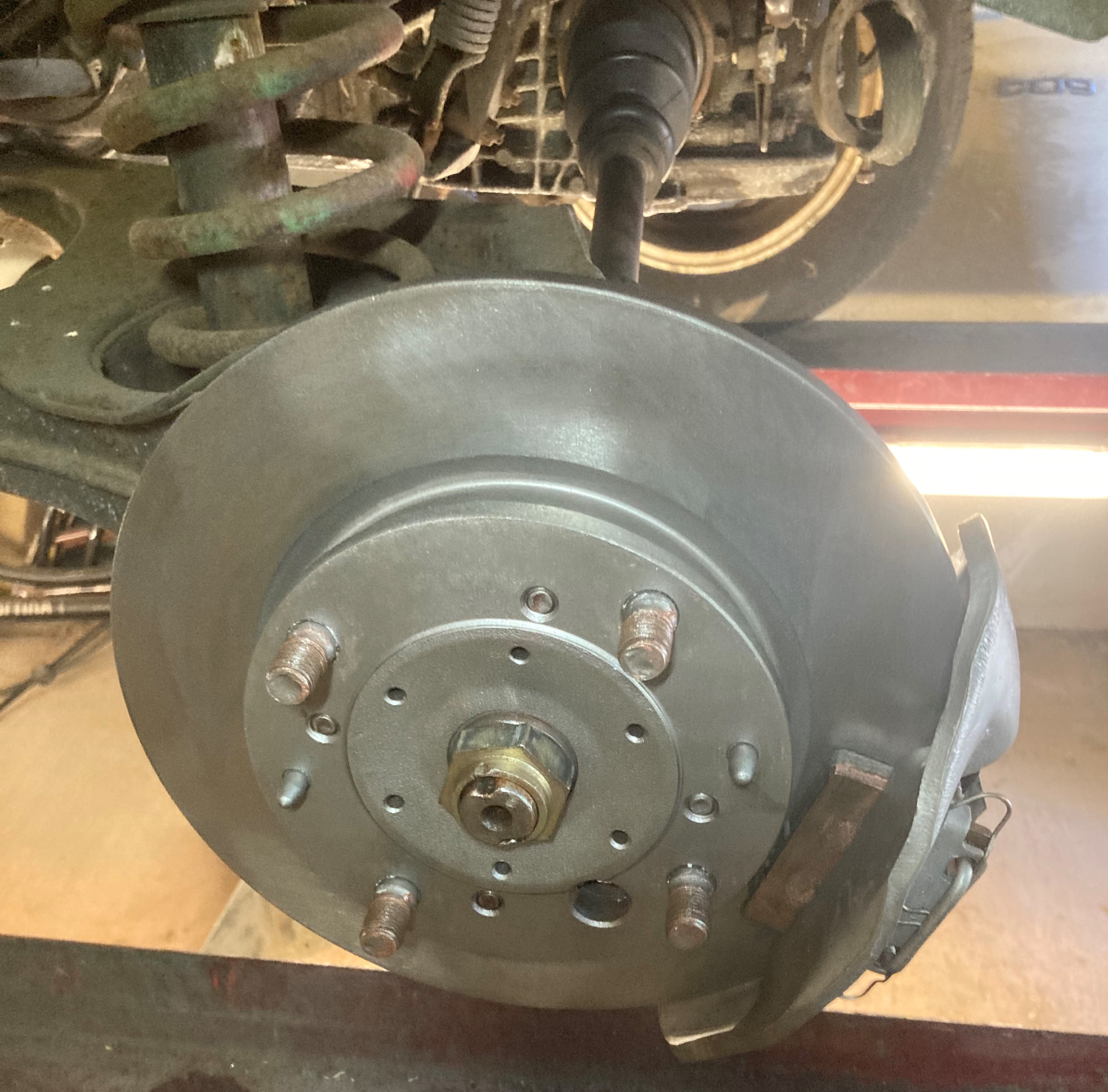

Hoi Paull.kijk die zijn ook weer klaar,en gaan er nu onder.
IMG_7427 (2).JPG (1.68 MiB) Viewed 3727 times
kijk die zitten er weer onder,komen mooi vrij met remmen en handrem,ook twee bijna nieuwe schijven gezet, was wel een hele klus, een setje stof hoezen waren kapo,ook meteen 2 nieuwe keringen in het differentieel gezet,een was volgens mij lek, dus maar alle twee vervangen, kwam ook geen olie uit lopen, alleen toen de kering eruit was drupte die een beetje, komt ook nog nieuwe olie in,ook straks maar een keer naar de versnellingsbak olie kijken, kan geen kwaad denk ik,de pomp hangt er ook al weer onder,met nieuw filter en accumulator,tussen door de pomp gespoeld met nieuwe benzine,werkt gewoon weer, wel was de accumulator lek, drupte uit het kleine tuutje,ook maar een nieuwe erop, en ook maar een nieuw filter, JIJ HEBT TROUWENS WEL GELIJK,denk dat de spinnekop vast zit, hij heeft wel stationair gelopen op benzine,loopt dan wel beroerd. ik al een beetje BLIJ, morgen ga ik weer verder, heb hier thuis in mijn STI nog een Tank, die gaat erin, eerst schoon maken, dan is de GTI weer een beetje verder Origineel, en kijken of de vlotter meter het doet en het opvoerpompje, anders die er ook maar nieuw erin, liggen nog twee setjes in de kast.groetjes daar in het warme Frankrijk.
