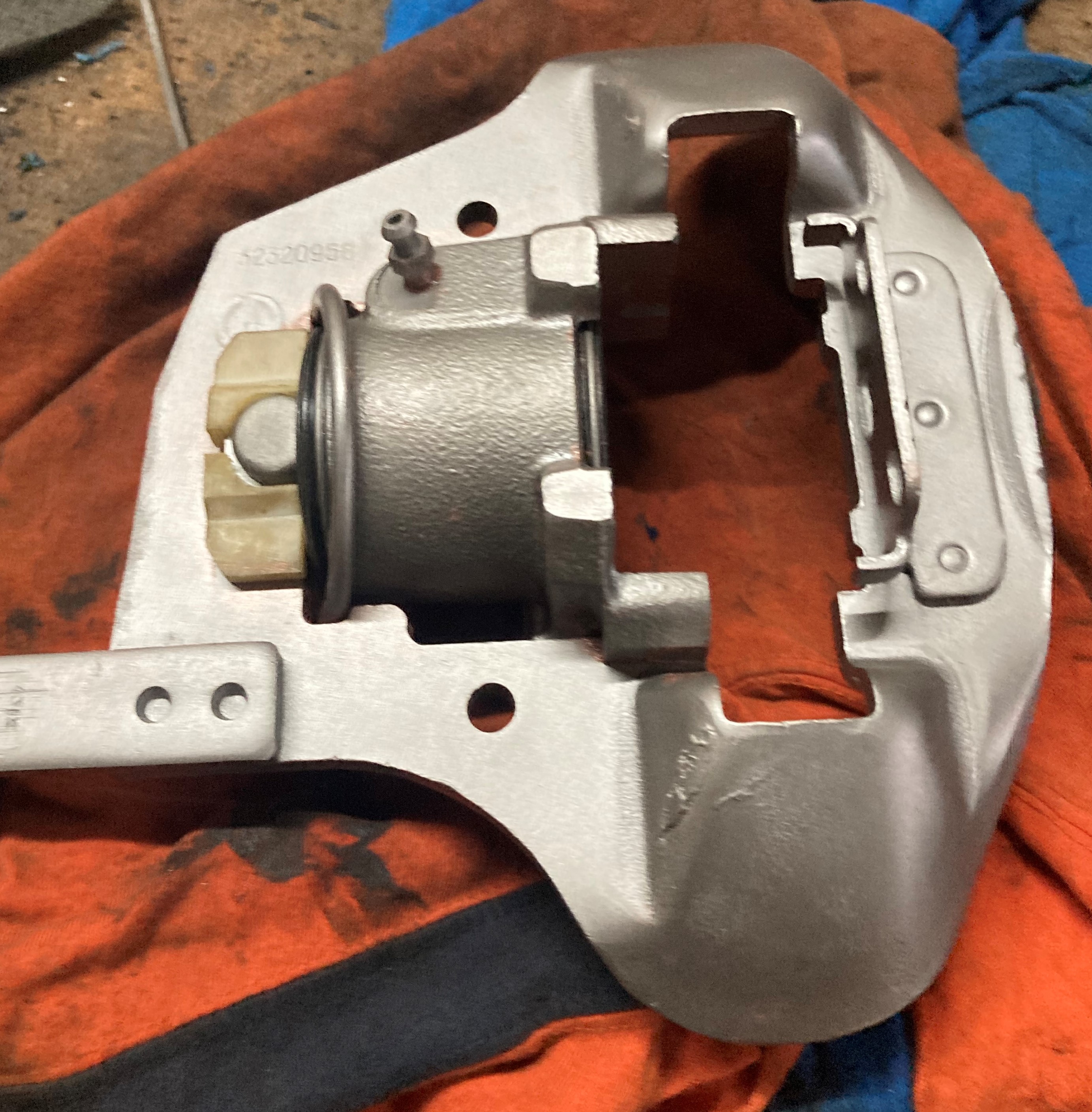

?604Peugeot wrote: 23 Jun 2025, 22:22 IMG_7418 (2).JPG Hoi Paull. links en rechts voor klaar,ZGAN,nu verder met de remmen achter, foto,s volgen nog,fijne avond voor jullie.
Dat ziet er weer als nieuw uit :!:

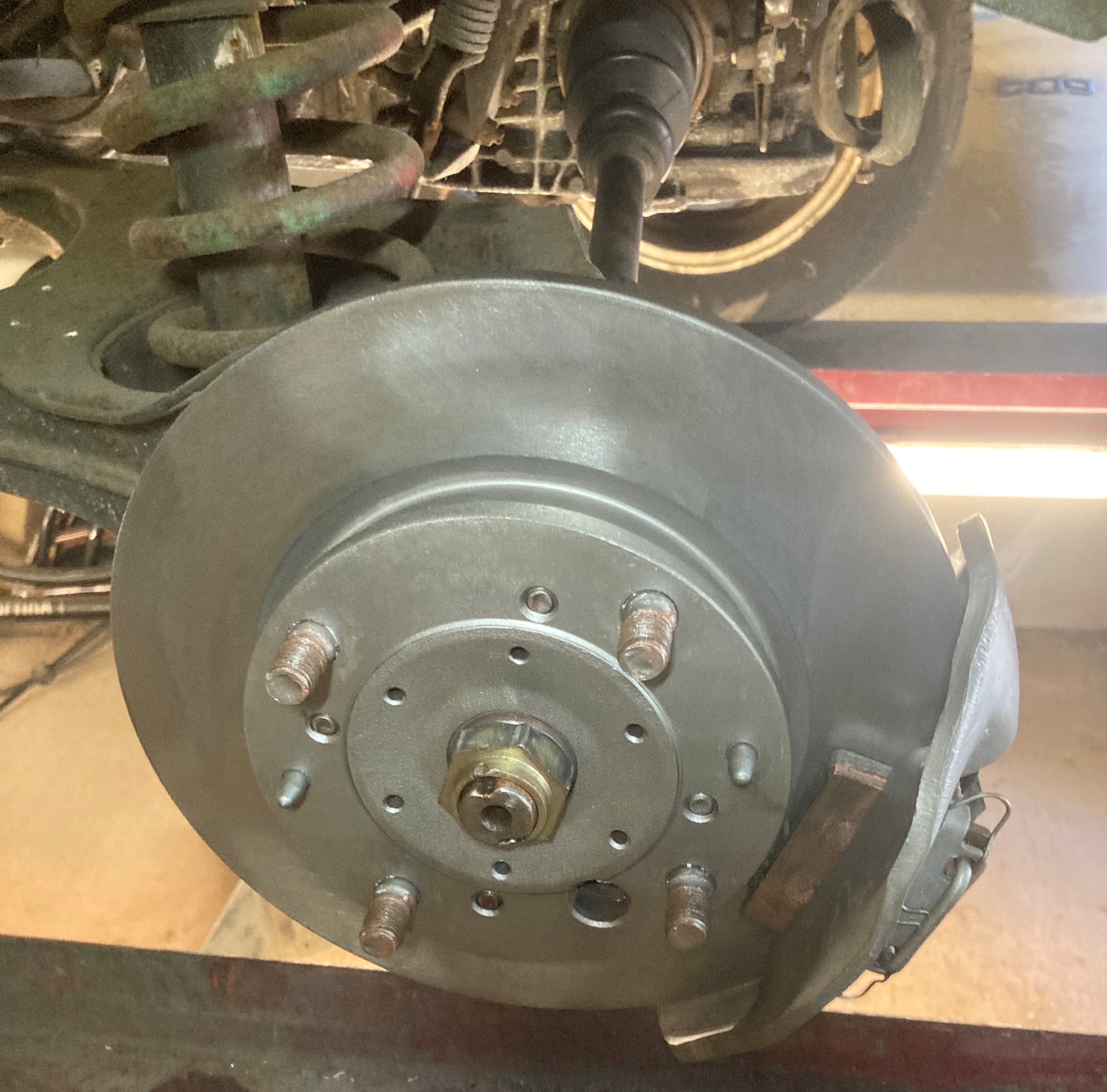

Hoi Paull.kijk die zijn ook weer klaar,en gaan er nu onder.
Posted: 29 Jun 2025, 21:48
IMG_7427 (2).JPG (1.68 MiB) Viewed 3739 times
kijk die zitten er weer onder,komen mooi vrij met remmen en handrem,ook twee bijna nieuwe schijven gezet, was wel een hele klus, een setje stof hoezen waren kapo,ook meteen 2 nieuwe keringen in het differentieel gezet,een was volgens mij lek, dus maar alle twee vervangen, kwam ook geen olie uit lopen, alleen toen de kering eruit was drupte die een beetje, komt ook nog nieuwe olie in,ook straks maar een keer naar de versnellingsbak olie kijken, kan geen kwaad denk ik,de pomp hangt er ook al weer onder,met nieuw filter en accumulator,tussen door de pomp gespoeld met nieuwe benzine,werkt gewoon weer, wel was de accumulator lek, drupte uit het kleine tuutje,ook maar een nieuwe erop, en ook maar een nieuw filter, JIJ HEBT TROUWENS WEL GELIJK,denk dat de spinnekop vast zit, hij heeft wel stationair gelopen op benzine,loopt dan wel beroerd. ik al een beetje BLIJ, morgen ga ik weer verder, heb hier thuis in mijn STI nog een Tank, die gaat erin, eerst schoon maken, dan is de GTI weer een beetje verder Origineel, en kijken of de vlotter meter het doet en het opvoerpompje, anders die er ook maar nieuw erin, liggen nog twee setjes in de kast.groetjes daar in het warme Frankrijk.
