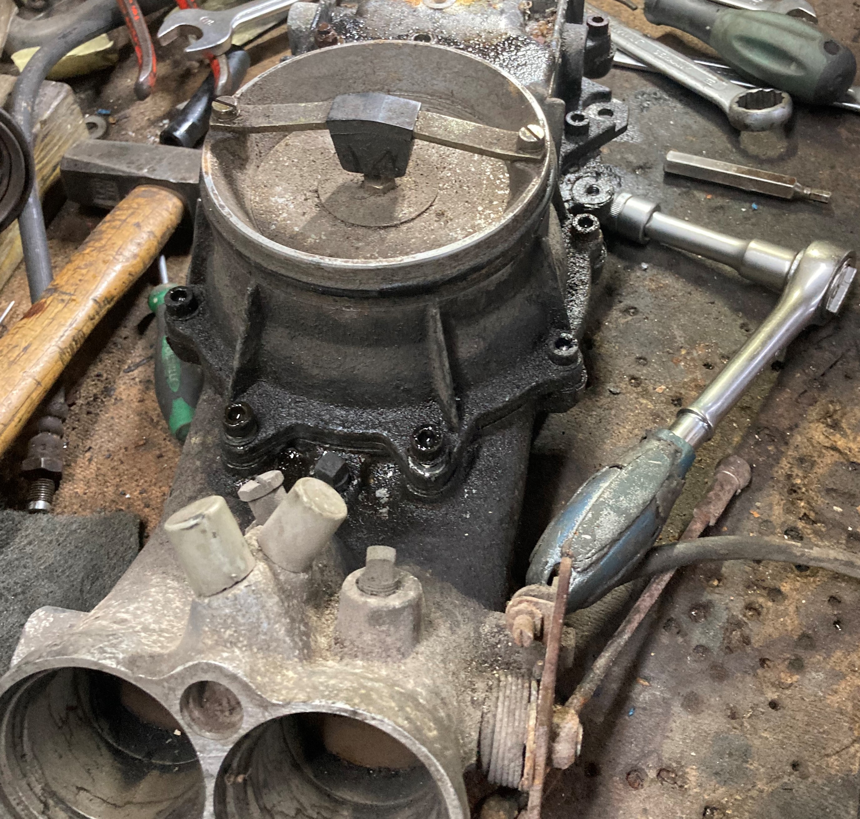

Hoi Paull en Paulla er hebben een paar dagen tussen gezeten, met een paar dompers zeggen ze hier,van de drie schroeven in de spinnenkop, was er een dol, dus ik denk ook valse lucht, en ik was vergeten de slang aan de vacuum pot onder het spadbord, ik had die plaat al gestraald en gespoten, nu hangt die er weer onder,van te voren even een bout erin gedaan, de plunjer van de spinnenkop was goed los, de volgende domper was de waterpomp,lek, dus ook maar een nieuwe erop,en geen lekkage meer, ikke blij, en hij loopt als een zonnetje, van de week nog even de ontsteking goed afstellen. MAG ik jou vragen wat voor versnellingsbak olie en cardan olie jij gebruikt.

deze gebruik,had ik nog op de zolder liggen van de loods,het bovenste gedeelte, schoon gemaakt en ontvet, daar waren de schroefdraden nog goed van.

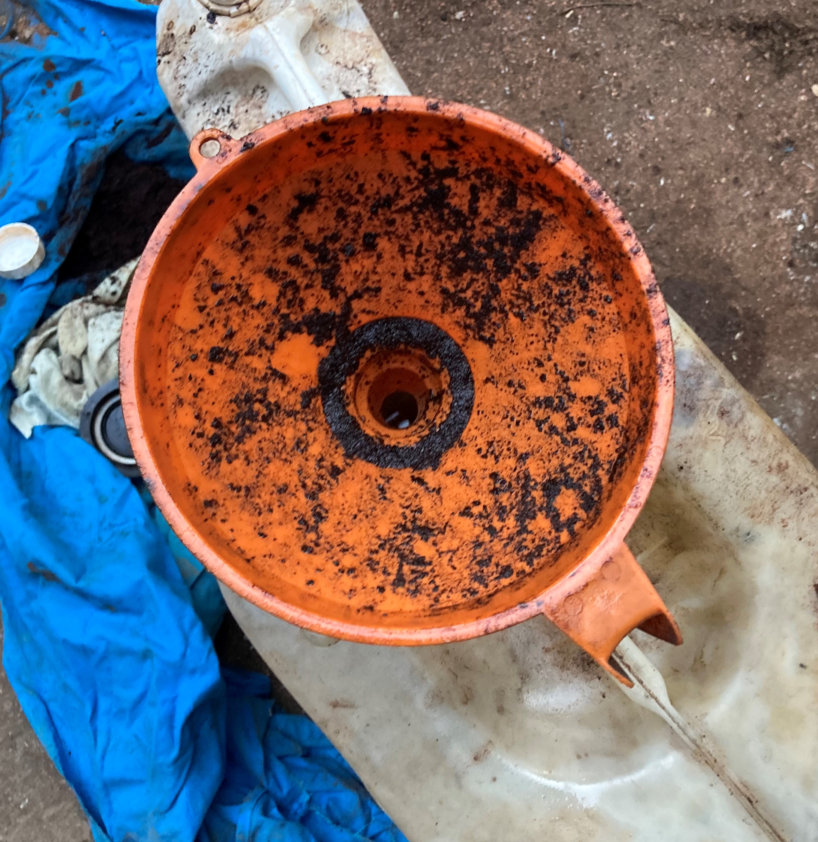

dit is de rommel wat allemaal uit mijn STI komt, en dat was bijna het laatste met spoelen, nog ongeveer 10 keer daarna gespoeld,nu kwam er bijna niks meer uit, heeft 20 jaar oude benzine ingezeten, en stinken baba :D :D deze Tank zit nu in de GTI, zoals het hoort met allemaal nieuwe slangen, en een nieuw opvoerpompje, de buis vlotter was nog goed,en op het dashboard werkt alles weer, ongeveer tussen de 10 en 15 liter benzine gaat het reserve lampje uit, en de meter staat dan net uit het rode vlakje,de dag kan niet meer stuk,hij gaat steeds beter worden.

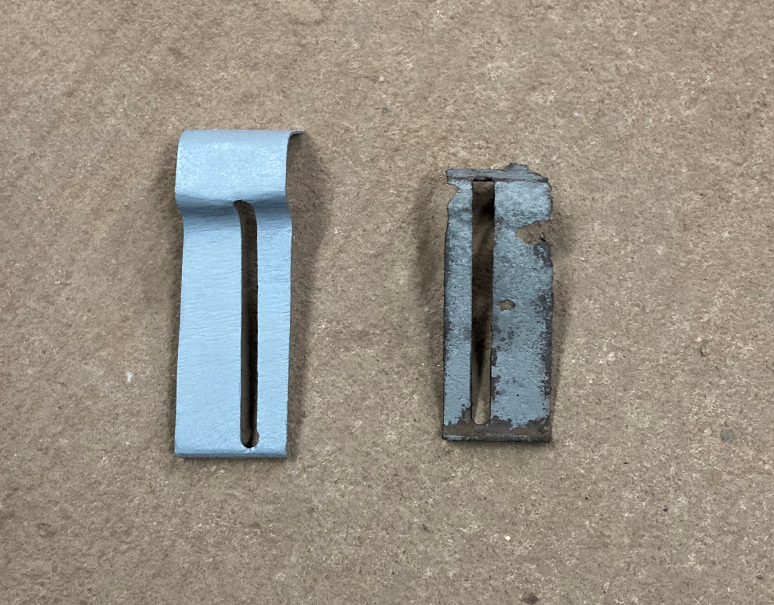

deze vanmiddag ook zelf maar nieuw gemaakt,nergens meer te vinden,ook niet op de peugeot club type 2 van het ruitenvloeistof reservoir, type 1 is anders.

?604Peugeot wrote: 05 Jul 2025, 23:03 Hoi Paull en Paulla er hebben een paar dagen tussen gezeten, met een paar dompers zeggen ze hier,van de drie schroeven in de spinnenkop, was er een dol, dus ik denk ook valse lucht, en ik was vergeten de slang aan de vacuum pot onder het spadbord, ik had die plaat al gestraald en gespoten, nu hangt die er weer onder,van te voren even een bout erin gedaan, de plunjer van de spinnenkop was goed los, de volgende domper was de waterpomp,lek, dus ook maar een nieuwe erop,en geen lekkage meer, ikke blij, en hij loopt als een zonnetje, van de week nog even de ontsteking goed afstellen. MAG ik jou vragen wat voor versnellingsbak olie en cardan olie jij gebruikt.
Eventueel kun je een helicoil plaatsen, is zo gebeurd. Op de luchtweger staat type nummers, verschillend voor TI en GTI. Er zijn best nog meer varianten.

?604Peugeot wrote: 05 Jul 2025, 23:22 IMG_7429 (2).JPG dit is de rommel wat allemaal uit mijn STI komt, en dat was bijna het laatste met spoelen, nog ongeveer 10 keer daarna gespoeld,nu kwam er bijna niks meer uit, heeft 20 jaar oude benzine ingezeten, en stinken baba :D :D deze Tank zit nu in de GTI, zoals het hoort met allemaal nieuwe slangen, en een nieuw opvoerpompje, de buis vlotter was nog goed,en op het dashboard werkt alles weer, ongeveer tussen de 10 en 15 liter benzine gaat het reserve lampje uit, en de meter staat dan net uit het rode vlakje,de dag kan niet meer stuk,hij gaat steeds beter worden.
Ja, troep kan in de tank zitten, ongeloofelijk. En met zo'n dampje als aftershave kom je nergens meer binnen. Met pech zit het ook in de pomp, accumulator en de leidingen. Spoelen, spoelen en nog eens. Kost een paar liter maar scheelt hoopjes ellende.

?604Peugeot wrote: 05 Jul 2025, 23:31 IMG_7434 (2).JPG deze vanmiddag ook zelf maar nieuw gemaakt,nergens meer te vinden,ook niet op de peugeot club type 2 van het ruitenvloeistof reservoir, type 1 is anders.
Knap stukje huisvlijt, grote klasse.
ja moet de nieuwe omgedraaid zien,maar hij past goed, ongeveer tussen een half uur en een uur werk, passen en meten wordt de meeste tijd versleten, heb geen foto gemaakt van de borg plaatjes voor de remklauwen, die ook maar nieuw gemaakt, ook niet meer op de club.
