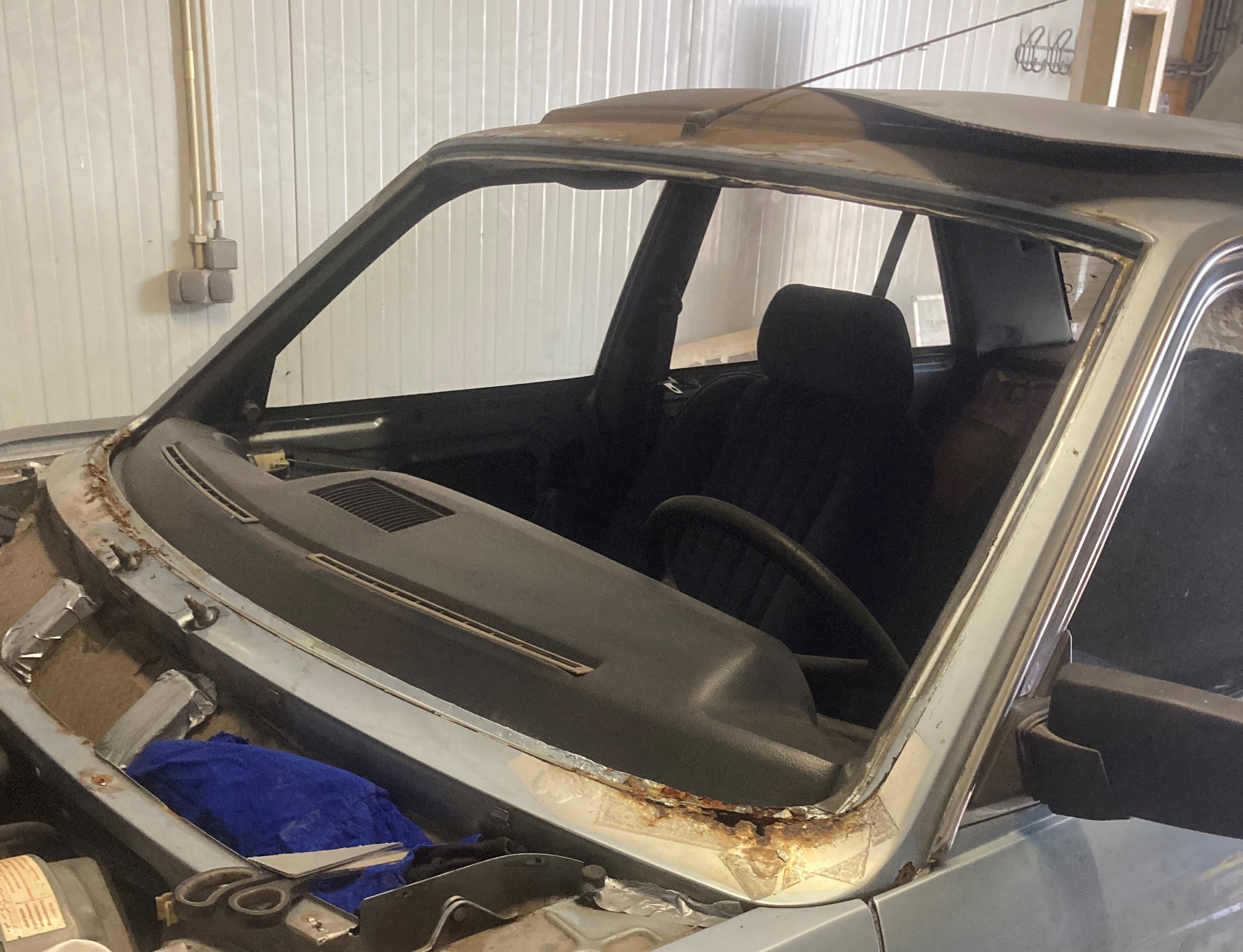

Hoi Paull en Paulla.weinig praatjes maar wel een paar gaatjes, de raam is er gelukkig heel uit gegaan,heb ik wel eens een andere keer anders mee gemaakt bij mijn STI, die was toen kapo, maar al weer een andere toen geregeld.

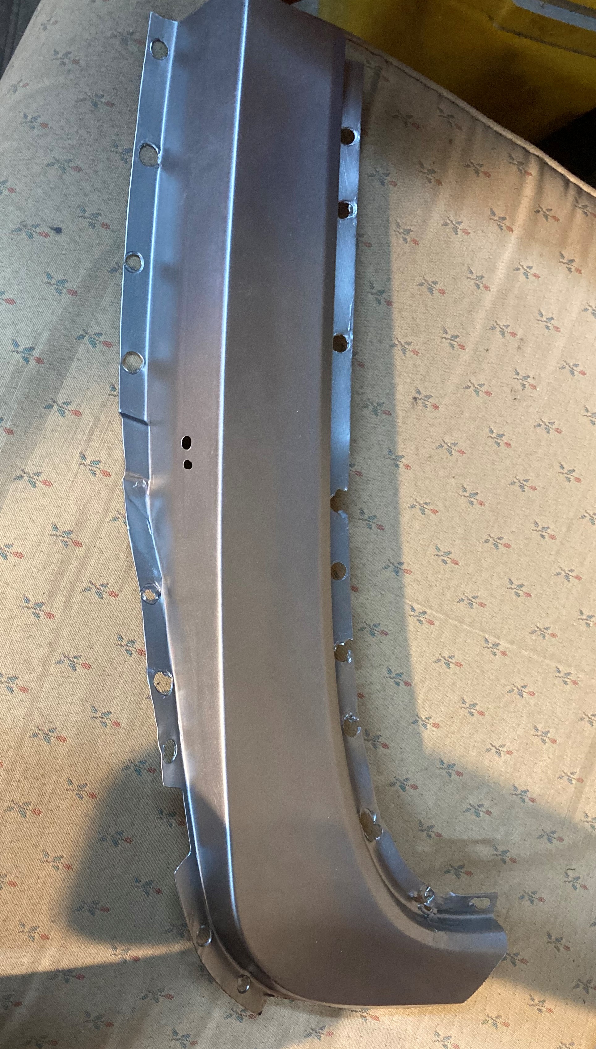

het nieuwe stuk ligt alweer klaar,aan de andere kant moeten ook een paar nieuwe stukjes in,ik heb de pasvorm, dus passen en meten,eindresultaat komt ook nog op de foto.

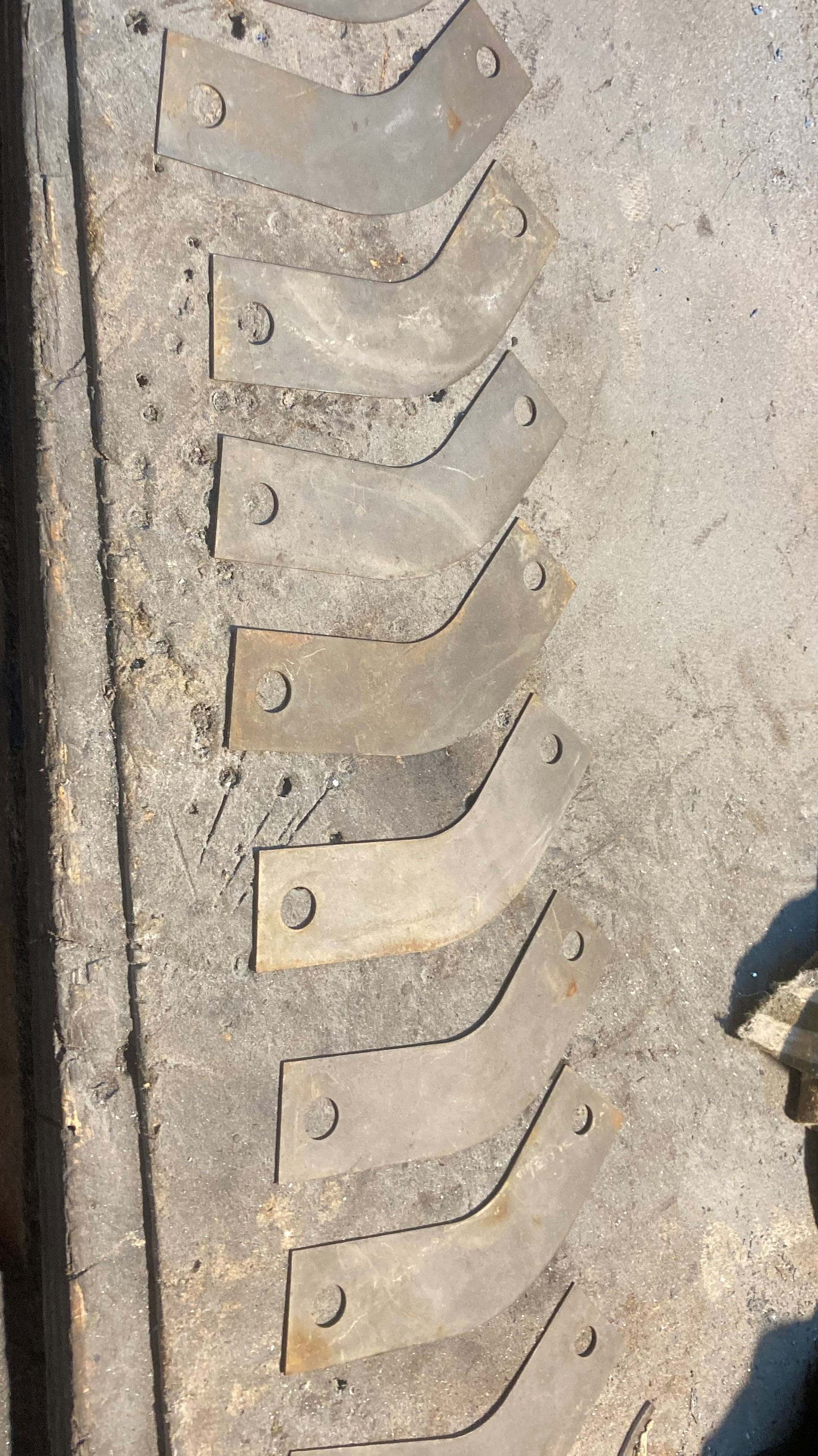

dit zijn de 9 nieuwe beugels voor de uitlaat, even gestraald en in de Inox gespoten, waren een beetje verroest, maar zijn wel nieuw, bij de P604 ook maar een paar nieuwe er onder,en ook de nieuwe rubbers, hangt de uitlaat ook weer netjes vast, de rest is voor de SL,in de toekomst, de schokbrekers komen nog,nog geen foto van.

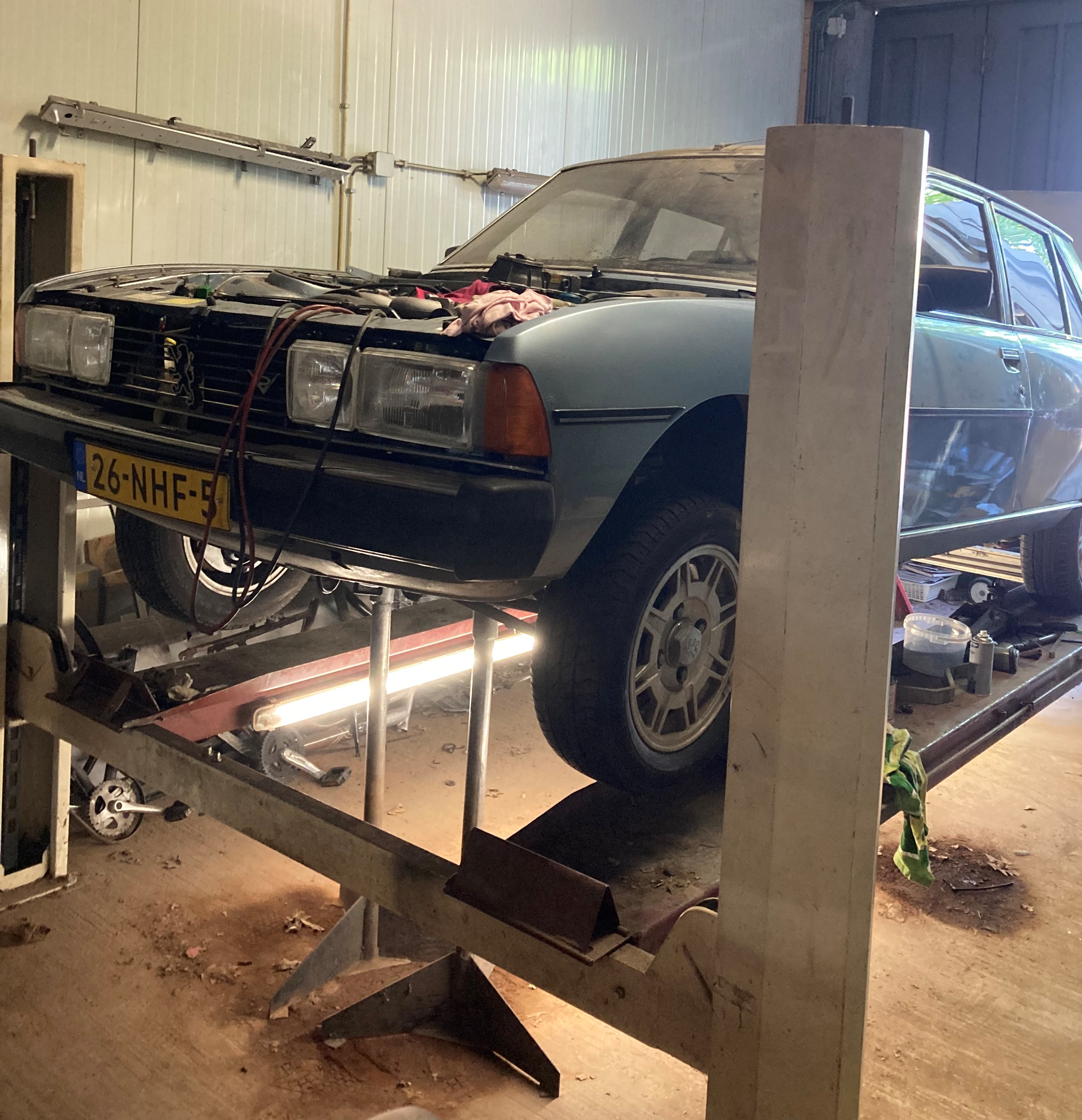

en zo laat ik de versnellingsbak en differentieel olie eraf,lekker schuin naar achteren,kan bijna alle olie eruit,differentieel was wel aardig donker van kleur, en er zat wel ijzer slijpsel aan de aftap plug, bij de versnellingsbak,zat bijna niks aan, maar die klus is ook weer geklaard,daarna gaan we is kijken of ik het nog een beetje in de vingers heb, om hem een beetje strak te krijgen, ook de deur, waar een grote roest plek op zat,foto,s volgen nog,en dan de kleur erop.

?604Peugeot wrote: 11 Jul 2025, 21:08 ja en ik heb het ook druk met de Hobby P604,inmiddels werken al de 4 ramen weer, weer een klusje geklaard.morgen gaat de voorruit eruit,het nieuwe stuk wat er in gelast moet worden licht al klaar, gestraald in mijn kleine cabine,en in de Inox gespoten, dus morgen passen en meten,foto,s volgen nog.
De ramen zitten weleens vast, het motortje en hefmechaniek ook. De raamdrager en de twee raamgeleiders laten juist weleens los, door corrosie. Ach, éénmaal goed doen en het kan weer járen mee.

?604Peugeot wrote: 13 Jul 2025, 17:00 het nieuwe stuk ligt alweer klaar,aan de andere kant moeten ook een paar nieuwe stukjes in,ik heb de pasvorm, dus passen en meten,eindresultaat komt ook nog op de foto.IMG_7440 (2).JPG
Altijd handig een paar reserve delen, dat werkt een stuk sneller. Vermoedelijk verklaart de roestschade ook de bodemschade. En schade aan de cruisecontrol-module. Een onverlaat heeft de connector afgeknipt en de draden rechtstreeks aan de print gesoldderd. Hopelijk op de juiste plaats.

?604Peugeot wrote: 13 Jul 2025, 17:20 IMG_7441 (2).JPG en zo laat ik de versnellingsbak en differentieel olie eraf,lekker schuin naar achteren,kan bijna alle olie eruit,differentieel was wel aardig donker van kleur, en er zat wel ijzer slijpsel aan de aftap plug, bij de versnellingsbak,zat bijna niks aan, maar die klus is ook weer geklaard,daarna gaan we is kijken of ik het nog een beetje in de vingers heb, om hem een beetje strak te krijgen, ook de deur, waar een grote roest plek op zat,foto,s volgen nog,en dan de kleur erop.
Ha Willy, als ik deze foto bekijk, trekken mijn ogen direct naar de twee trappers met tandwielen. Mooie brug om mee te werken.
