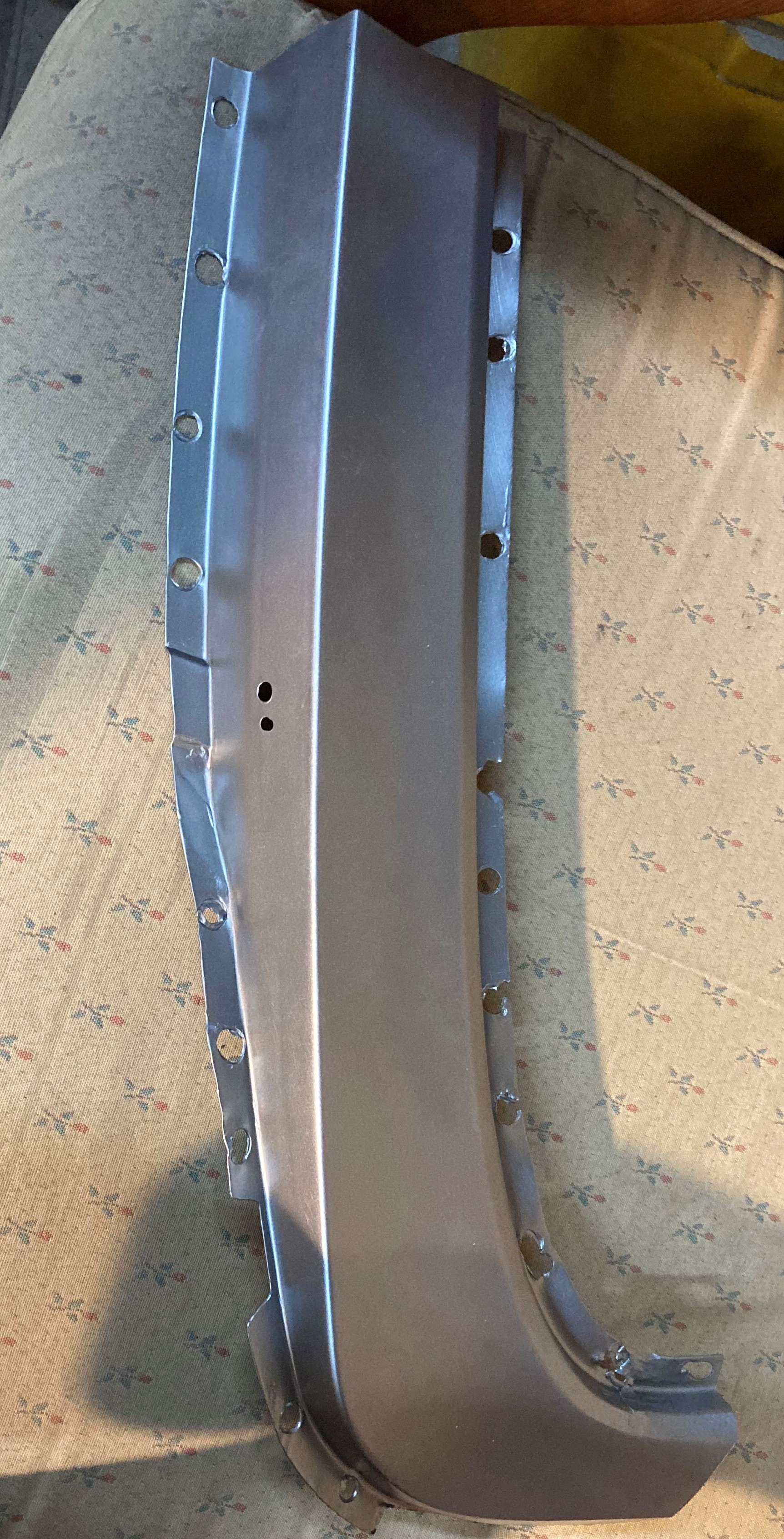

hier het nieuwe stuk wat erin gaat,er komen nog meer foto,s
IMG_7440 (2).JPG (1.51 MiB) Viewed 3222 times
IMG_7443 (2).JPG (1.62 MiB) Viewed 3217 times

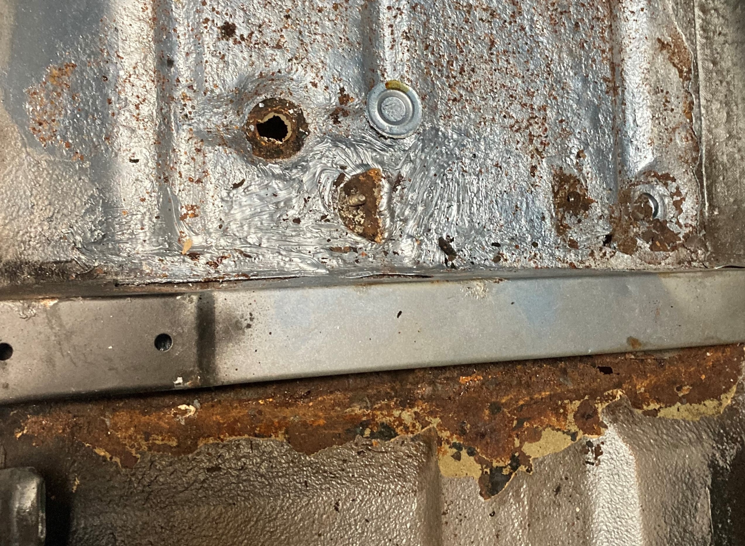

hier het rotte stuk,wat de vloer heeft doen roesten, nu is wel alles mooi droog,door de jaren heen dat die onder het afdak heeft gestaan.

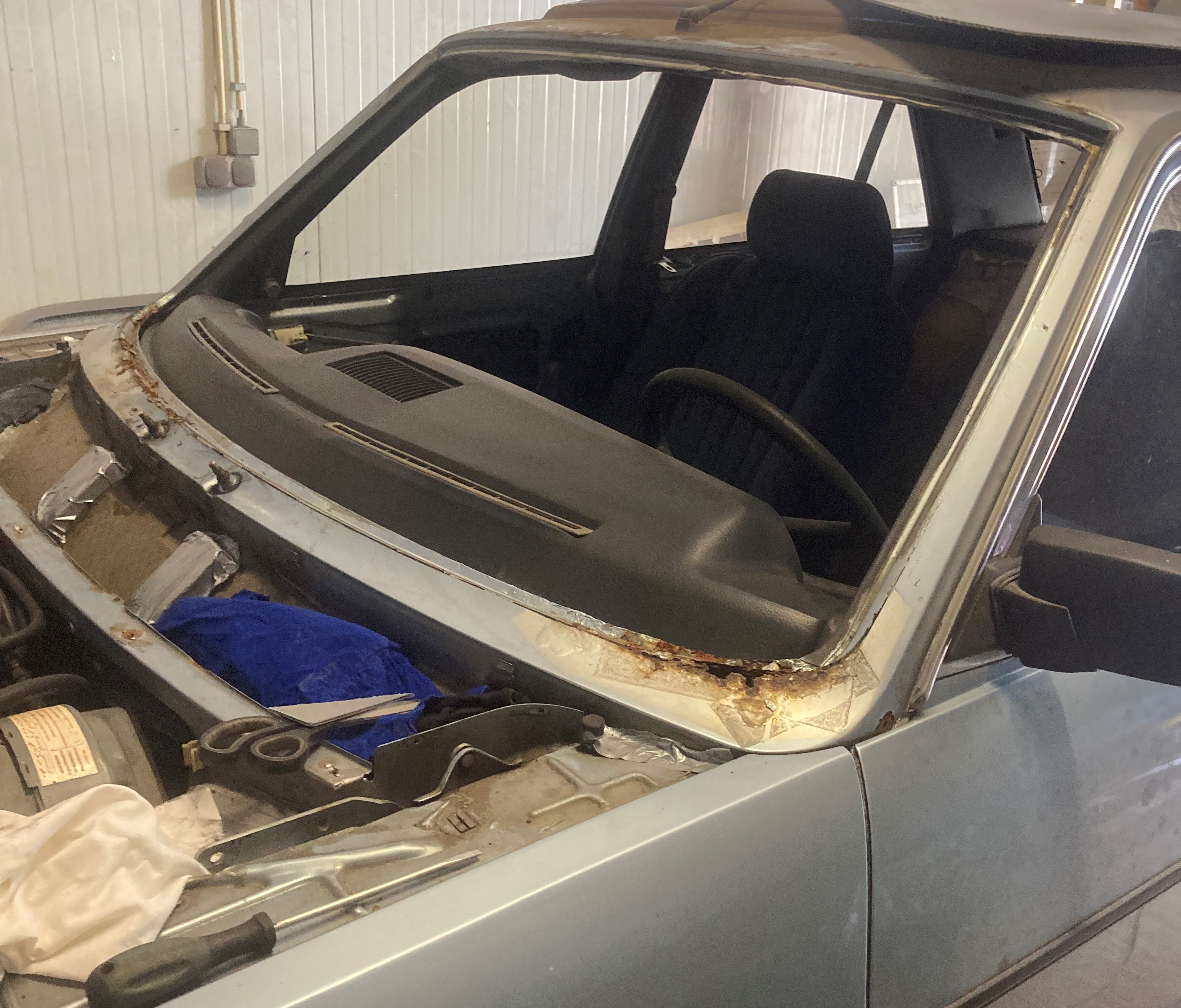

de andere kant na de ruitenwisser arm begon ook al slecht te worden, dus wat ik allemaal nog overhad van de raamrand aan de andere kant gebruikt,nu is de rand weer helemaal fris,de andere zijde waar de twee gaatjes zitten,heb ik zelf moeten maken,maar ook gelukt,als die straks gespoten is dan spuit ik de binnenkant nog helemaal vol met ML heb ook drie gaatjes meer geboord om daar de slang van de ML door heen te voeren.

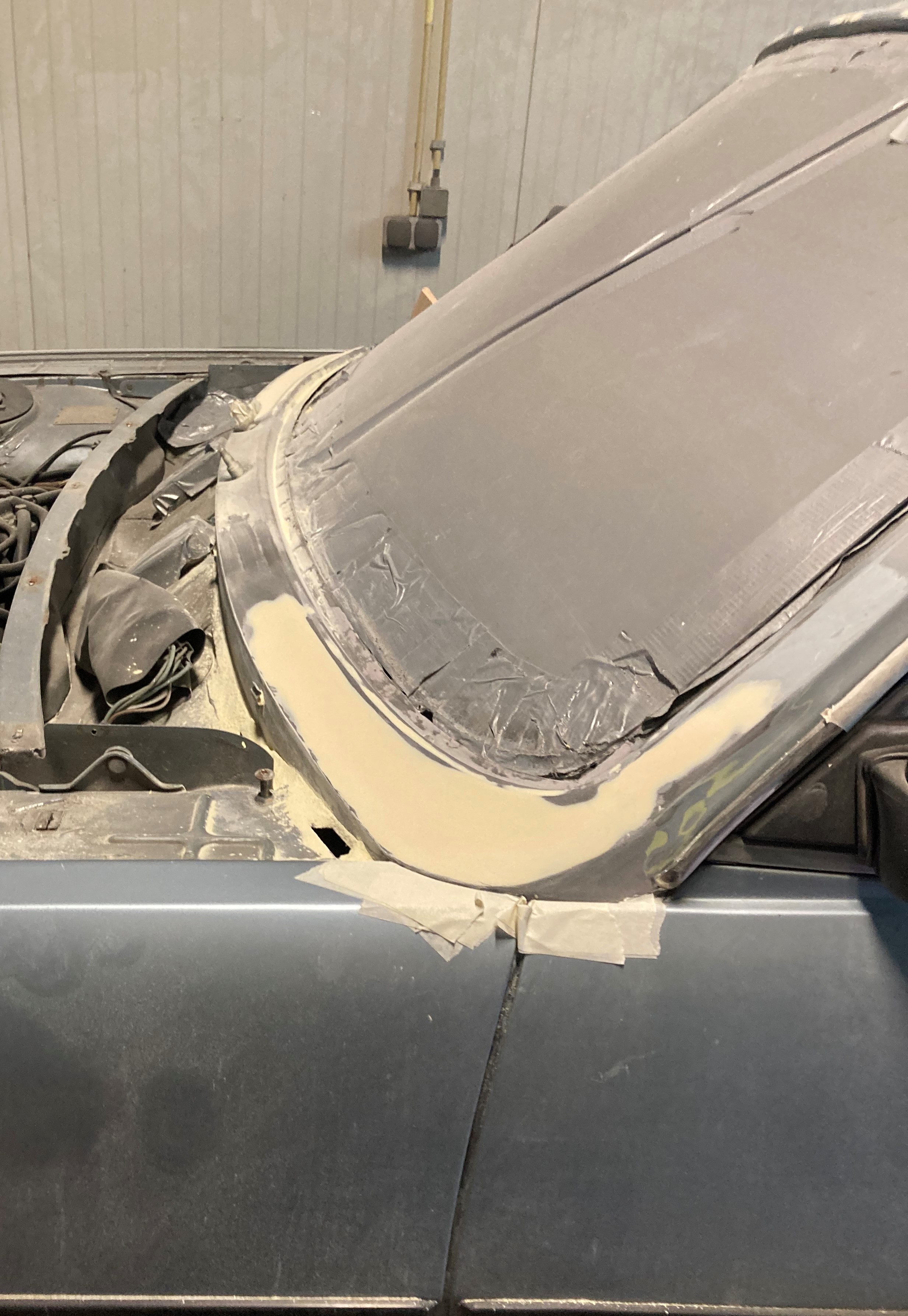

IMG_7451 (2).JPG (1.5 MiB) Viewed 3209 times
hier de nieuwe rand van de voorruit,zelf eerst een heel eind strak gemaakt,maar mijn vriend heeft het toch veel beter in de vingers, volgende week gaat die weer verder met strak maken,en dan alles spuiten,maar ik kan nog vooruit met andere dingen maken,van de week rechts voor stuurkogel vervangen, en de onderste fusee kogel,zat veel speling op en geen vet er meer in,in de oud ijzer bak er mee :lol: :lol:
hier dan de bodem die zo slecht is, vanmiddag de stoelen en de achterbank en de bekleding eruit gehaald,de deur bekleding was er al uit,morgen de balk die je ziet,proberen eruit te boren,en alle kit verwijderen, dus nog wel even werk er mee,ik hoop dat ik volgend weekend naar Heerlen kan naar joos, ken je nog wel denk ik, die heeft een sloper staan waar ik de bodem uit mag slijpen, die heeft al gekeken voor mij,en die is goed, en kijken of er nog meer interessante dingen op en aan zitten,die gaat toch naar de sloop.

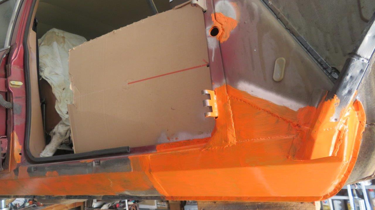

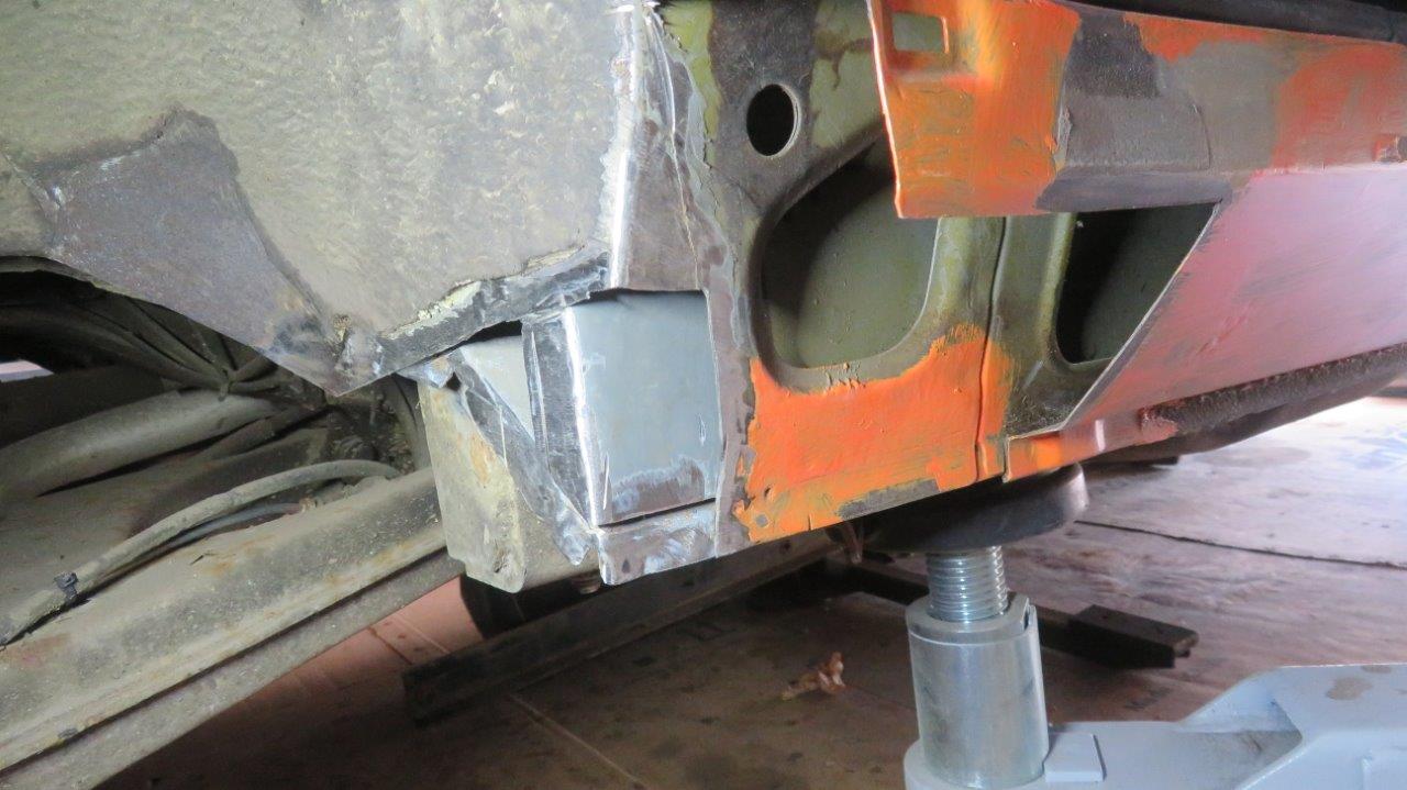

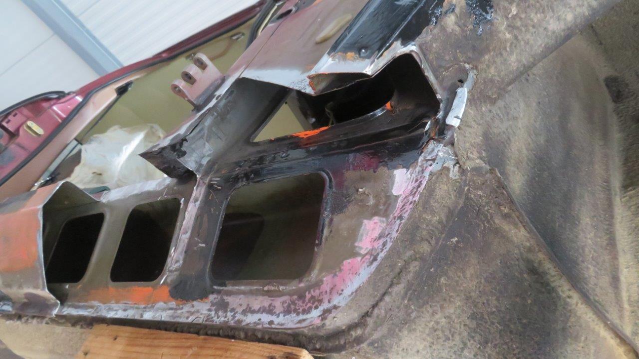

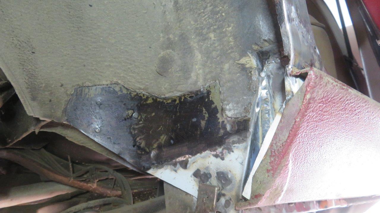

Dat schiet rap op zeg. Netjes zo. Ik ben geen lasser en geen plaatwerker. Alles kost best wat tijd. En alles doe ik alleen. Paulla juicht mij vanaf de zijlijn toe. En dat is alle hulp die ik hier heb. Het spuitwerk wordt door een professioneel gedaan, de lak is hoofdzakelijk de eerste uit 1978 en wel een beetje passé. Ook hier is nog genoeg te doen, zonder deadline. Na het paswerk is de vaste dorpel afgewerkt en twee maal in de menie gezet. Nu zit de eerste laag zwarte metaalverf erop. Maandag de tweede laag erop en dan weer verder met het avontuur. De zwarte plek op plaatje twee en drie is met Vertan bewerkt en verdien nog een nabehandeling.

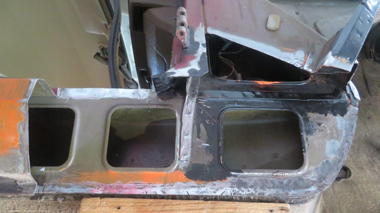

Voordat de voorkant van de rechter dorpelplaat herstelt kan worden is al het roestige deel verwijderd. Volgende week kan dan dit gedeelte er weer ingezet/ gelast worden. De pasdelen heb ik afgelopen week op maat gemaakt, want deze zijn niet meer leverbaar. Om er behoorlijk bij te kunnen is ook de rechter voordeur eruit. Het ziet er nu zo uit, ruim uitzicht :) :

Maar de basis moet goed zijn en dan ontkom je niet aan b.v. las en plaatwerk. Ben al wat verder gevorderd met de reconstructie van het missende deel van de dorpel enzo. Binnenkort meer van dit schoons.
De rechter dorpelplaat is nu bijna klaar, eerst eens kijken wat nu handig is om te doen. Warm is het hier wel voor lasklusjes, ruim zevendertig graden, dit weekend wordt nog wat warmer verwacht.
