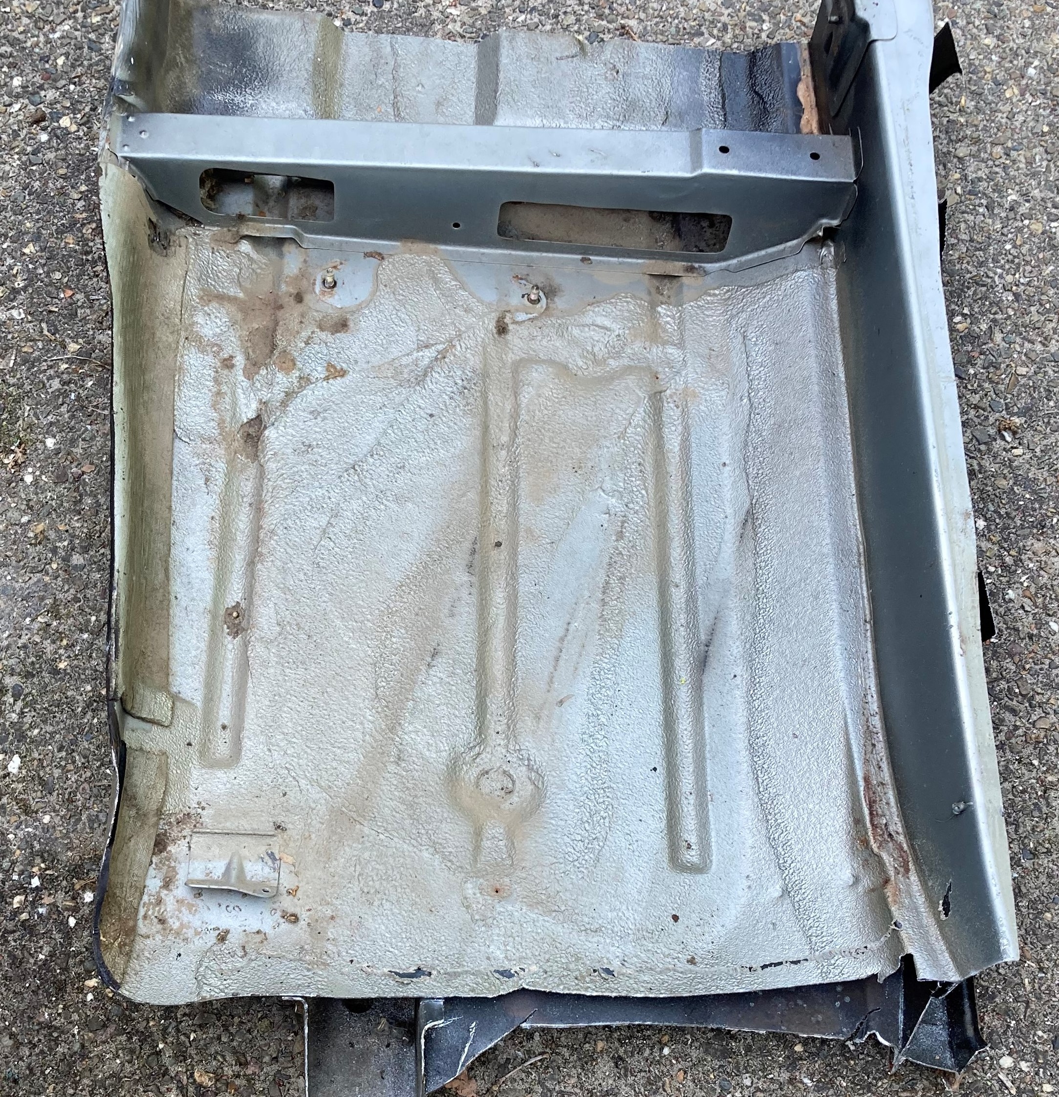

Hoi Paull.het heeft even geduurd,maar ik heb weer een foto,vorige week bij joos geweest en een bijna nieuwe vloerplaat en uit gehaald,en nog een aantal andere dingen mee genomen, de plaat komt uit een 604 uit Belgie,die aardig rot was, maar de raamrand was nog goed, dus ook de vloerplaat nog helemaal goed, maar voor je het allemaal passend wil hebben, dan ben je weer een week verder,morgen gaar het nieuwe stuk erin,vorige week nog een nieuwe hoek,links achter bij de bumperhoek gemaakt,was ook slecht, net als die van jou, ik heb ook een nieuw hoekje moeten lassen waar de bumper mee vast zit,en niet meer leverbaar is, de raamrand is weer aardig strak, gedaan door een vriend,en de deur is ook aardig goed gelukt,een rol dubbelzijdig plakband besteld,voor de sierlijst voor op de deur,er volgen nog meer foto,s volgende week,ben nog even druk,fijn weekend voor jullie in het warme veedee,hier is het nog goed te doen om te sleutelen,ongeveer 25 tot 30 graden, maar in mijn Loods is het nog aardig te houden

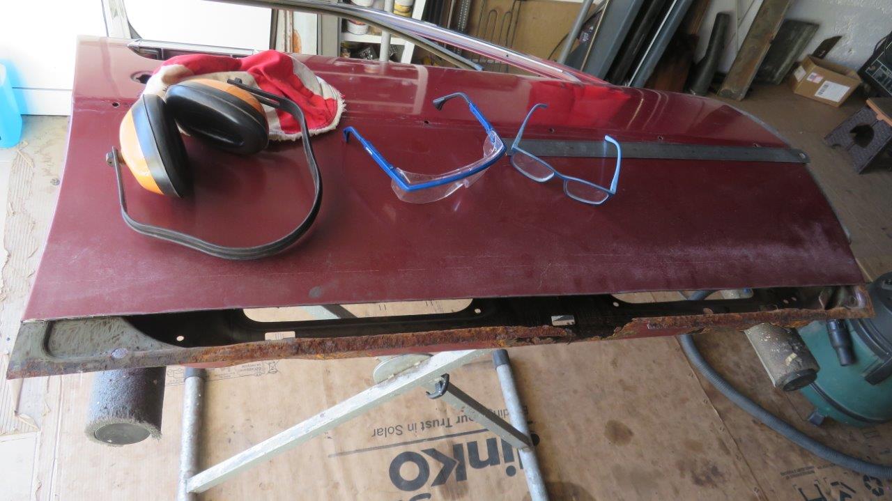

Voor de verandering (!) eens goed de rechter voordeur aangekeken. Daar zit nog wat werk in. De huidplaat was vanbinnen nogal roestig en het deurframe krokant. En dat voor een getectyleerde wagen. Gisteren middag bijtijds gestopt, want ik vond het te warm worden.
Vandaag gaat wel.
paull en paulla wrote: 12 Aug 2025, 14:48 Voor de verandering (!) eens goed de rechter voordeur aangekeken. Daar zit nog wat werk in. De huidplaat was vanbinnen nogal roestig en het deurframe krokant. En dat voor een getectyleerde wagen. Gisteren middag bijtijds gestopt, want ik vond het te warm worden.
Vandaag gaat wel.
Hoi Paull,dat ziet er krokant uit, maar is toch makkelijk te herstellen, beetje recht toe recht aan,en rustig pikje voor pikje lassen, anders trekt de hele deur krom,succes,hoe zijn de andere deuren?
en de koker ziet er weer netjes uit, wat zit er op,hoe heet dat spul?

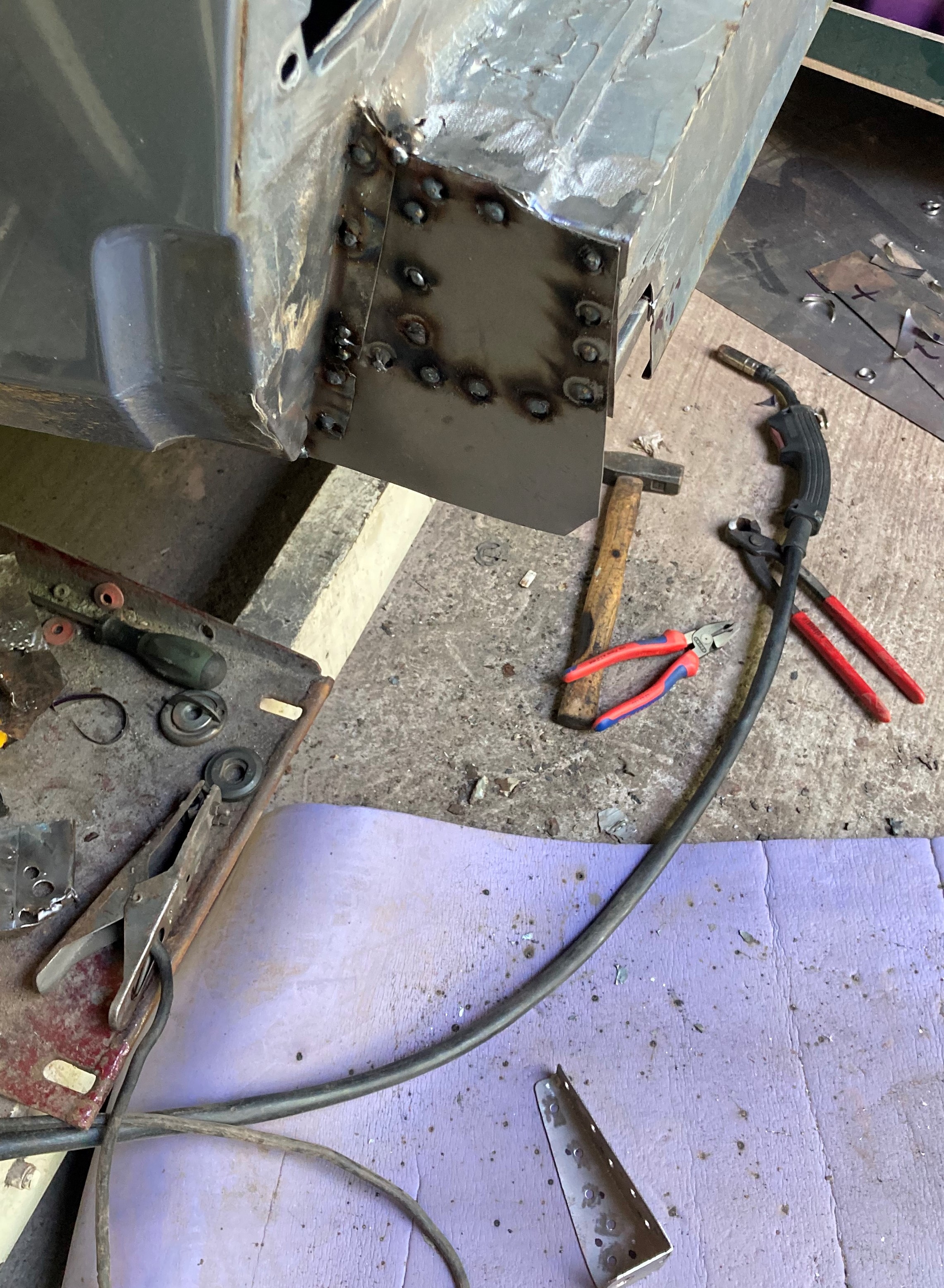

dit hoekje bedoelde ik van de week, de gaatjes vielen erin, maar nieuw na gemaakt.

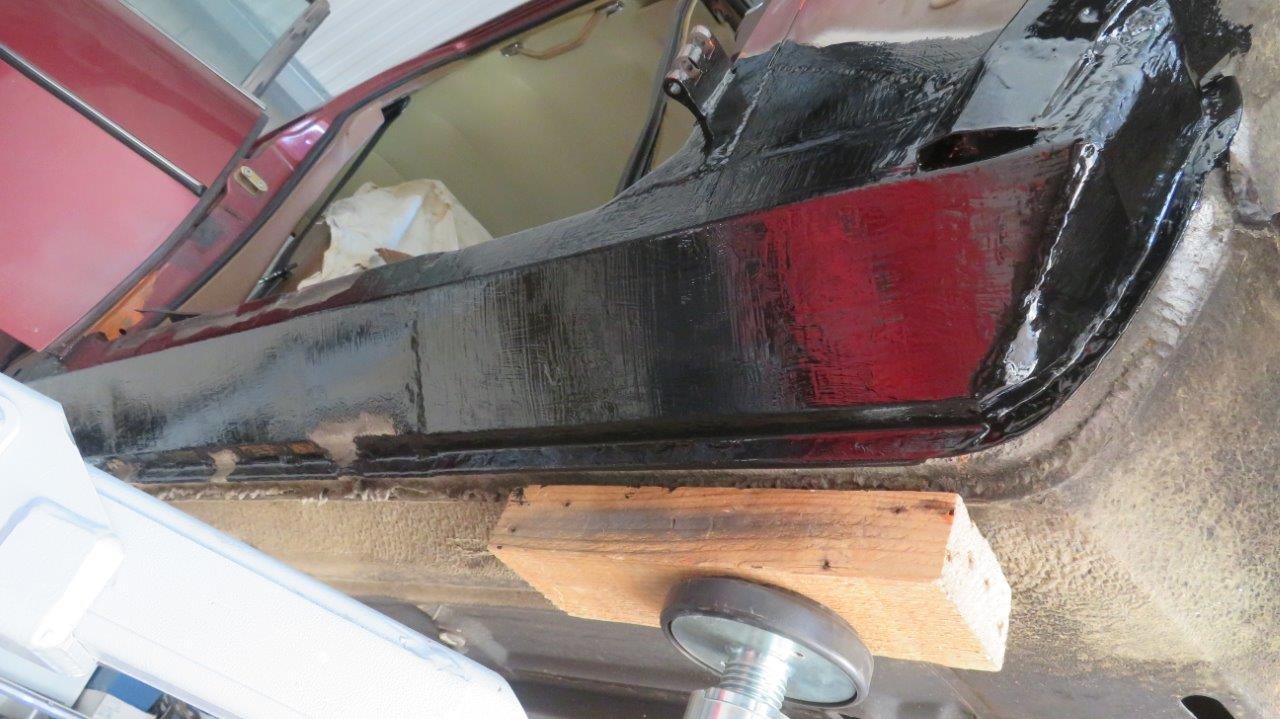

deze hoek bedoel ik,het nieuwe hoekje licht op de grond,inmiddels deze hoek ook weer klaar.

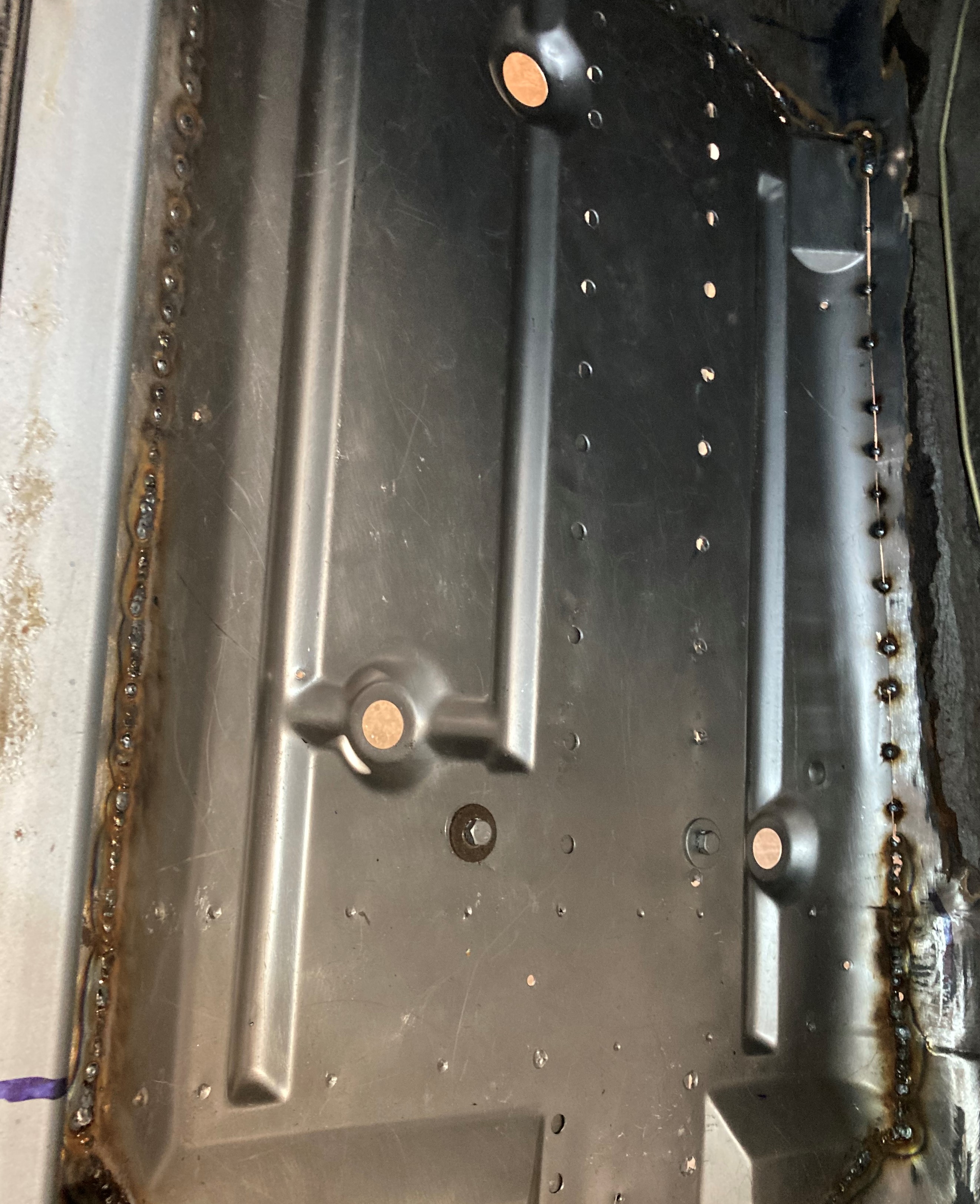

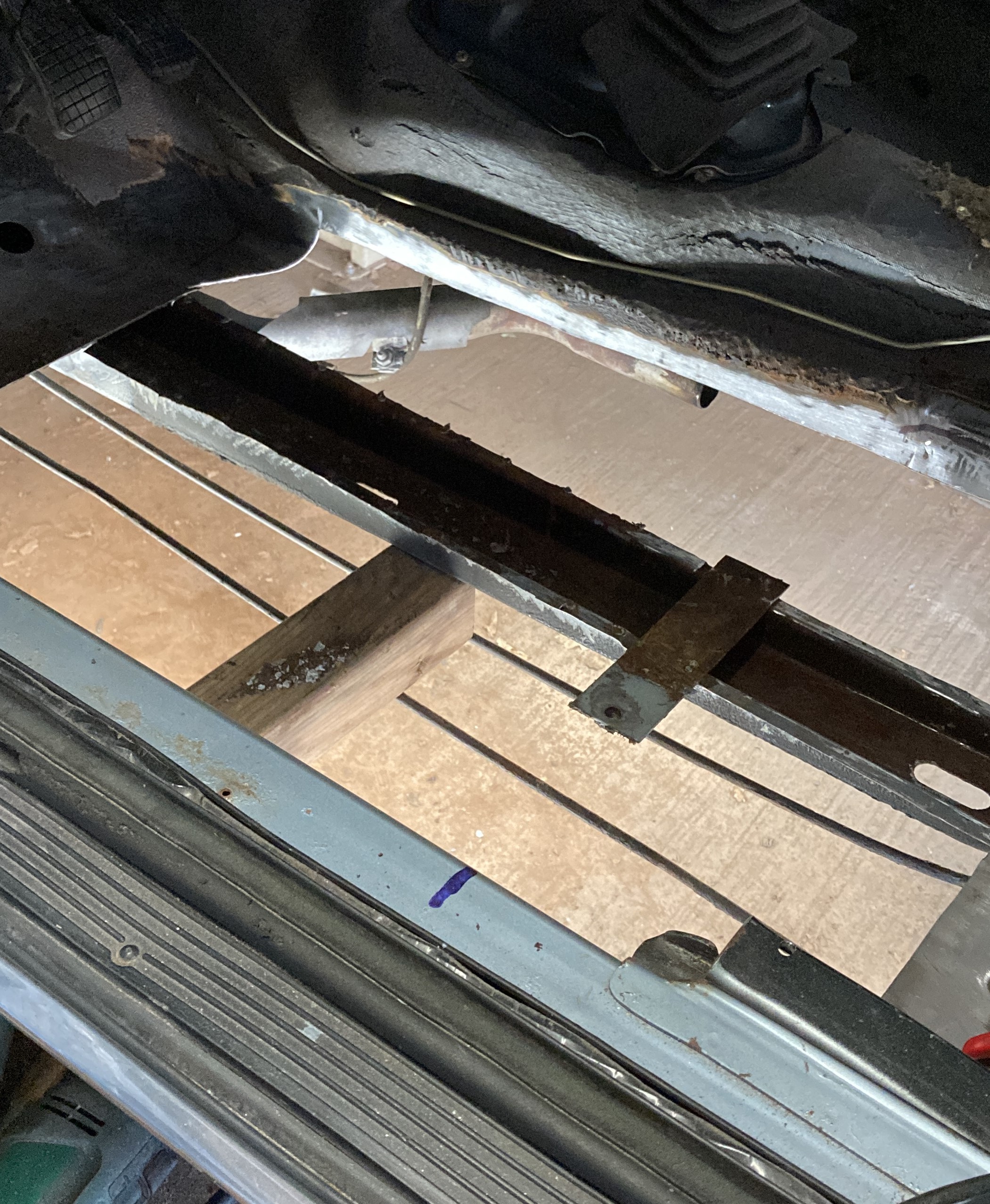

en zo hebben joos en ik de bodemplaat eruit gehaald met reciprozaag, gaat heel makkelijk als je nergens naar hoeft te kijken, scheelt een hoop slijp spetters, thuis gekomen,en de volgende dag de kid allemaal verwijderd, was een bijna nieuwe bodemplaat.
zo nu veel passen en meten en van te voren even vast gezet met een aantal parkers en twee bouten waar de stoel mee vast komt te zitten,en dan diep krassen met een kraspen,daarna alles weer los halen,en de oude rotte bodemplaat verwijderen.
