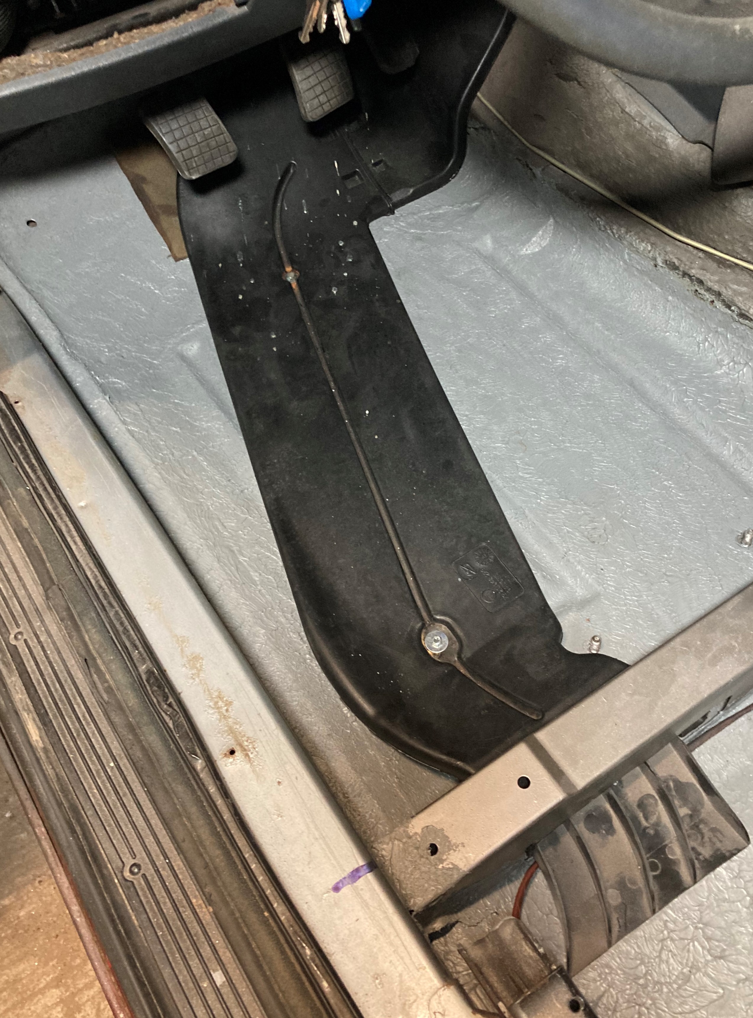

en daarna alles rustig beetje voor beetje erin lassen,en af werken,ik ben er heel blij mee,dat het goed gelukt is.
en dit is het eindresultaat, ben de boel al weer aan het opbouwen, hoop eind van de week alles klaar te hebben,dan heb ik nog een aantal dagen om de puntjes op de I te zetten,en hopen dat de voorruit niet sneuvelt,die moet er ook nog in,heb de deuren en de achterbalk, moet ook nog de rand onder het raam, in spuiten met wax,ook de balken onder de auto ook maar meteen in de wax gespoten,en dan als op het eind,goed alles poetsen van binnen en buiten.

?604Peugeot wrote: 16 Aug 2025, 23:15 zo nu veel passen en meten en van te voren even vast gezet met een aantal parkers en twee bouten waar de stoel mee vast komt te zitten,en dan diep krassen met een kraspen,daarna alles weer los halen,en de oude rotte bodemplaat verwijderen.IMG_7480 (2).JPG
Kijk, dat schiet op. Je gaat 'als een speer'. Schoonmaken, passen en meten raakt de meeste tijd mee versleten.
?604Peugeot wrote: 16 Aug 2025, 23:31 en dit is het eindresultaat, ben de boel al weer aan het opbouwen, hoop eind van de week alles klaar te hebben,dan heb ik nog een aantal dagen om de puntjes op de I te zetten,en hopen dat de voorruit niet sneuvelt,die moet er ook nog in,heb de deuren en de achterbalk, moet ook nog de rand onder het raam, in spuiten met wax,ook de balken onder de auto ook maar meteen in de wax gespoten,en dan als op het eind,goed alles poetsen van binnen en buiten.IMG_7482 (2).JPG
Keurig werk. Op deze foto loopt de remleiding voor de achterwielen binnendoor. Deze heb ik eens doorgerot gehad. Dat bleek doordat de achterremmen niet te ontluchten bleken. Helemaal door over zo'n vijf cm, net onder de versnellingspook. Rare plek, het is binnen tenslotte. Oja, geen water/ roestschade verder aan de bodem.
De leiding heb ik nagemaakt en opgelost was ht ongemak weer.
paull en paulla wrote: 18 Aug 2025, 14:35
Hoi Paull en Paulla. bij mijn SL en de GTI zijn ze allebij nog netjes,bij jou moet het een raadsel zijn geweest,hoe zou die anders door kunnen roesten,maar je hebt het dan ook weer netjes opgelost, ik moet ooit nog een turbo diesel slopen,ik denk dat ik de leiding dan maar ga bewaren,je weet maar nooit.

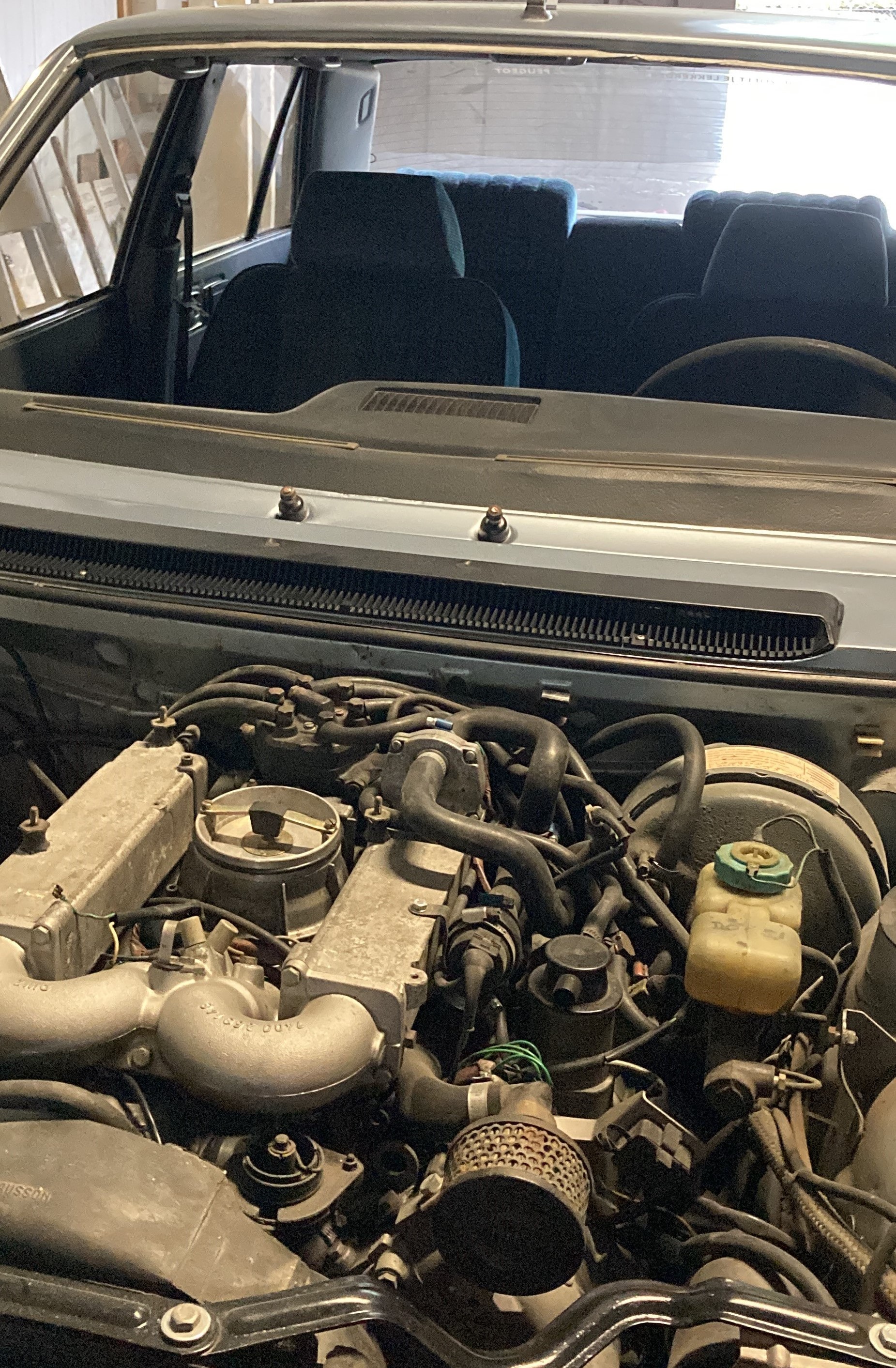

zo hier een foto, net voordat de voorruit er in gaat,alles is goed gegaan en heel gebleven.

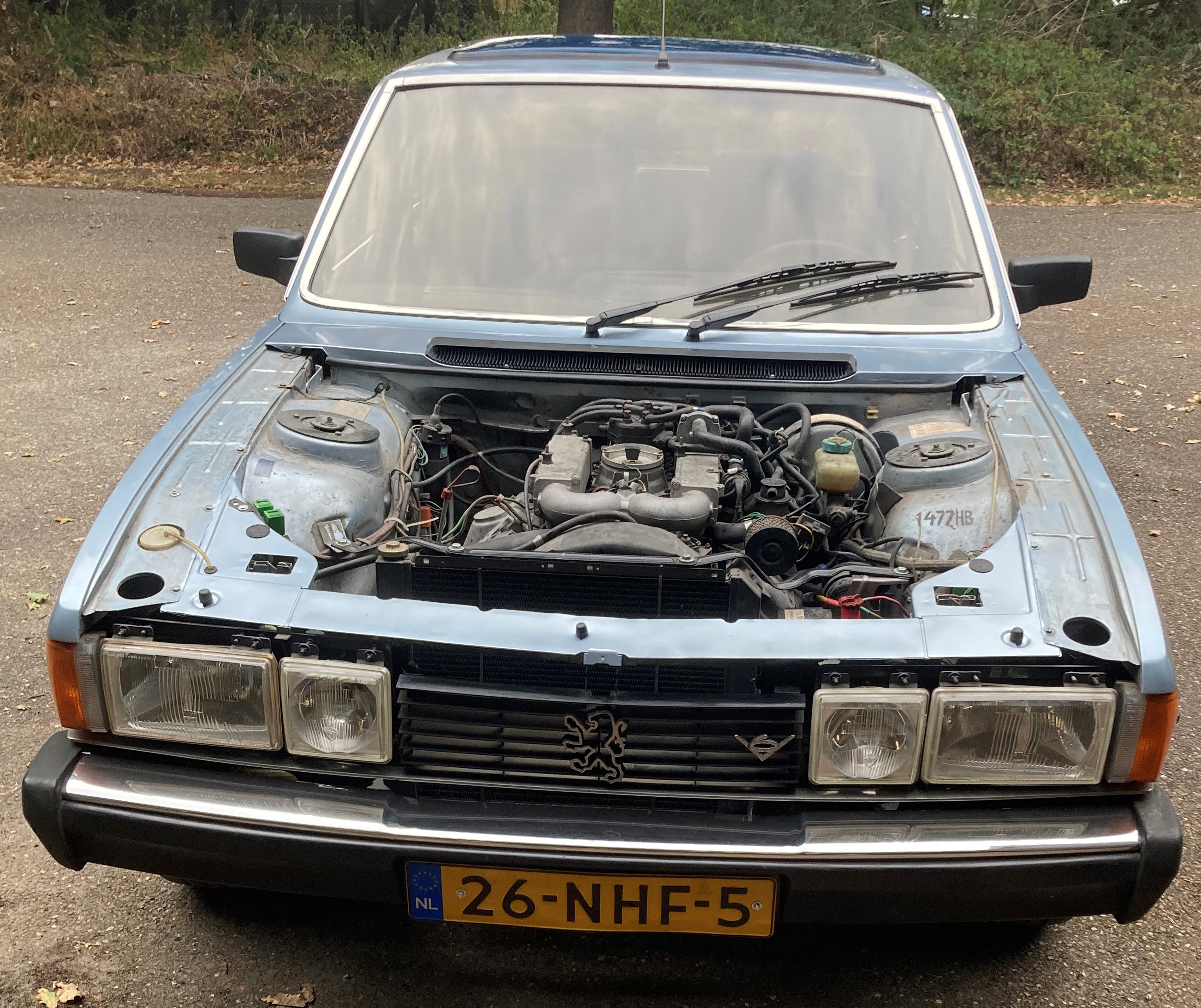

zo en hier heeft die weer naar bijna een jaar weer het dag licht gezien, en zelf een stukje mogen rijden,moet nog wel van alle kleine dingetjes nog doen,zoals kijken waar de vacuum lekt, als die loopt werkt het wel,maar hij hout het vacuum niet vast, als de motor niet loopt,weet jij mischien waar ik zou moeten kijken? en als ik vragen mag,hoe staat bij jou de ontsteking,bij de GTI, hier staat die op 10 graden BDP,is dat goed? als ik nog een paar dingen wil weten,vraag ik dat van de week wel aan jou,als dat mag,alvast bedankt
