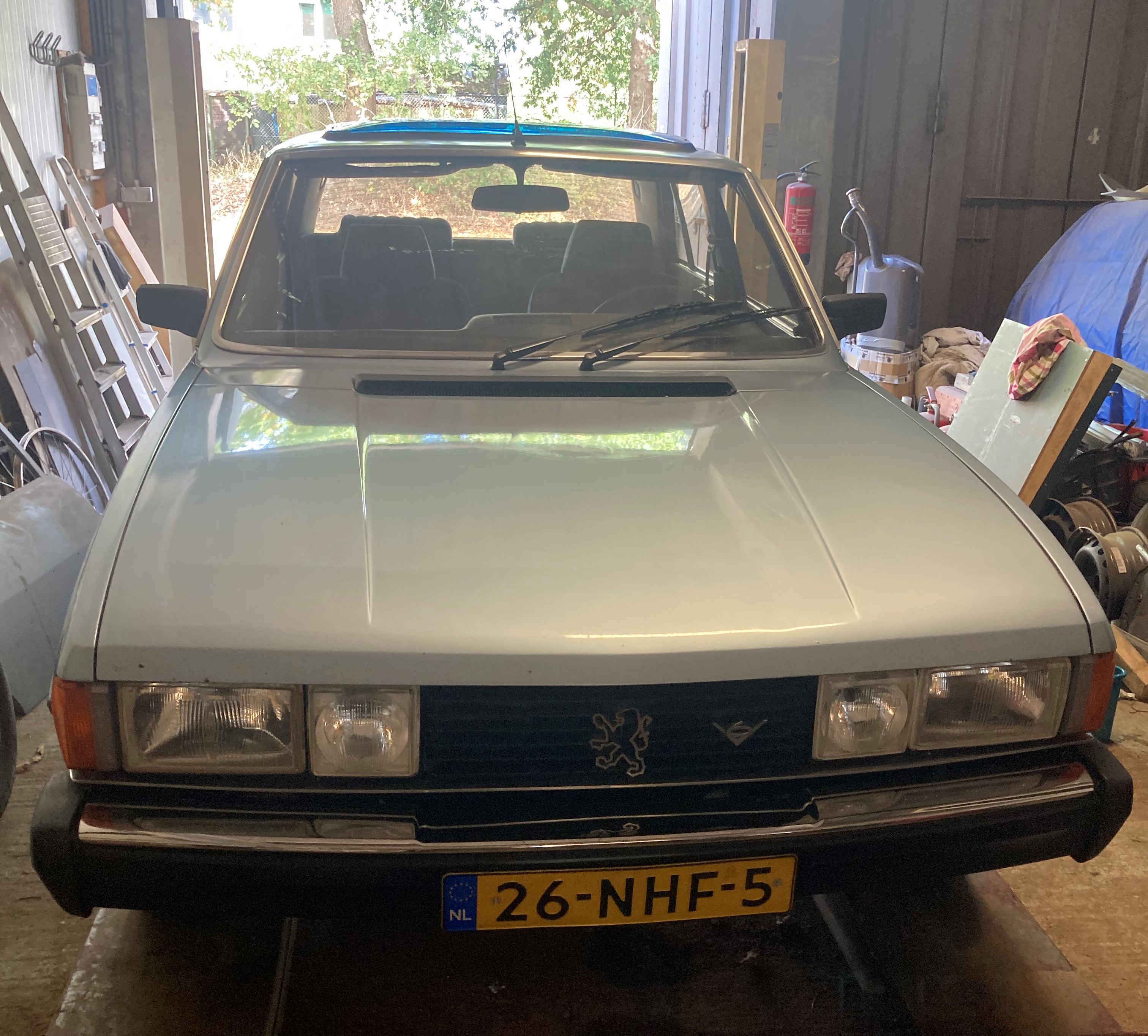

ja hier weer een foto, bijna klaar,van het weekend gewassen en gepoetst en van binnen schoon gemaakt.APK klaar voor van de week. maar heb nog een vraagje aan jou PAULL,waar moet ik zoeken,waarom mijn temperatuur meter het niet doet, heb de sensor achter op de cilinderkop bij cilinder 1 al gewisseld, heb de sensor bij de termostaat al gewisseld,maar niks helpt,ga morgen zoeken naar een kabel breuk,maar weet jij waar ik nog meer kan zoeken? wil graag de temperatuur in de gaten houden,weet ook niet of die bij Harrie heeft gewerkt,alles werkt wel, ook de centrale deur en benzine en achter klep werken,een aantal keren kan ik de deuren openen met vacuum,heb nog niet gekeken wat jij zij bij de tank klep en de kofferdeksel,ga ik van de week doen.bedankt als ik iets van je hoor.groetjes daar,en een fijne zondag nog.

Volgens mij heb ik een extra luchtfilter op jou P604 gezien. Dat is een extra regeling om toeren te regelen, alleen op de handgeschakelde versies. Trek eens de connector van het regelorgaan tegen de luchtgallerij los. Tussen de luchtgallerij en de olievuldop, zwart van kleur. Als nu het toerental te hoog is kun je dit terugregelen met de achterse zeskante messing draai'schroef' in het midden van de luchtgallerij. Voor de verhouding tussen koud en warmloop toerental is een regelprocedure in het garagehandboek beschreven. Overigens, op de gril hoort het V6 logo niet, is van een P505.
