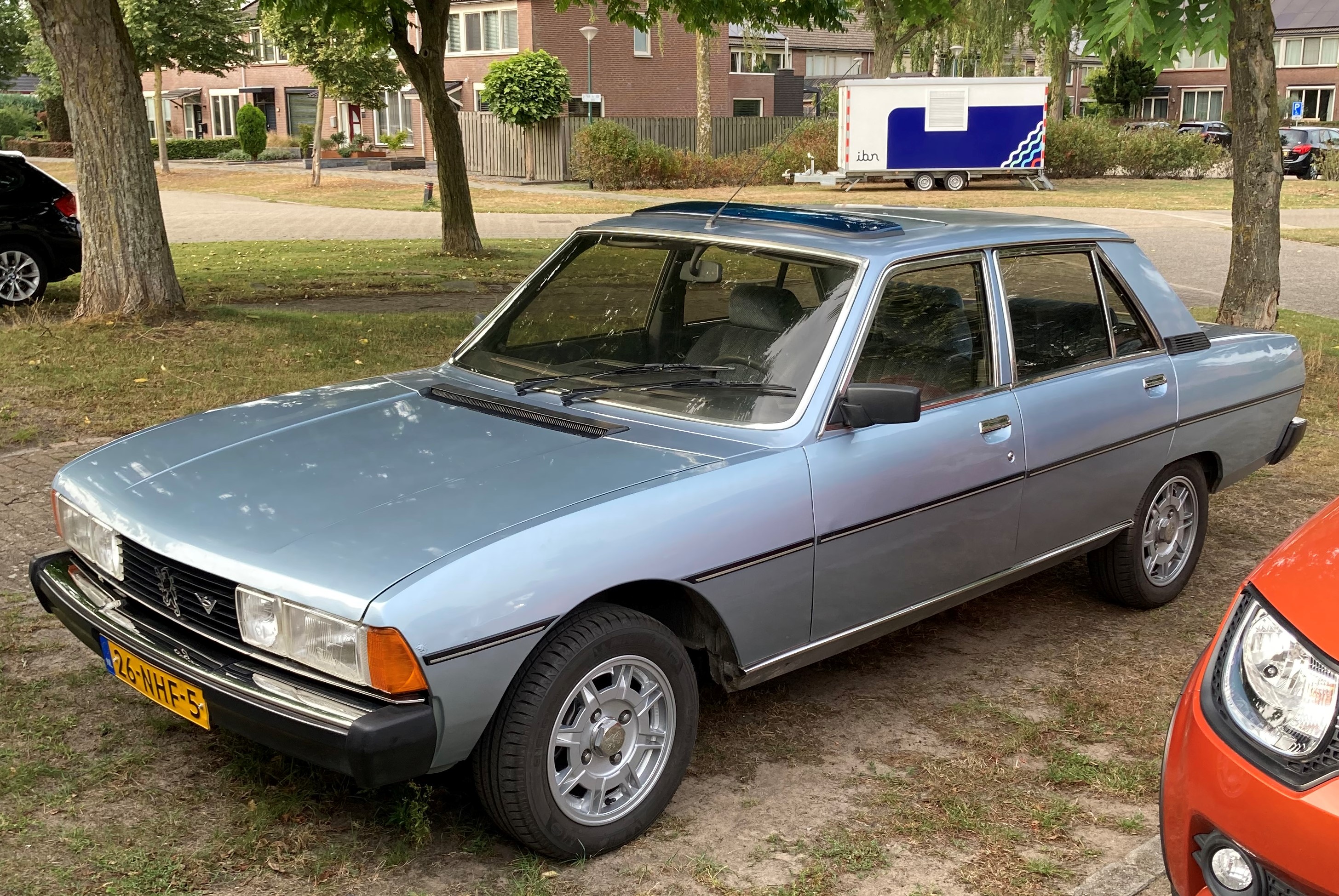

Het gaat zeker Razend snel bij mij, vandaag gekeurd voor de APK, de eerste keer niet goed gekeurd,CO te hoog,kan ik zelf niet testen,stond bijna op 10, nu op 2,9,dus nu goed. en een Fusee kogel linksvoor onder,had nog speling,zelf niet gevoeld,andere kant had ik wel al vervangen,daar voelde ik wel speling,maar ik had er gelukkig twee besteld,dus nu wel GOED GEKEURD voor twee jaar :D :D :D en de eerste 50 km zitten er al weer op, rijd lekker en rustig,en als je gas geeft wil die wel weg,hij loopt goed op de luchtweger van de STI.Maar ik laat de andere toch wel maken door jan,helicon er in,van de week even weg brengen,morgen bij die van Sjef even de startmotor wisselen,heeft zijn beste tijd denk ik gehad,licht al weer een gereviseerde klaar voor morgen.

Gefeliciteerd met de nieuwe APK na alle noeste arbeid!
Mooi om te zien dat deze 604 weer vrijwel helemaal fit is :!:
Bonne route!
