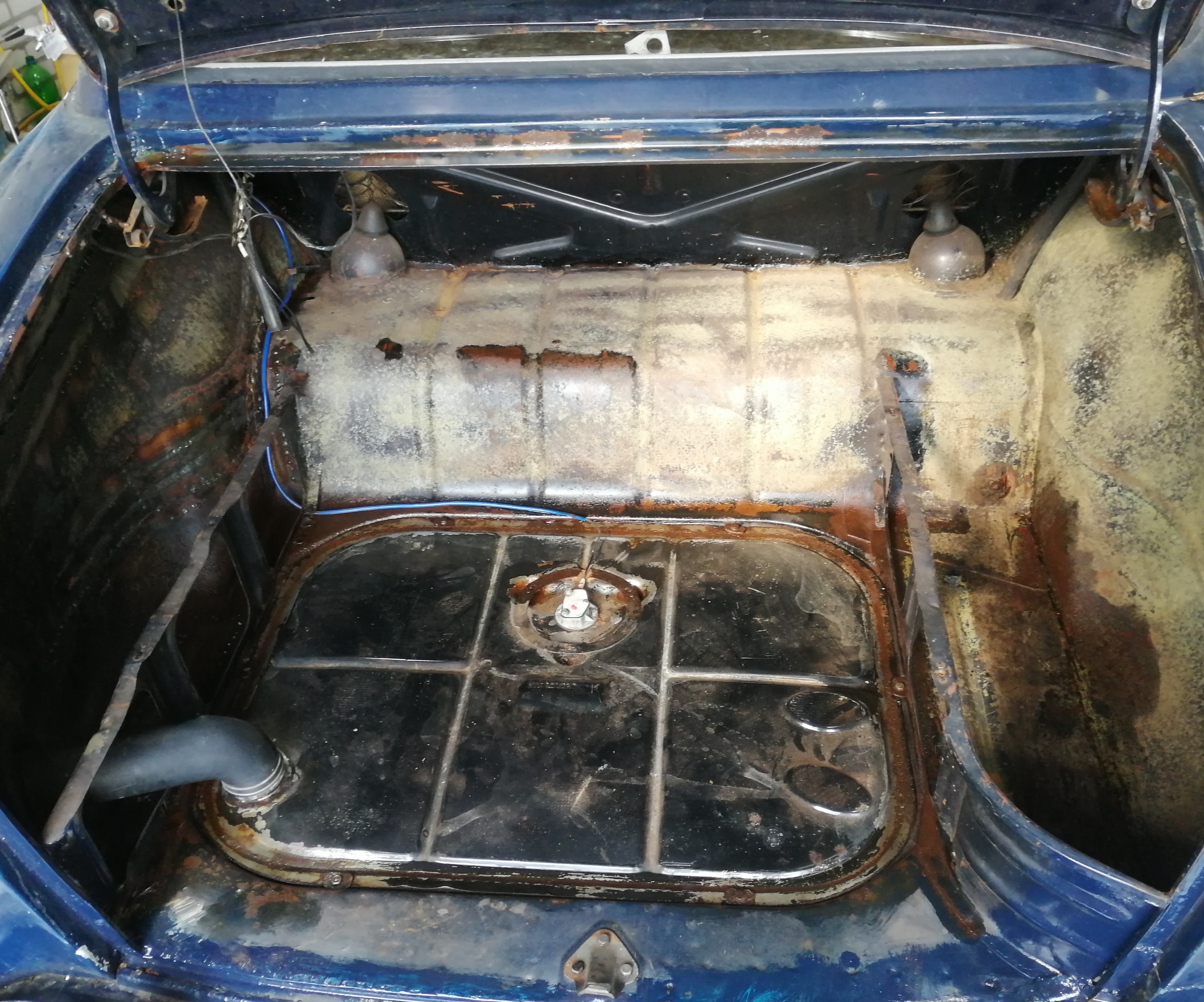

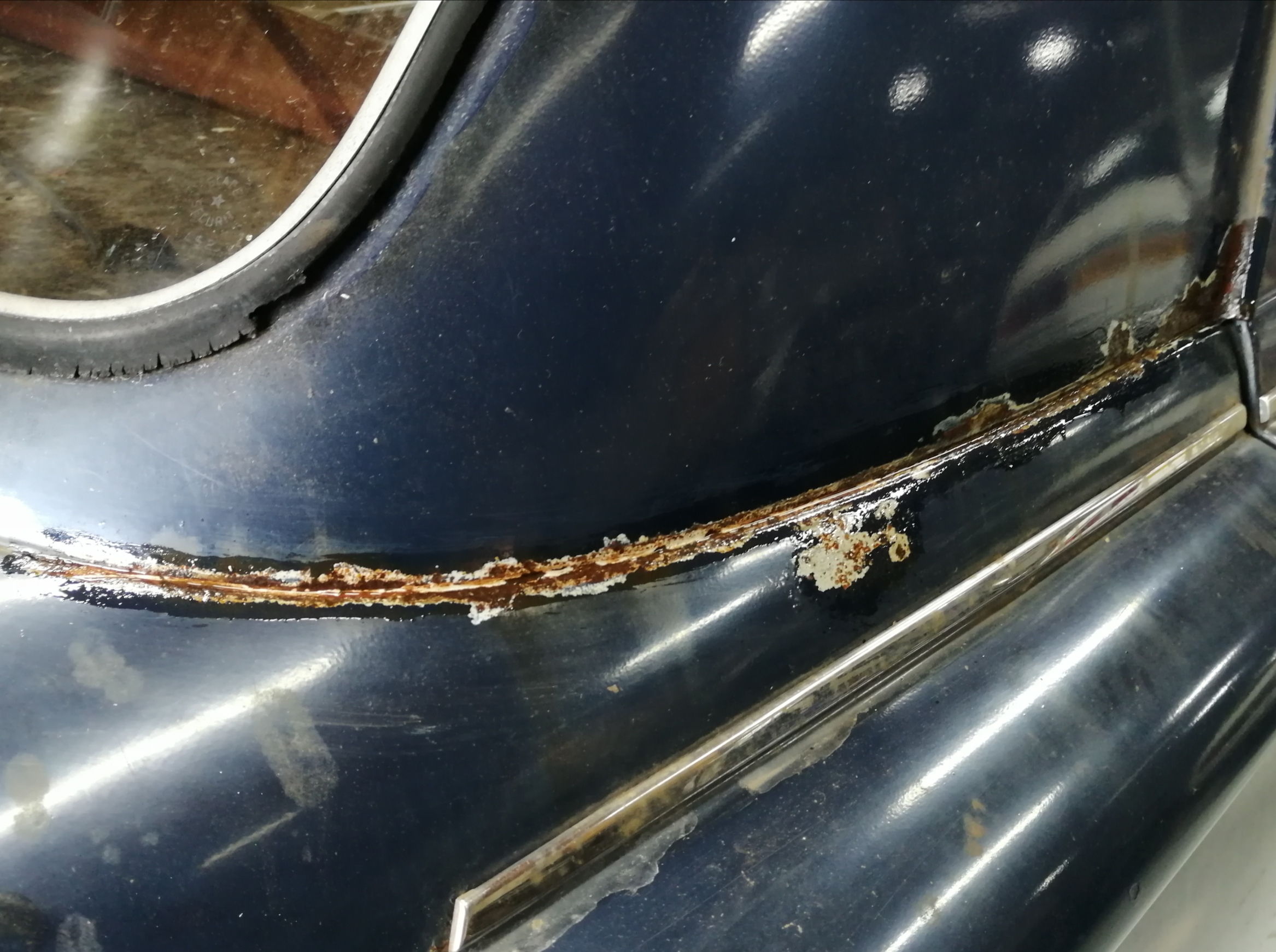

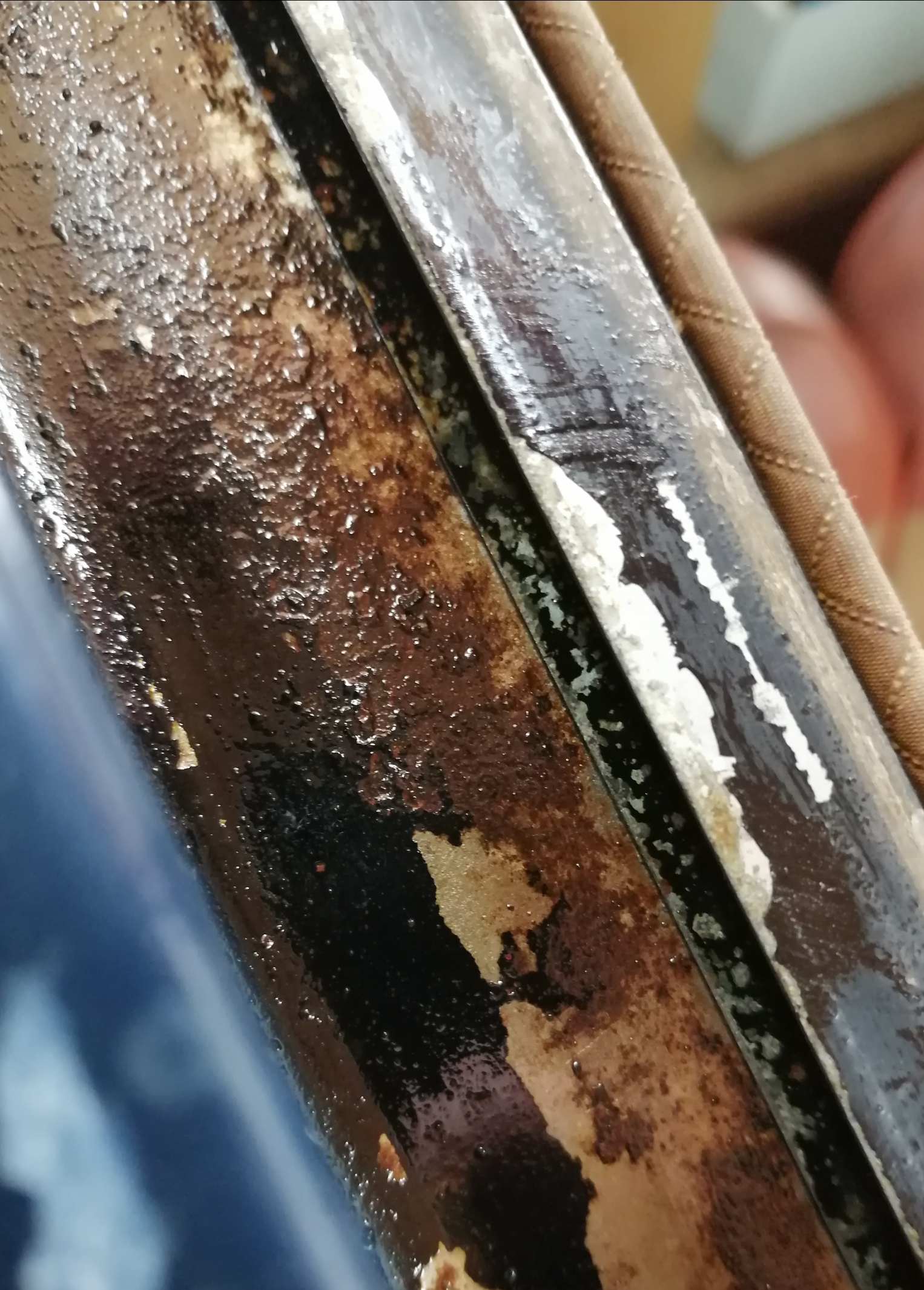

Het dak zat inderdaad behoorlijk vast en de casette is ook best roestig, daar mag ik nog wel wat aan doen wat bescherming betreft.

Vandaag weer wat stappen verder: open dak cassette, bagageruimte en rechter achterzijde in de Rx5.
