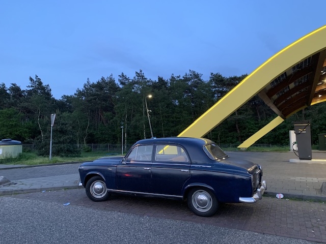

Met Hemelvaart heb ik weer eens een flink eind mee gereden. Het wordt toch echt tijd dat ik ga durven om iets aan het plaatwerk en het interieur te doen…
Maar er moet meer gebeuren: de uitlaat vervangen, stuurschijf vervangen, achter schokbrekers vervangen, lekkage checken…
Dus vandaag de 403 achtergelaten bij Serge voor een checkup.
Eerst maar even opladen :mrgreen:

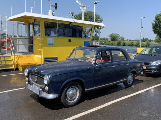

Vandaag voor de derde keer dit jaar de 403 uit de stalling gehaald, en een middagje mee gereden.
De auto vond het duidelijk moeilijk uit de slaap te ontwaken: de hele middag moest er met flink gas erbij gestart worden, ook toen de wagen al warm was.
De banden waren ook zacht; maar ik weet niet hoe hard de banden moeten worden opgepompt met een binnenband erin. Weet iemand hier daarop het antwoord?
Hij is nog steeds ongewassen, en nog steeds hebben we de carrosserie niet aangepakt, omdat we geen idee hebben hoe dat moet.
Dus we rijden er gewoon in zoals hij nu is en genieten van de paar rondjes, op de droge dagen in het weekend waarop ik tijd heb, en zin heb om de 30 km naar de stalling te rijden.
De stalling is donker, met een laag dak, en net genoeg ruimte om langs de auto te lopen aan 1 zijde. In het donker had ik een tijd geleden moeite om de motorkap open te krijgen, resulterend in een gebroken embleem. (Een nieuwe is al gehaald bij het magazijn, maar ik twijfel nog of ik er niet meteen een andere motorkap zonder deuken op moet zetten).
Al met al was het een genoegelijke middag met een redelijk rijdende 403; nog steeds ongelofelijk dat ik mijn droomauto mag bezitten.
Maar… Ik denk wel dat de carburateur was vervuild is geraakt; hij stotterde soms lichtjes, haast onmerkbaar maar wel voelbaar.

Wat de karosserie betreft, kan je best een plan van aanpak maken. Weet dat je veel meer zal uitgeven dan de auto bij wederverkoop ooit kan opbrengen.
Eventueel laswerk moet altijd eerst gebeuren, als er roest zit onder de raamrubbers, dan moeten de ramen er sowieso uit.
Als de auto ooit ' gerold'. is i.p.v. gespoten, dan moet de oude lak eraf, omdat er vaak over roest heen gerold wordt.
Ik ben 4 jaar geleden gestart met een Volvo katterug op te frissen en 2,5 jaar geleden met een 203 (allebei klaar nu, maar het heeft wel veel zelfovertuiging gekost)
Als je de werken aan de koets op 2 jaar tijd klaar krijgt, mag je blij zijn.
Weet ook dat er meer projecten stranden dan dat er klaar geraken.
Als je een goed stappenplan volgt, in de juiste volgorde, en vooral je niet laat ontmoedigen, dan kan het (economisch onverantwoorde) eindresultaat je veel voldoening schenken.
Jou 403 ziet er op de foto vergelijkbaar uit met mijn Volvo PV 544 voordat ik begon. Ik zou er zelf zo aan willen beginnen :D
Van de andere kant kan je je ook beperken met een minimum aan werk, geconcentreerd op het instandhouden van de koets en tegengaan van de achteruitgang.
