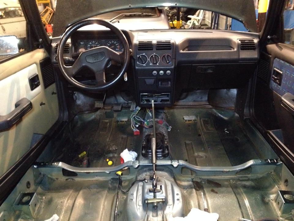

Ik heb gelukkig een droge set isolatiematten en een donker tapijt + middensconsole liggen van een eerder gesloopte schade-205. Maar vooraleer alles er in gaat wil ik weten vanwaar die bakken water vandaan komen :P
Ik heb met een absorberende doek de bodem gisteren droog gemaakt en heb ongeveer 1/3 van een emmer kunnen vullen met vies sop die in de bodem verbleef. De isolatiematten zijn in een vuilzak gegaan maar door het zware gewicht van de soppende matten is deze al gescheurd :shock:

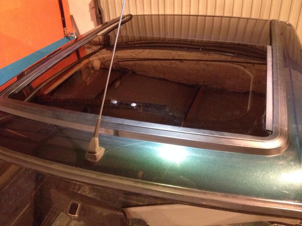

Het dakje is terug gemonteerd. Ik denk dat ik een mogelijke oorzaak van al het water binnen gevonden heb. Er was door de vorige eigenaar een winddeflector gemonteerd. En ik denk door de vele regenbuien dat hier een hoeveelheid water is blijven staan die niet weg kon en z'n weg gezocht heeft naar binnen.
De deflector heb ik verwijderd en de gaten die geboord waren voor de bevestiging toegemaakt.
De plastic covers behandeld met een product voor bumpers zodat deze terug wat donkerder zijn en alle geleidende onderdelen gesmeerd.

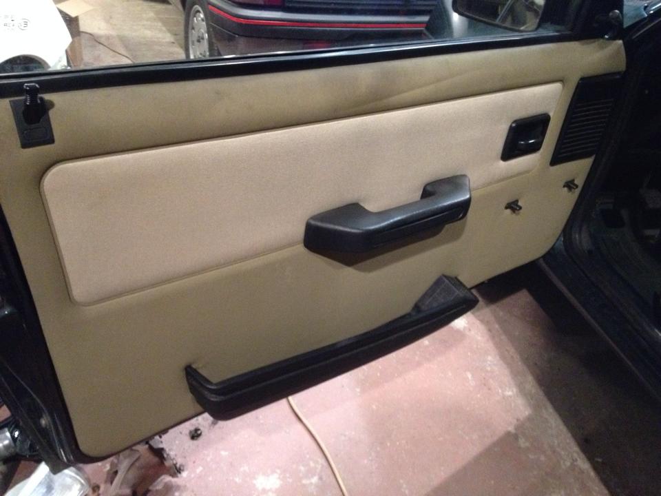

Vanavond nog een paar uren kunnen verder doen. Ik heb een andere strakke en nette bestuurdersdeur van een andere Forever geplaatst ipv van de gebuilde die er in zat.

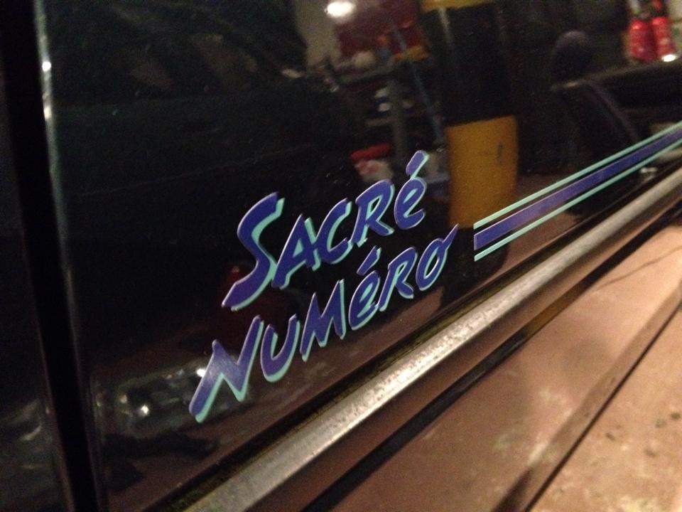

De 'Forever' is vanavond omgedoopt tot de Franse benaming voor deze uitvoering 'Sacré numéro'!!
Ik had ipv de groene stripings de blauwe besteld om iets subtieler over te komen op dit kleur van lak en ik vind het prima gelukt :D
Ik had al een tijdje een interieur staan die ik oorspronkelijk ging gebruiken voor m'n cabrioproject. Doordat dit een andere wending gekregen heeft had ik dit interieur dus over maar zal nu dus in gebruik genomen worden en zal de 205 en compleet andere 'look' geven die hem echt doet opwaarderen naar m'n mening.

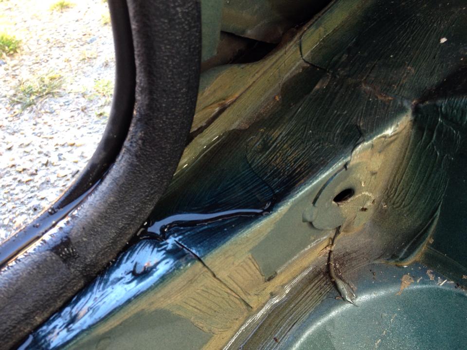

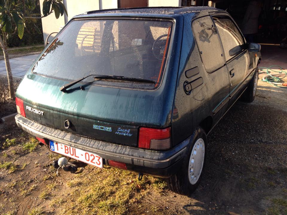

Vanmiddag met het mooie weer de 'Sacré numéro' eens buiten gezet voor een lekkage-test.
Met de tuinslang voldoende water over de cruciale plaatsen laten lopen voor 30 min.
Heel veel water langs de voorruit laten lopen om de A-stijlen te testen en er kwam gelukkig geen druppel binnen.
Het schuifdak is ook in orde!
Dan de deuren, klapraampjes en kofferdeksel...
En wat vinden we nu:
Het water komt dus onder het tapijt langs de deurrubbers. En het vloeit rijkelijk binnen :?
Alsook de klapraampjes zien niet waterdicht. Op de plaats waar het zijpaneel zit, daar achter lopen druppeltjes langzaam door naar beneden en lopen dan ook onder het tapijt.
Even kijken hoe ik dit ga oplossen :) :?:

Oei das een leuk plekje ja. Gelukkig weet je wel waar t is nu.

Inderdaad, en het is niet het enige plekje... De 205 is zo lek als iets maar dat gaan we oplossen ;)
Vandaag bij Peugeot langs geweest en gevraagd of ze de deurrubbers en de rubbers voor de zijraampjes nog nieuw kunnen leveren en dat was geen probleem. Deze zouden overmorgen moeten binnen zijn en hopelijk is het probleem daar mee opgelost.

- contact, koffer, deuren en tankklep zijn nu voorzien van een andere slotenset zodat alles nu met 1 sleutel werkt in plaats van 4 verschillende sleutels voor 1 auto...

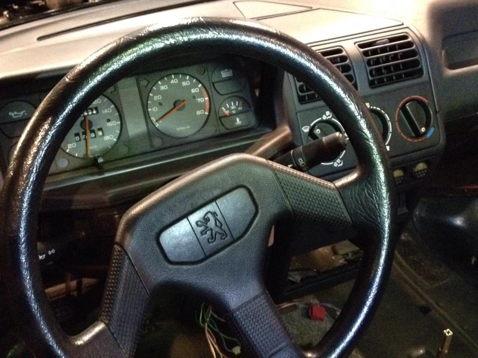

- volledig dashboard is er uit gehaald en gewisseld met een compleet XS dashboard. Alles werkt perfect, enkel de draad voor de toerenteller moeten verplaatsen in de fiche om het signaal door te sturen op de juiste draad.
