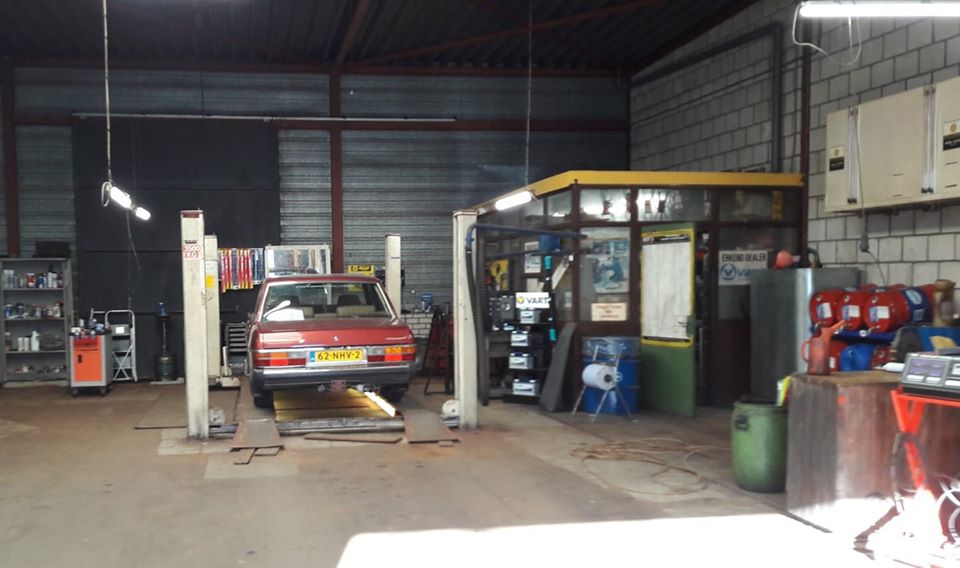

vandaag weer bij mijn vaste apk adres de 604 voorzien van een nieuwe apk.

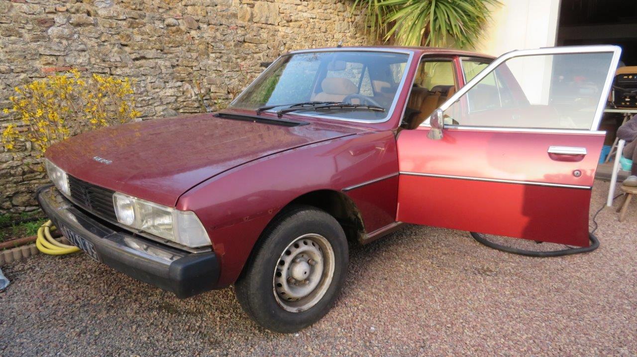

aixpeugeot wrote:vandaag weer bij mijn vaste apk adres de 604 voorzien van een nieuwe apk.
Deze lijkt er ook wel op.
Het is een Ti 1978 vijfbak. Met cruise inmiddels.
Er is nog wel wat te doen, maar al met al, valt het wel mee.
In 2013 lopend en rijdend gemaakt, maar vanwege de nieuwe belasting maatregelen, niet mee verder gegaan.
In september 2000 opgehaald, rijdend vanuit Frankrijk, netjes uitgevoerd, besloten de auto in Nederland (nog) niet in te voeren.
En zo op frans kenteken gebleven.
En zo vorig jaar weer, op een trailer, in Frankrijk terug.

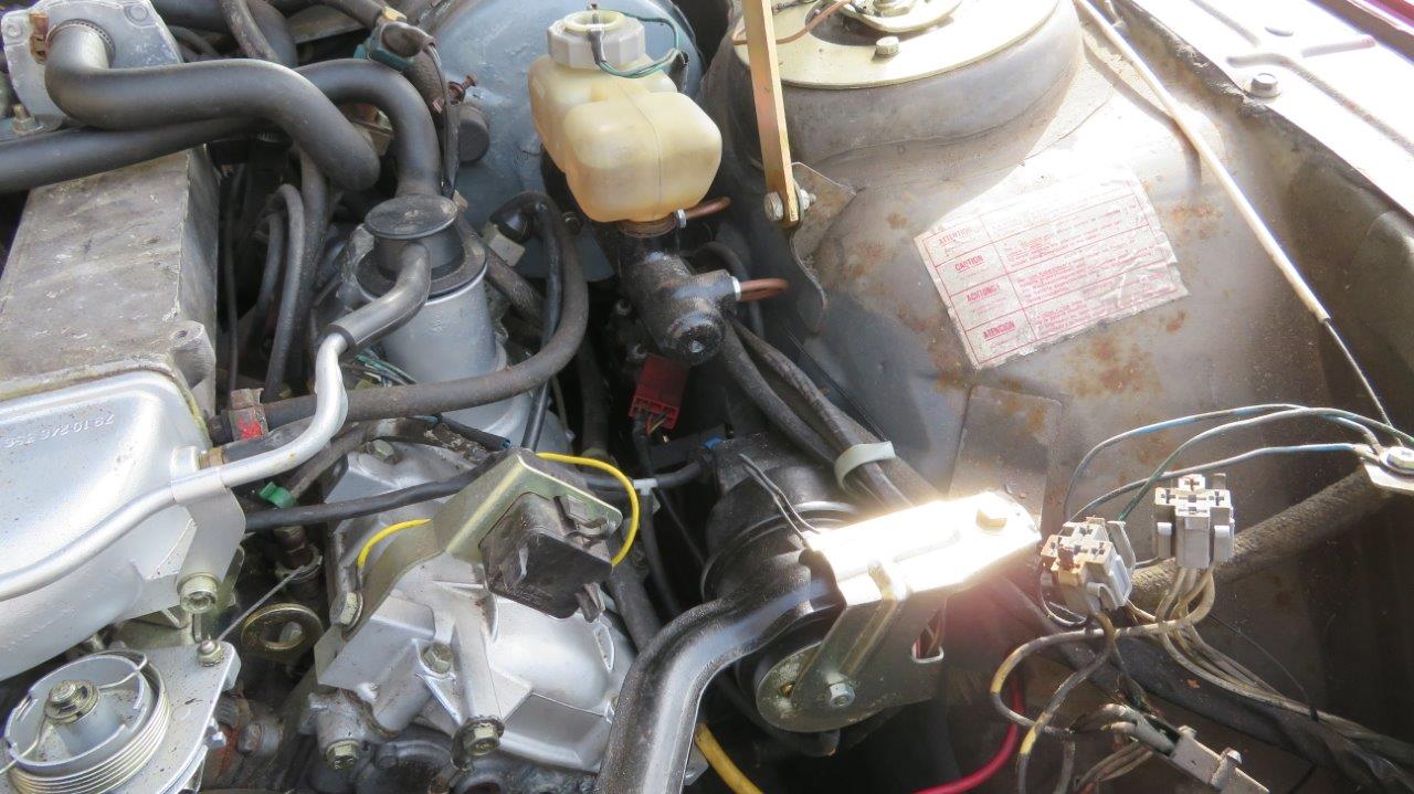

Het is de orginele Racal-Dana cruisecontrol, uit de P604.
Met de draadboom zelf gemaakt, het is geen rocket-science.
Wel erg fijn in gebruik. En bullit-proof.
Corrosie van connectoren is wel een 'dingetje', zeker als de voorruit begint te lekken, water op de besturingsmodule doet geen goed.

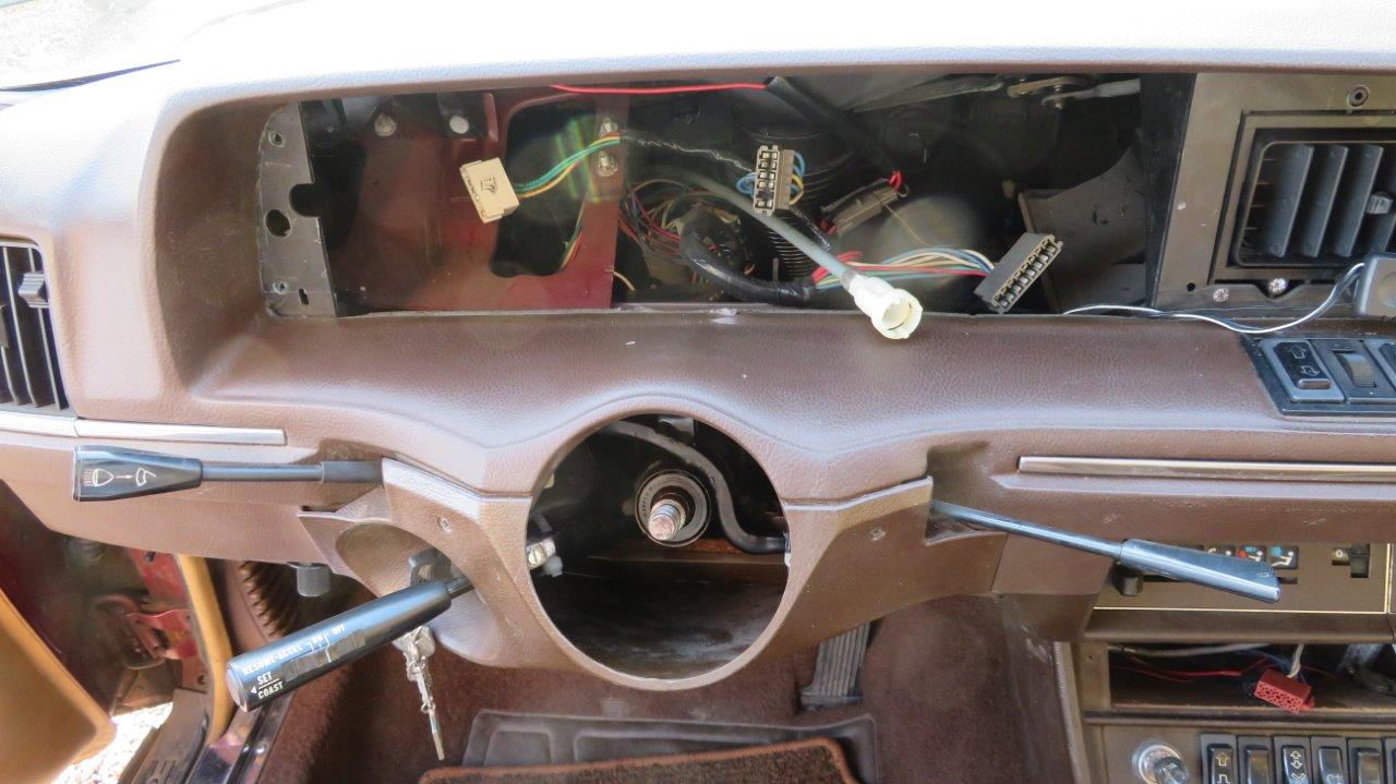

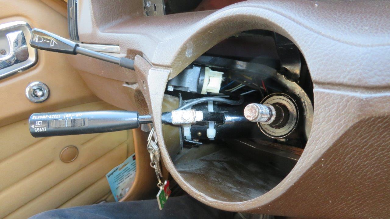

In de auto, aan de stuurkolom is niet echt een montage mogelijkheid.
Maar niet getreurd. Op de plek van de startslotkolom heb ik een steuntje gemaakt, zodat de cruisehandel erop bevestigt kan worden.
Ik vind het een geweldig fijne 'extra' optie, ook op de eerste serie/ model rijdt het confortabel.
Nu weet ik best, dat het niet orgineel is, net als de ruitewisser interval, het bedieningsknopje te zien tussen de verlichtings schakelaar en de cruisepook.
Voor mij is de lol eraan te werken én mee te tuffen.
