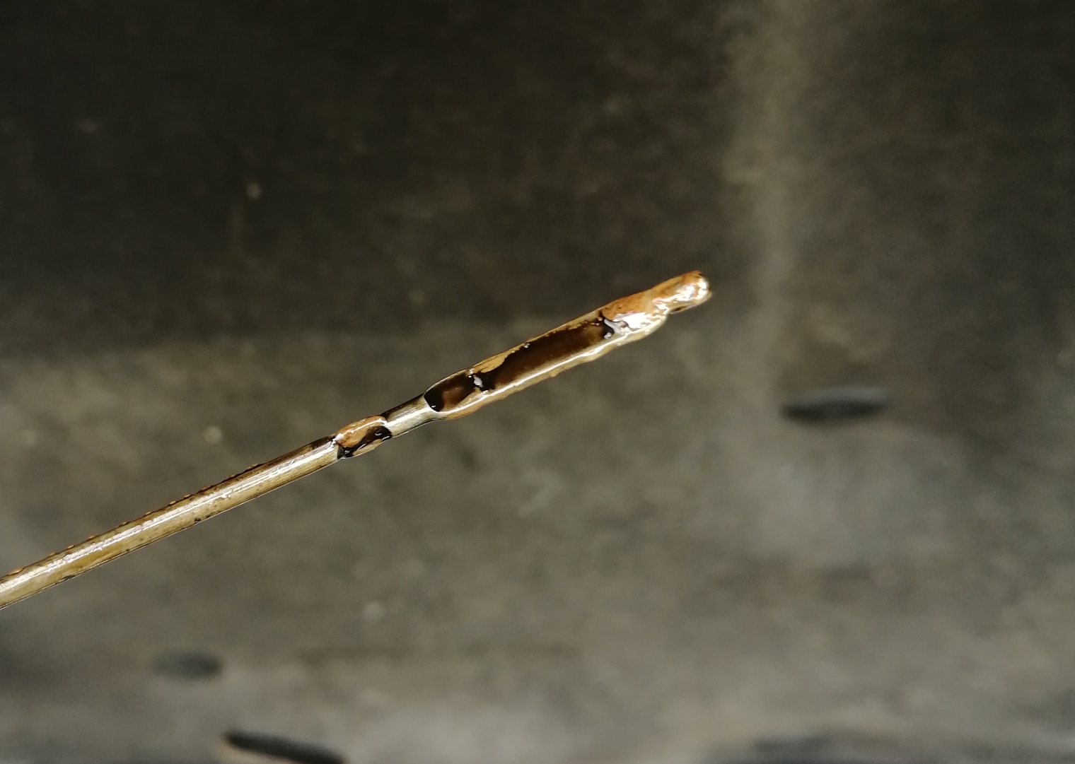

CA 5000 kms met deze auto gereden intussen, zonder problemen.
Vandaag olie gepeild en het zag er toch wel vreemd uit: caramel kleurig, zo te zien dik. Zou dat sludge kunnen zijn? Vergeten foto te maken...
Re: Volvo hoekje!
Oeeiiiiiii Caramel kleurig betekent water/koelvloeistof in de olie...... slecht teken.
Rij je veel/alleen korte stukken? Zo niet dat vrees ik dat je kop(pakking) gescheurd is.
Kijk eens naar je koelvloeistof. Blijft t niveau gelijk? Zit er heldere vloeistof in of donkere drab?
Probeer eens olie te verversen en kijk t nog eens 1000km aan. Weer sporen van caramel in de olie dan gaat t geld kosten.
Sludge is dikke prutterige olie die al lang niet ververst is of van het verkeerde soort.

Zo ziet het er uit. Het is ook wat klonterig. Afspraak voor olie verversen gemaakt.
Peilstok met sludge
Peilstok met sludge
Re: Volvo hoekje!
Ziet er niet heel fris uit
Re: Volvo hoekje!
Tuuur wrote:Zo ziet het er uit. Het is ook wat klonterig. Afspraak voor olie verversen gemaakt.
Ik zie vochtdruppels, eerst eens verversen maar.
En oliefilter natuurlijk.
Misschien zelfs een 'flush'.
