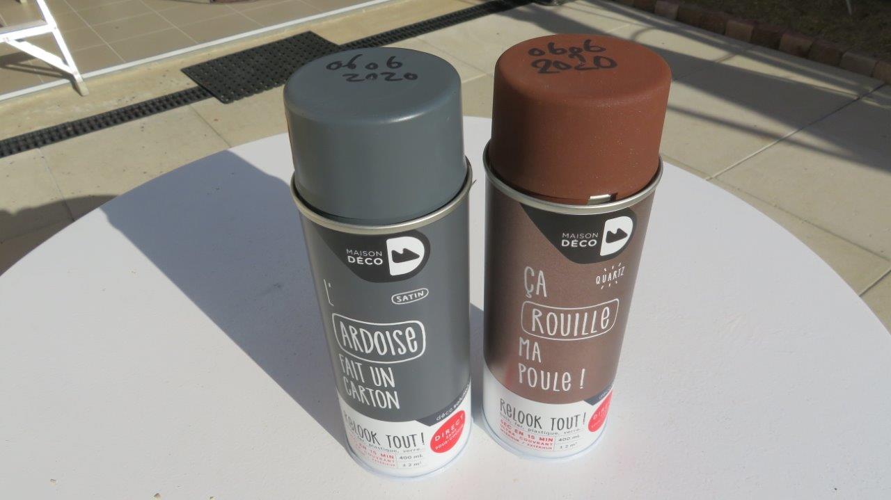

Hoi Martijn,
Ik ken twee kleuren, bruin en blauw.
Ook bij licht grijs stoffen of lederen bekleding, is blauw gebruikt voor het dashboard.
Kleurnummers heb ik niet (gevonden).
Wel spuitbussen met de kleur, sprekend vergelijkbaar met het orgineel.
En ook de 'look', niet glad, maar met een korreltje.
Als ik er aan denk, maak ik een foto van de spuitbussen, bruin en ook blauw.
Van de bruine omlijsting heb ik al een foto geplaatst, een tijdje geleden.
Na een paar jaar, zeg vijf en dertig/ veertig jaar, is er van de originele kleur niet veel over. verkleurd, of vergaand vergaan.
Houtfolie zal niet gemakkelijk zijn, er moet ook geschuurd worden, verder niet fabrieks origineel.

Phoe, plaatje toevoegen toch nog gelukt.
Iedere keer gaat het anders, de vorige oplossing werkt dan niet meer.
Overigens, voor de 'blauwe' variant, kun je lezen lichtblauw, dan wel licht grijs.
Nu lijkt de kleur via foto misschien niet de juiste, het komt er wel verrassend dichtbij.
Eenmaal in de auto is het een frisse verbetering, ten opzichte van de verschoten, vervuilde, of afgebladderde kleur.
Het is wel een forse klus, het geheel, demontage, reinigen schuren, ontvetten spuiten en weer monteren van bovendien gereviseerd en gereinigd tellerwerk.
Met veel voldoening, dat dan weer wel ;)

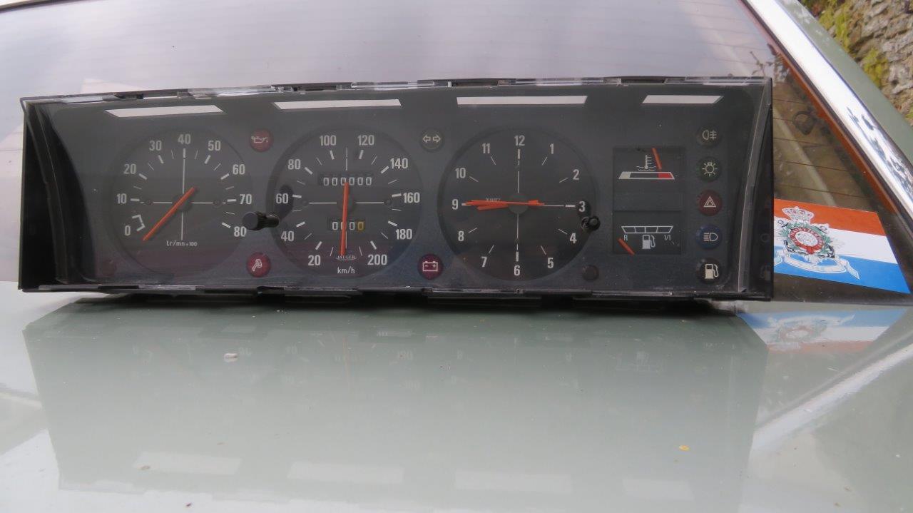

Na wat werk kan het er ,vermoedelijk, zo uit zien...
De teller kan natuurlijk nog wel juist afgesteld worden.
De oranje wijzers zien er weer fris/ schoon uit.

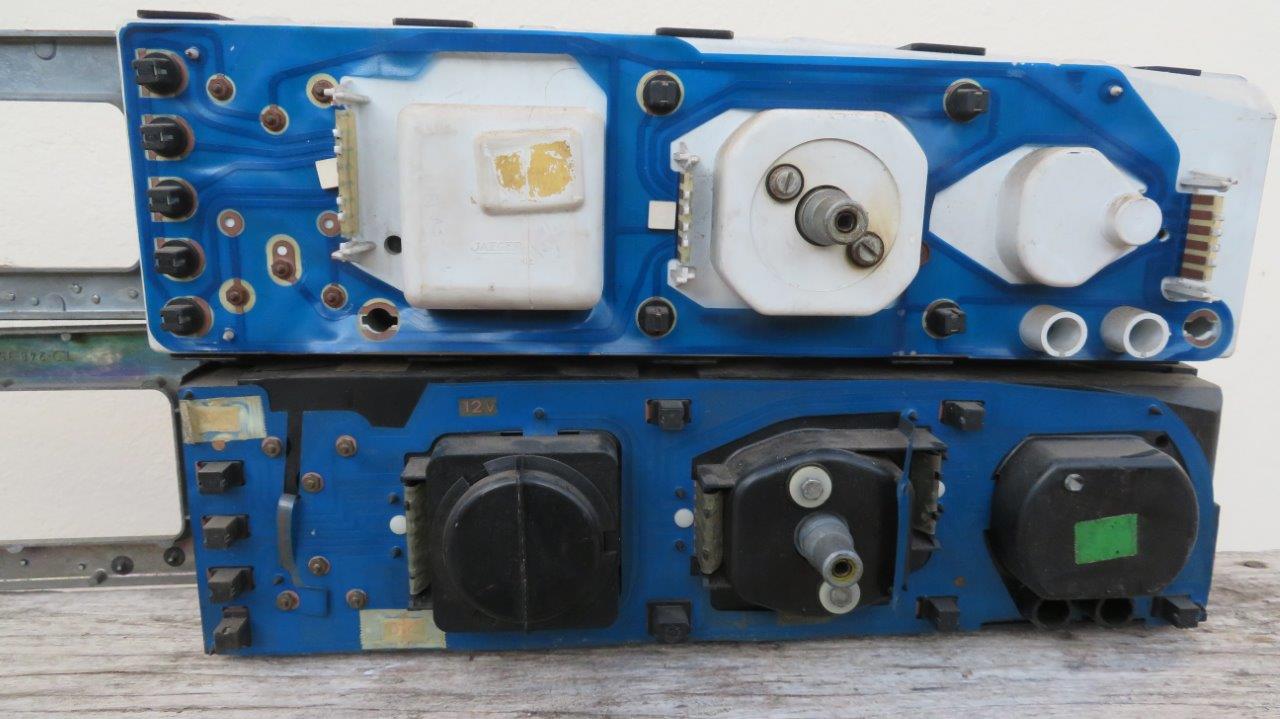

Dit is een Jeager teller werk, Veglia is vergelijkbaar werk, ook al zijn deze onderling niet uitwisselbaar.
De connectoren passen onderling niet. Reuze handig bedacht :roll:

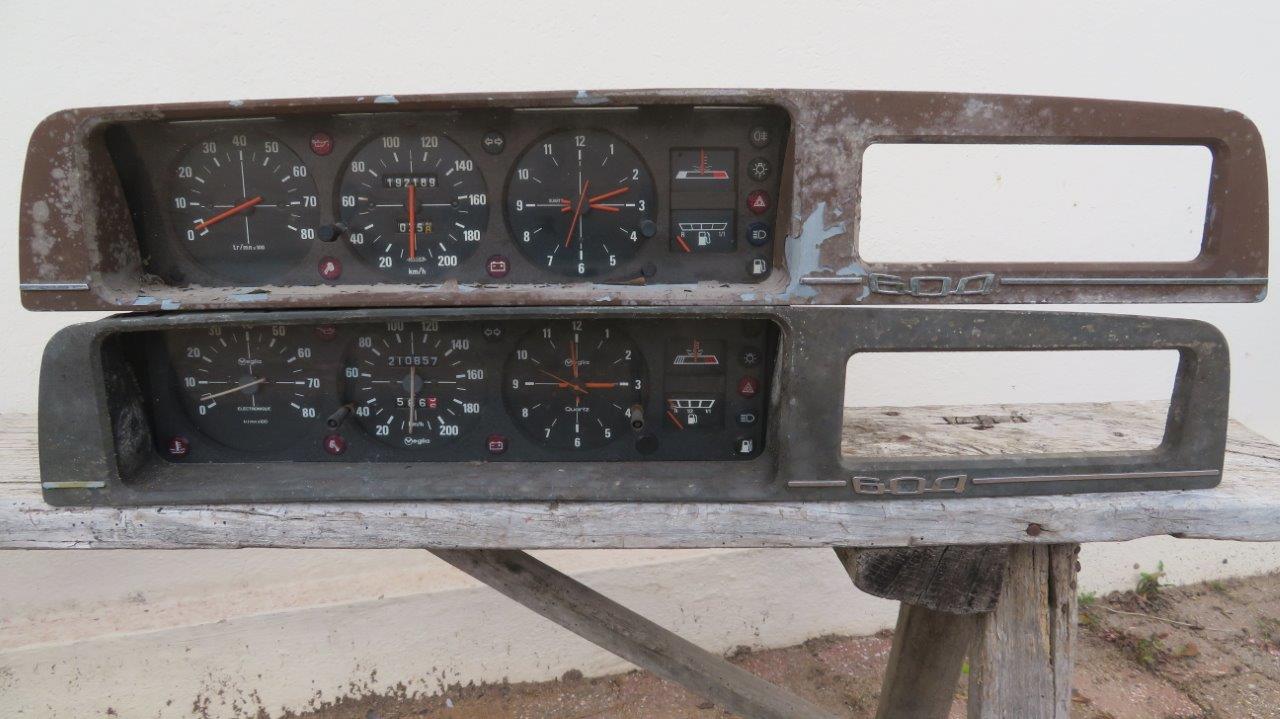

Zo ziet het klokkenwerk in het dashboard er na, zeg veertig jaar, eruit helemaal verschoten, verkleurd en gebladderd..
Veglia en Jeager zijn onderling behoorlijk anders en dan ook niet uitwisselbaar, mechanisch en ook elektrisch.
Zelfs de verlichting lampjes zijn niet uitwisselbaar. Dolle pret.
