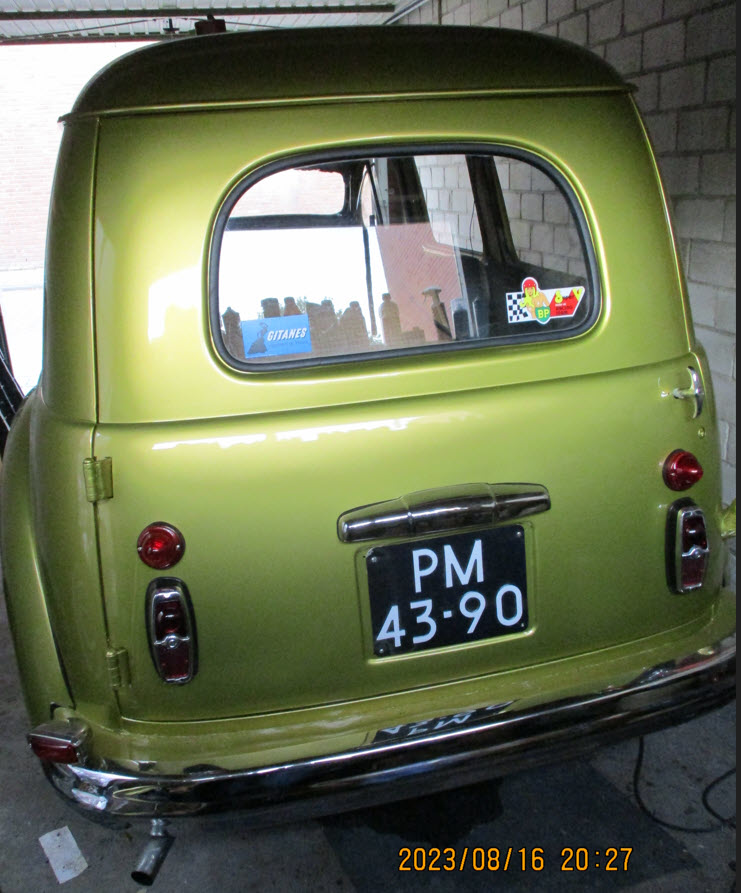

-Het achterraam erin zetten met een koordje ging prima, duurde maar 5 minuten met de verse rubber. (de oude rubber was helemaal versteend)

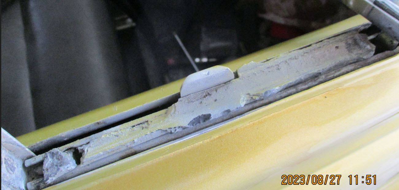

De rubbers van de tochtraampjes waren versteend, uitgekapt met hamer en schroevendraaier en nieuwe rubbers geplaatst vandaag.
Alu sierstrips teruggeplaatst rond zijramen.
Voorruit geplaatst in 10 minuten met 2 linkerhanden en nieuwe rubber want de oude was ook versteend. (heerlijk hanteerbaar die oude auto's)

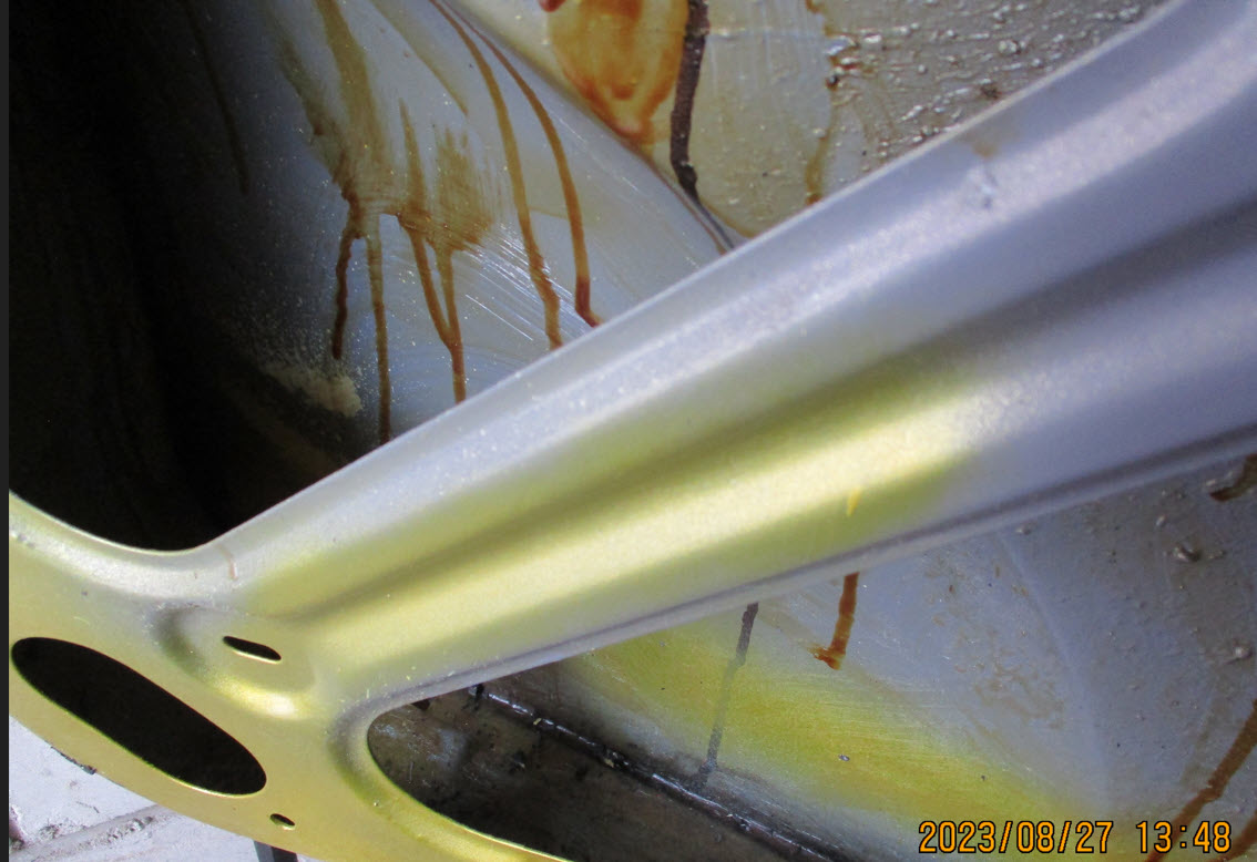

Beetje bij beetje zorg ik ook voor roestpreventie tijdens het opbouwen. Binnenkant deuren met Mike Sanders ingekwast na het product op 120
graden verwarmd te hebben. De bovenkant van de deuren en moeilijke plekjes gemakshalve met ML spray ingespoten.
Volgens de fabrikant blijft Mike Sanders als roestbescherming meer dan 40 jaar werken, ML daarentegen droogt heel langzaam uit en verliest na 7 a 10 jaar de werking tegen roest.

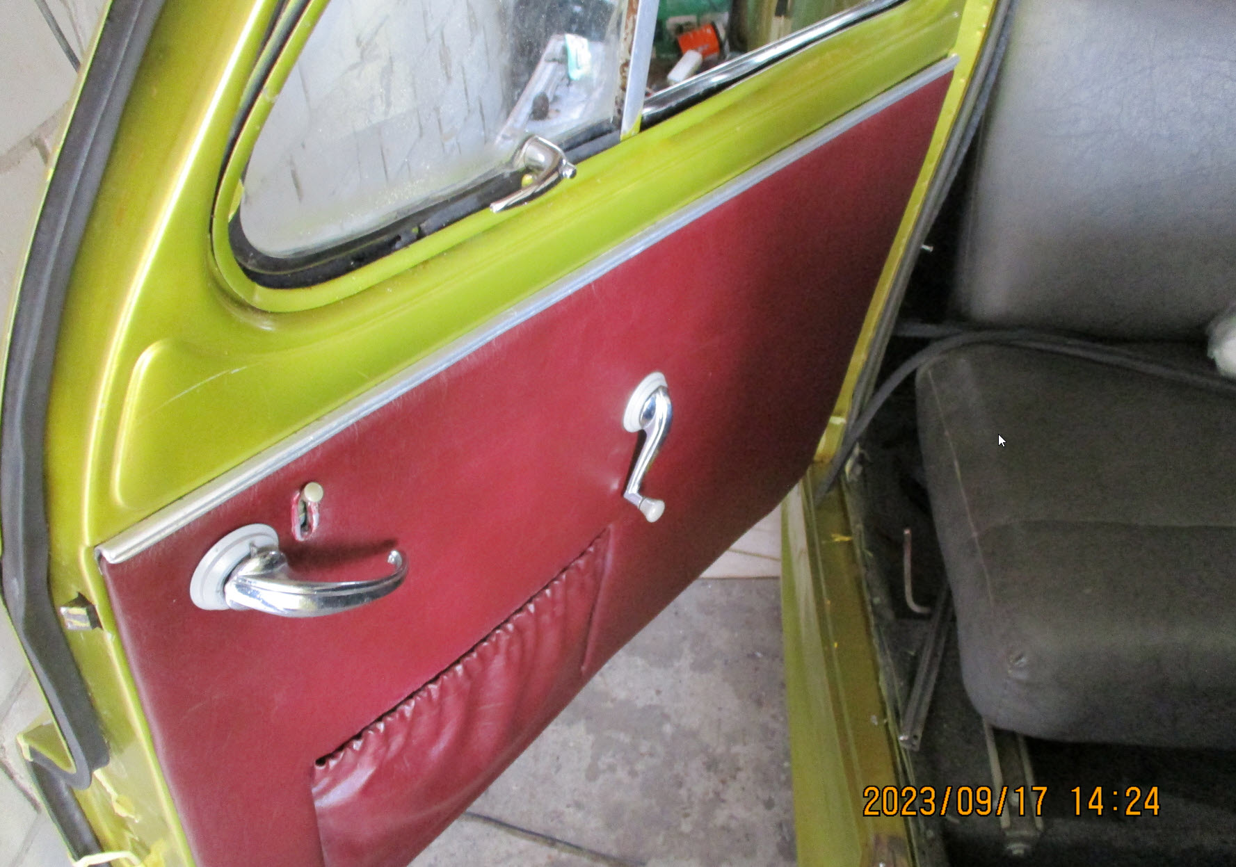

De grijze binnenbekleding vloekt een beetje met de gele buitenzijde.
Met HG lederverf heb ik alvast de deurbekleding een beter passend kleurtje gegeven (de voorbank heeft nog de oude kleur)

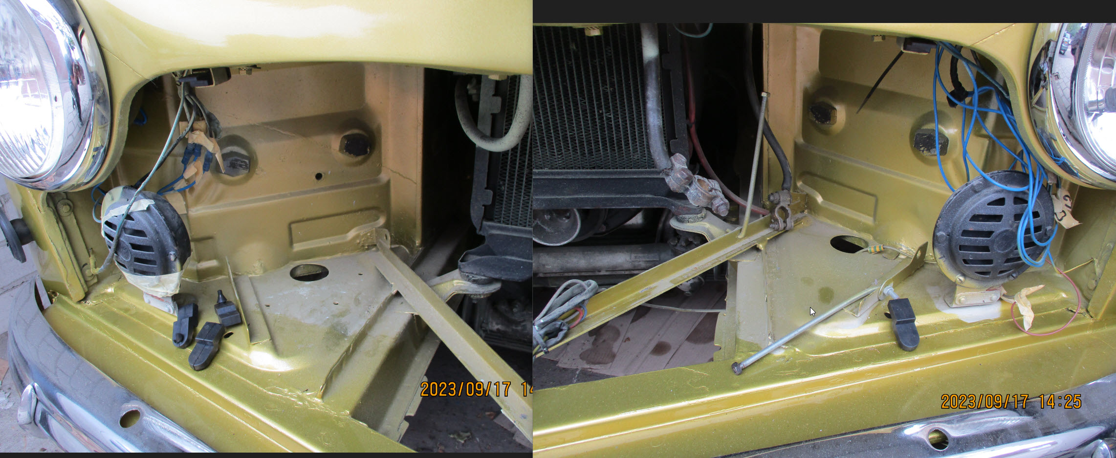

Posts: 241
Zekeringen: ik zoek nog wat info over het zekeringenkastje van de 203
links van het stuur, aan de onderkant van het dashboard zitten 3 knoppen, ik vermoed dat dit een soort van zekeringen zijn?
probleem opgelost :)
