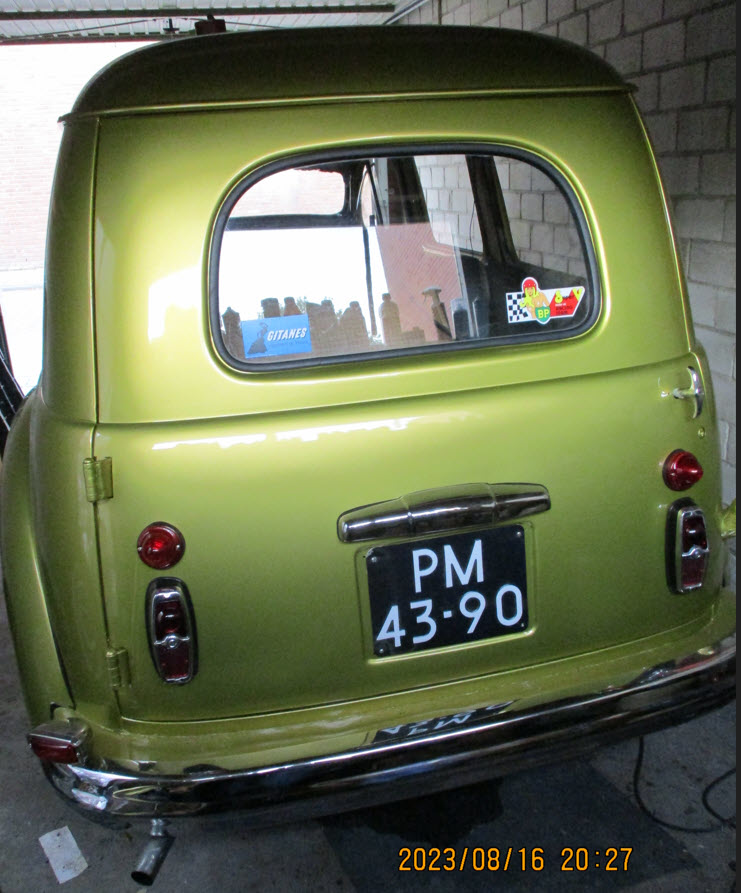

-Uiteindelijk heb ik voor de remlichten NOS lichten gebruikt van Peugeot/Citroën.
-Ik wacht nog steeds op enkele chroomdelen (2e lichting).
-Het plaatsen van de nieuwe tochtraamrubbers is voor mij een uitdaging, soms vraag ik mij af of het wel de correcte rubber is.
-De hemel wil ik ook vervangen, nu zit er zoiets zelfgemaakt in. Ik wil graag een witte vinyl hemel met gaatjes, ook de stoelen en deurpanelen wil ik
met vinyl laten bekleden. Nu is het grijs, ik denk dat (donker? rood mooi staat met de goudgele buitenkleur.
-Om de vastgesmolten dashboardknoppen aan de motorzijde los te maken heb ik toch echt een brug nodig, dus dat moet maar even wachten. Een
dagje reserveren in de doe het zelf garage in het Westelijk havengebied de komende weken.
-Het achterraam erin zetten met een koordje ging prima, duurde maar 5 minuten met de verse rubber. (de oude rubber was helemaal versteend)
-Mechanisch is de 203 prima, voor ik aan de koets begon (zomer 2022) heeft Ko de Fouw nog alle remmen vernieuwd, nieuwe koppeling/drukgroep geplaatst motor
eruit en terug erin en doorgesmeerd, dus in principe zou de 203 prima moeten rijden.
-Moet nog bestellen: 5 nieuwe banden en laatste stuk uitlaatdemper (eerste deel heb ik al binnen)
-De zomer gaat snel en ik heb ik weinig vrije tijd, maar haast en spoed gaat ook maar zelden goed
