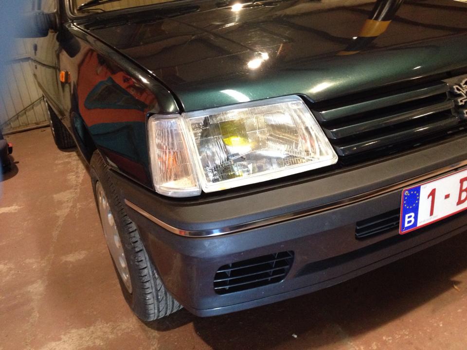

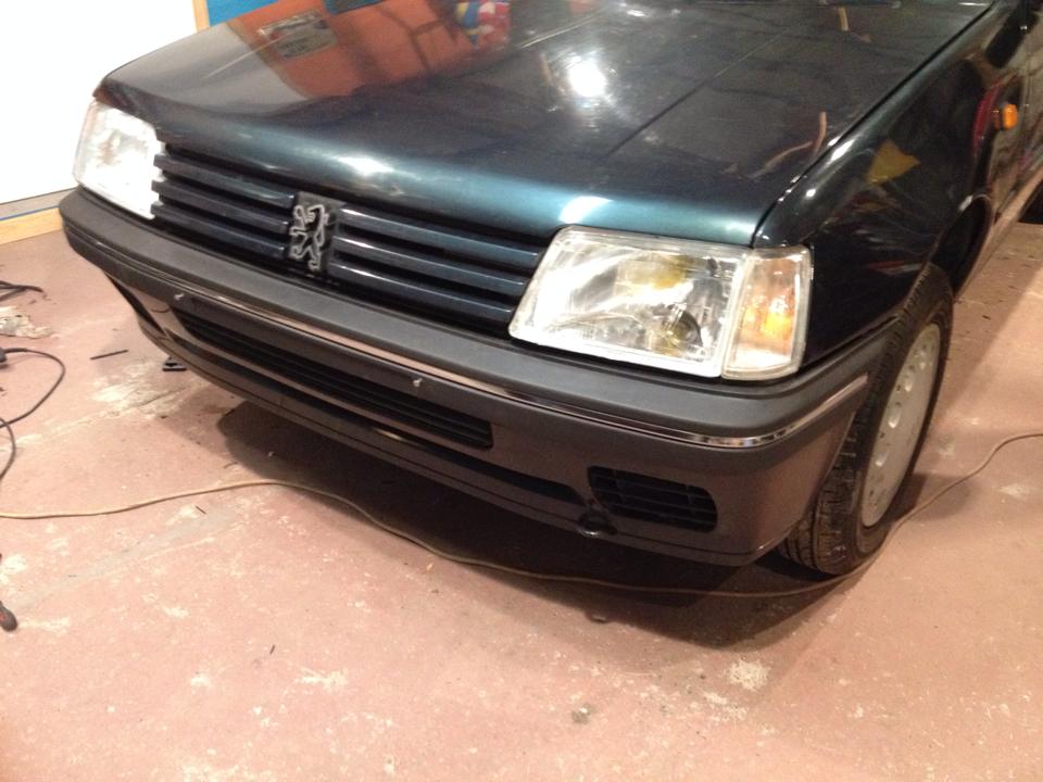

Vandaag terug de neus opgebouwd met een andere bumper en een propere chroom strip die ik nog liggen had.
Ook nette koplampen met een gele H4 en nette pinkers geplaatst.
Ik heb nu eens de originele onderbumper geplaatst voor dit model met de grillen ipv de verstralers en ik heb het gevoel dat ik iets mis op de neus. Een setje mooie gele verstralers zouden de neus zo veel mooier maken en dat heb ik nu wel niet meer liggen. De witte die erop zaten zijn gebarsten. Ik ga het internet eens afschuimen, misschien vind ik nog iets dat past!

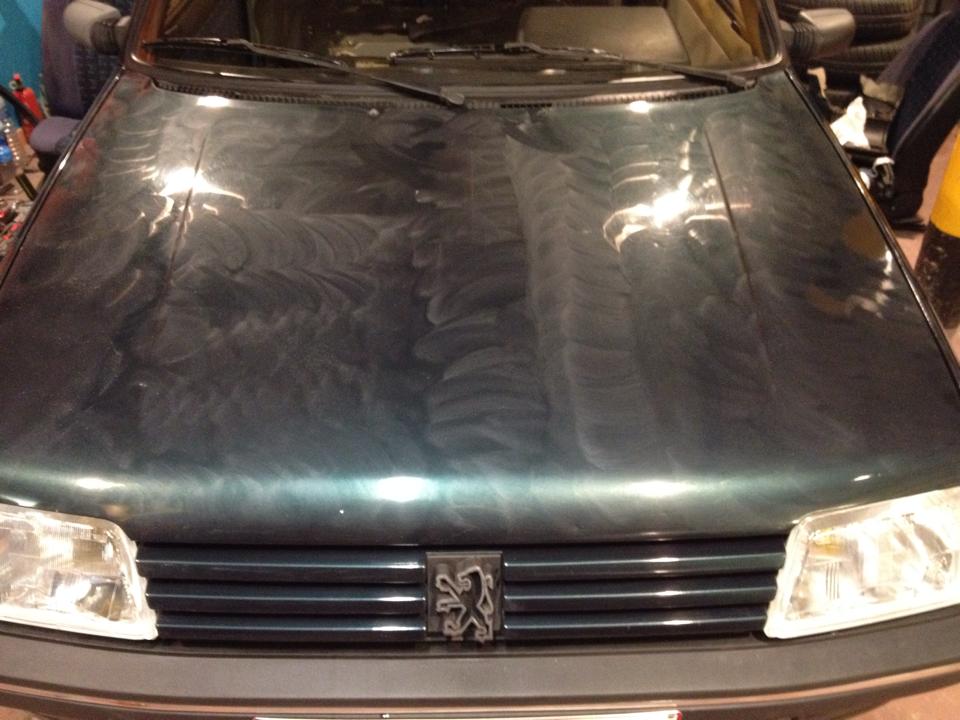

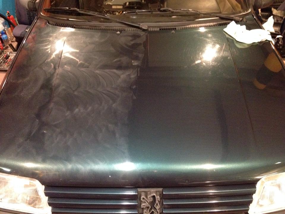

Mijn alsmaar leuke 205 begint me iets te doen. Ik heb haar vanavond wat TLC gegeven.
Eens kijken wat het resultaat zegt na een avondje kleien met cleaner om al het vuil van op de lak van de motorkap te krijgen en dan een wax-behandeling met als einde een extra wax laag. Nu zie je natuurlijk wel heel veel kringen en wat kleine beschadigingen door steenslag maar voor de rest is het wel een strakke motorkap.

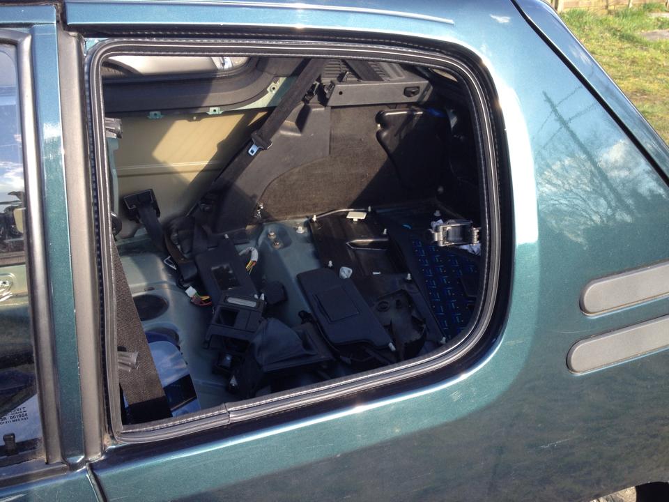

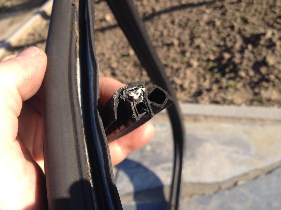

De rubbers zijn een tijdje terug binnen gekomen. Ik dacht dat de rubbers geleverd gingen worden zoals origineel maar dit was niet het geval. De rubbers voor de klapruitjes moeten op maat gesneden worden en er zitten geen vooraf gemaakte hoekjes in voor boven en beneden aan de rechte kant aan de B-stijl. Daar moet je de rubber zelf plooien maar dat gaat vrij gemakkelijk. Het profiel van de rubber waar hij over de rand van de carrosserie moet schuiven is een veel betere kwaliteit of de origine rubbers en is zelfs voorzien van een kit die een waterdichte sealing maakt tussen buiten en binnen. Op de foto is het verschil te zien tussen het oud en nieuw profiel! Ik ben tevreden van het resultaat :D

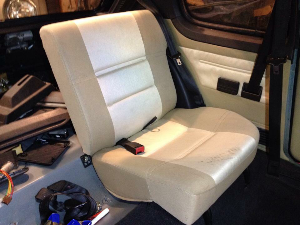

Verder ben ik bezig geweest met de opbouw van het interieur. Ik heb andere goede isolatiematten geplaatst en een zwart tapijt gereinigd en erin gelegd. Ik vind het beter passen met de beige stoffering dan het blauwe dat er oorspronkelijk in lag.
Vooraleer ik alles gemonteerd heb heeft de 205 enkele serieuze regenbuien over zich gehad en er kwam geen druppel meer binnen!!
Jammer van de vlek op het zitvlak die ik er dus niet uit krijg.... Zit diep in de stof :roll:

Re: Ma 205 Forever de 1995
Posted: 21 Apr 2016, 06:20
Lijkt op schimmel/spik vlekken in de stoel. Lastig te verwijderen. Je zou met een chloor oplossing kunnen proberen maar HEEL voorzichtig zijn met uitbijten van t stof. Gelukkig is het hele lichte bekleding maar desondanks toch tricky.
Posted: 21 Apr 2016, 06:46
Het lijkt haast wel of er iemand met een hele vieze wrkschoen op de stoelzitting heeft gestaan.
Anyway, je bent goed bezig, Koen!

Het interieur was al eens gereinigd door de vorige eigenaar. Het is natuurlijk geen perfect interieur wat ook normaal is.
Op het zitvlak lijkt het inderdaad op een voetafdruk of een afdruk van een vettig auto onderdeel. Het zitvlak aan de andere kant is ook niet helemaal perfect, de rugleuningen daarentegen wel!
Ach ja, het moet ook geen schowroom 205 worden maar een gebruiksleuke 205. Ik ga wel nog een poging wagen om de plekken misschien iets minder opvallend te krijgen. Ofwel een dekentje op het zitvlak ter bescherming...
Posted: 23 Apr 2016, 09:53
by peugeot505
Eventueel beetje wd40 opspuiten en met zachte borstel inwrijven en daarna afspuiten met hogedrukreiniger.
