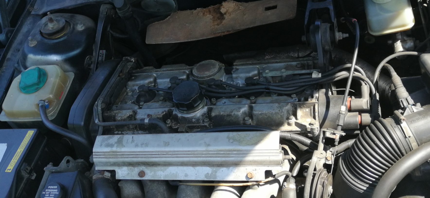

Gisteren heb ik de bougies vervangen. Dat was een redelijk makkelijke klus. Ik heb ze inderdaad maar één voor één gedaan.
Eigenlijk kun je aan de kabellengte wel zien bij welke bougie hij hoort.
Motorruimte 850
Motorruimte 850

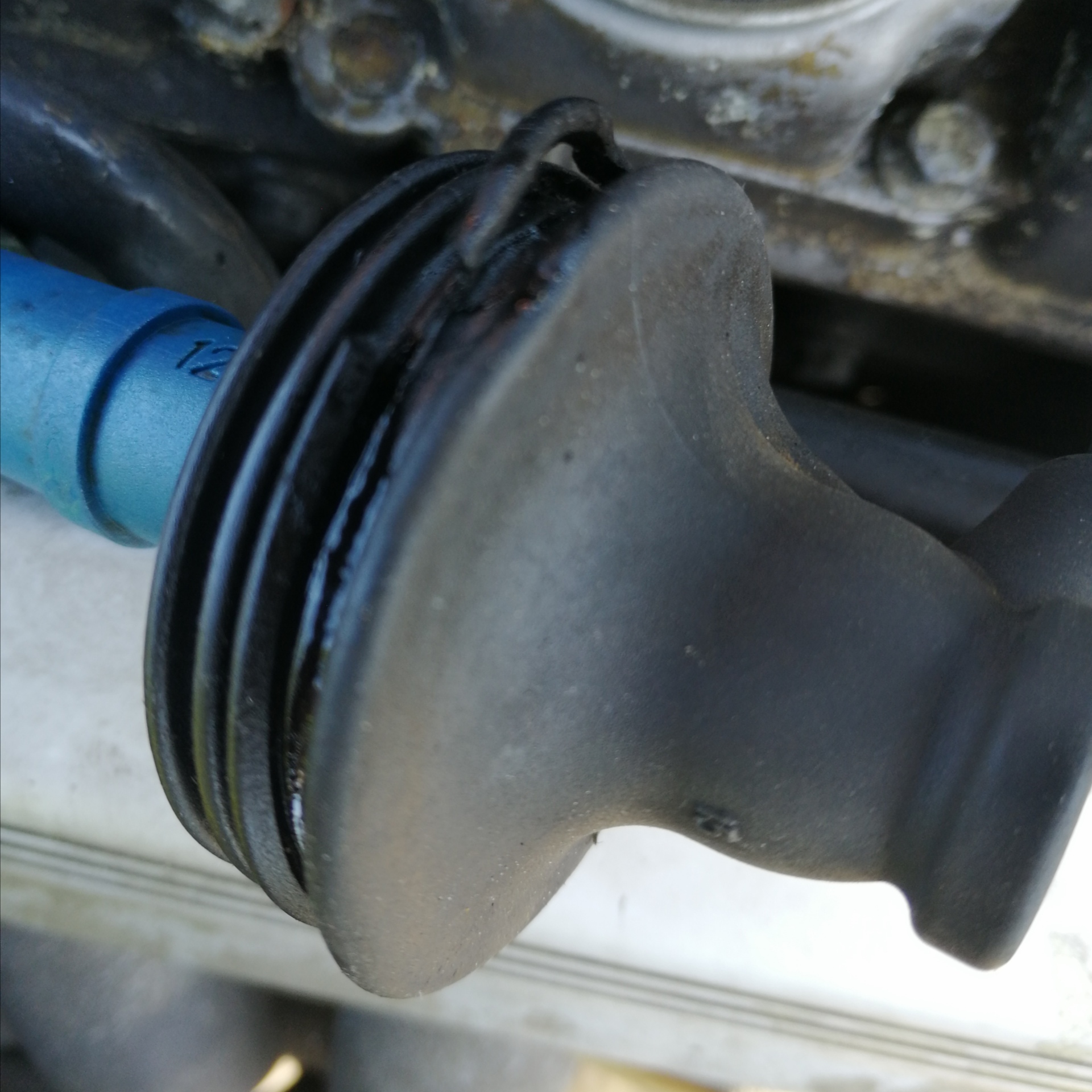

Eén van de aansluitingen ziet er minder florissant uit.
Bougie dinges
Bougie dinges
Mijn indruk is dat ie beter stationair loopt, hij had de neiging een tijdje onder de 500 tpm te duiken, dus de laatste tijd gas geven bij het starten.
Nu duikt ie 1 moment onder de 500 en pikt het daarna meteen goed op. Hij lijkt ook wat pittiger te zijn.

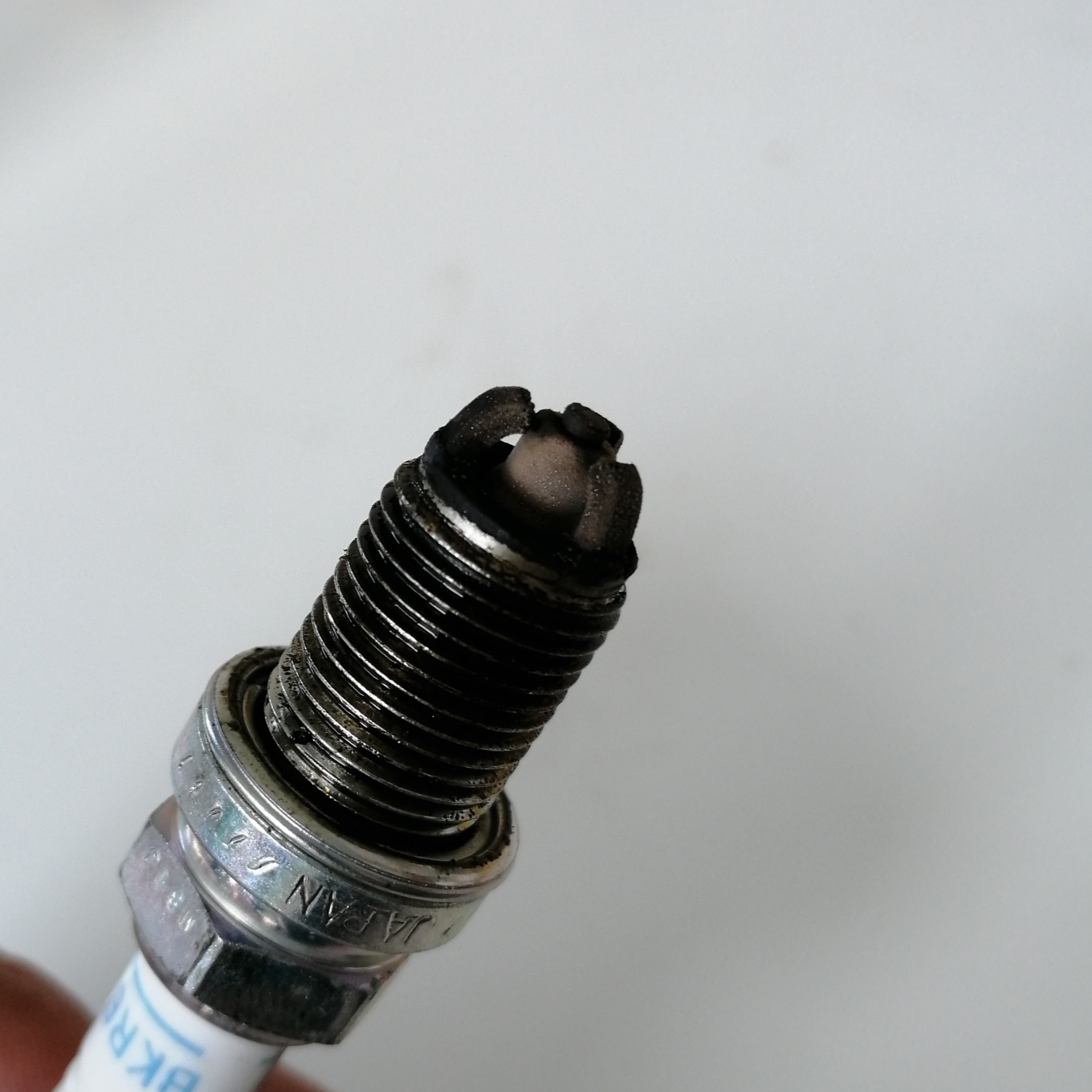

Dit is een oude, NGK
Oude NGK bougie
Oude NGK bougie
Er zitten nu Bosch bougies in.

Die zien er uit alsof ze er al 120.000km in zitten. Heb je goed gedaan.
