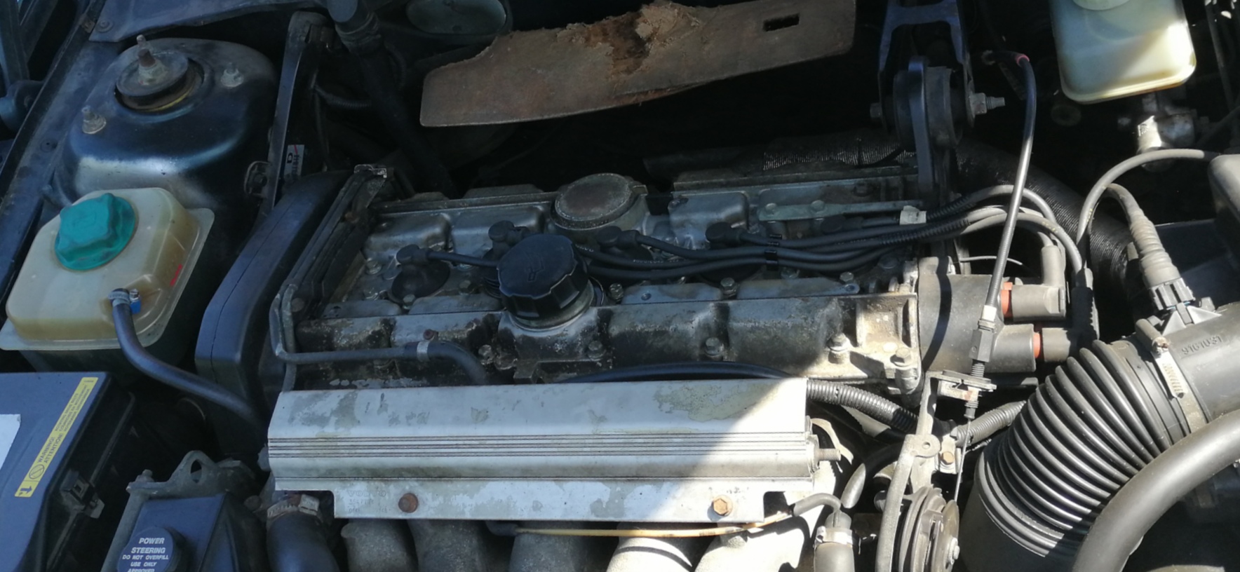

Gisteren heb ik de bougies vervangen. Dat was een redelijk makkelijke klus. Ik heb ze inderdaad maar één voor één gedaan.
Eigenlijk kun je aan de kabellengte wel zien bij welke bougie hij hoort.
Motorruimte 850
Motorruimte 850

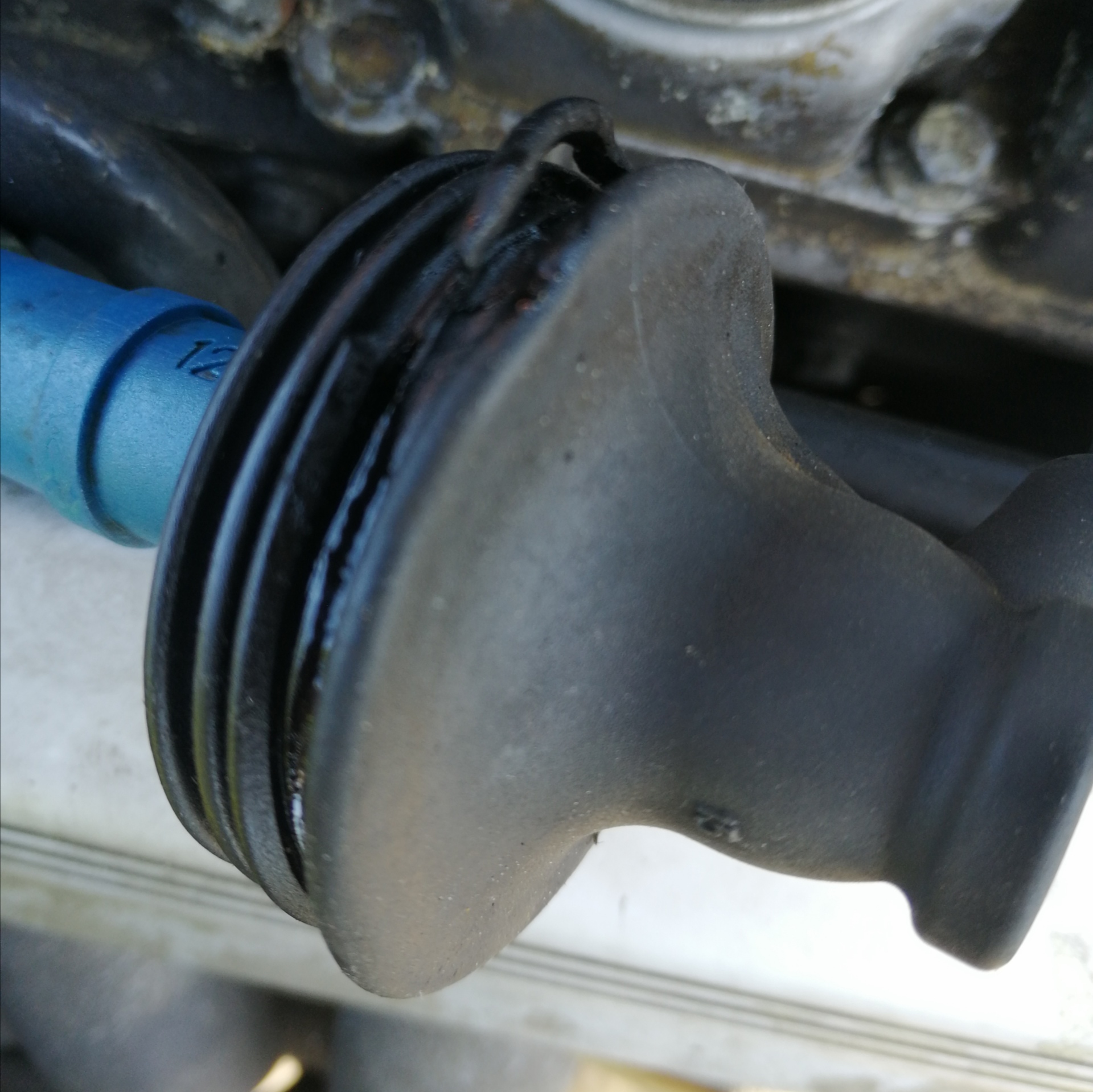

Eén van de aansluitingen ziet er minder florissant uit.

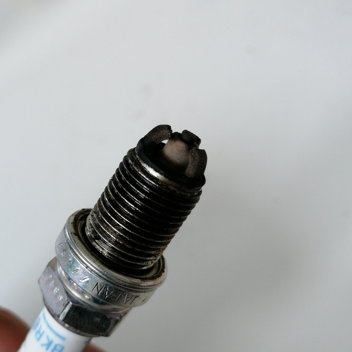

Dit is een oude, NGK
Oude NGK bougie

Die zien er uit alsof ze er al 120.000km in zitten. Heb je goed gedaan.
