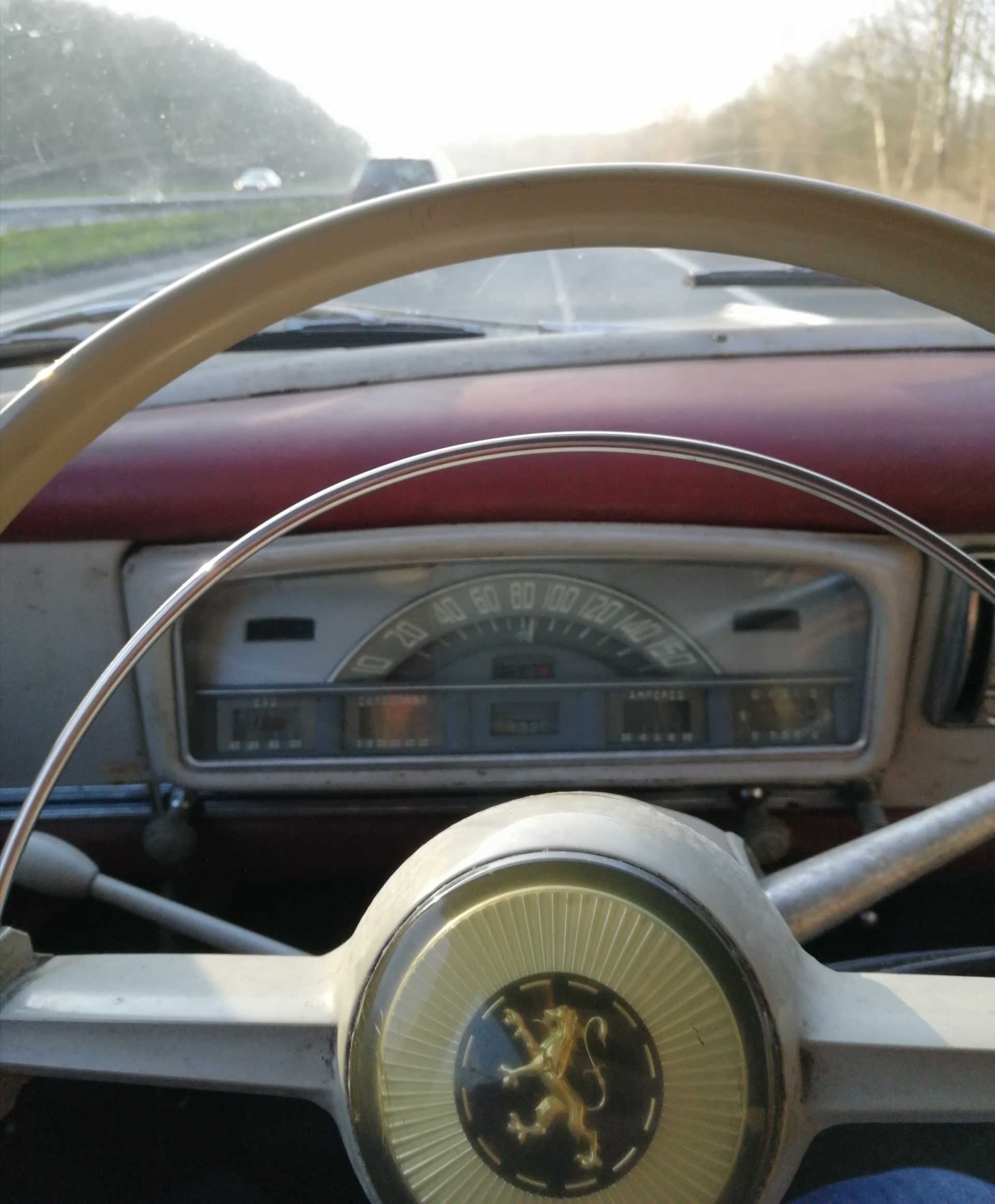

Vandaag lekker weer, dus dacht ik: ik haal de 403 eens van stal :)
Daar was ie het niet zo mee eens. Hij wilde niet starten.
Dus de Volvo en startkabels erbij en na 4 keer proberen sprong hij dan uiteindelijk aan.
Daarna heb ik een ritje gemaakt van ca 70km, probleemloos maar niet harder dan ca 80-90 km/u.
Ik ben even langs mijn ouders geweest die in de jaren zestig ook een 403 hadden, een beige diesel. Het was voor het eerst sinds die auto dat ze in een 403 zaten en we hebben even een blokje om gereden. Bijzonder!
Op de terugweg in de zon door het heuvellandschap bij Oldenzaal dacht ik: ik heb het toch eigenlijk best heel goed!
