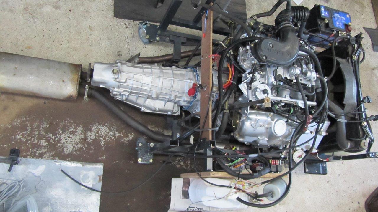

In de auto heb ik de kombinatie nog niet gehad.
Zoals je kan zien, loopt bij mijn opzet de uitlaat vrij langs de bak.
Dit zijn, denk ik, voorpijpen van 505 of 504. Ze zijn wat korter aan de éérste pot- zijde.

Wat een gave opstelling. Zo kun je bij voorbaat al een hoop problemen uitsluiten...
Trouwens ziet het er wel erg netjes uit zo. Duidelijk geen half werk...

Klopt, van een V6 505 of 504.
Heb ik van iemand (nieuw) overgenomen.
En voor een test setup prima voor mij.
Dit is een even-fire 2975 cc uit een Renault Espace.
Voor mijn doel heb ik de nokkenas afgezaagd en verdeelhuis verwijderd.
Er zitten nu zes bobines (COP) op.
De gasklep positiesensor (TPS) is verplaatst, de as van het kleppenhuis afgezaagd en aan de andere kant voorzien met een universele TPS.
Dit motorframe heeft als voordeel, dat je overal bij kunt om te modificeren en te passen.
Dit is een autonome opstelling, brandstof erin, accu erbij en starten (en lopen).
Ook V8 van b.v. BMW past op dit frame en ook in het vooronder van een P604.
Zoals de fabrikant de auto bedoeld heeft, voor de oliecrisis.
Knutselen is leuk en geeft veel voldoening. (En houdt je van de straat, voorlopig dan ;) ).
