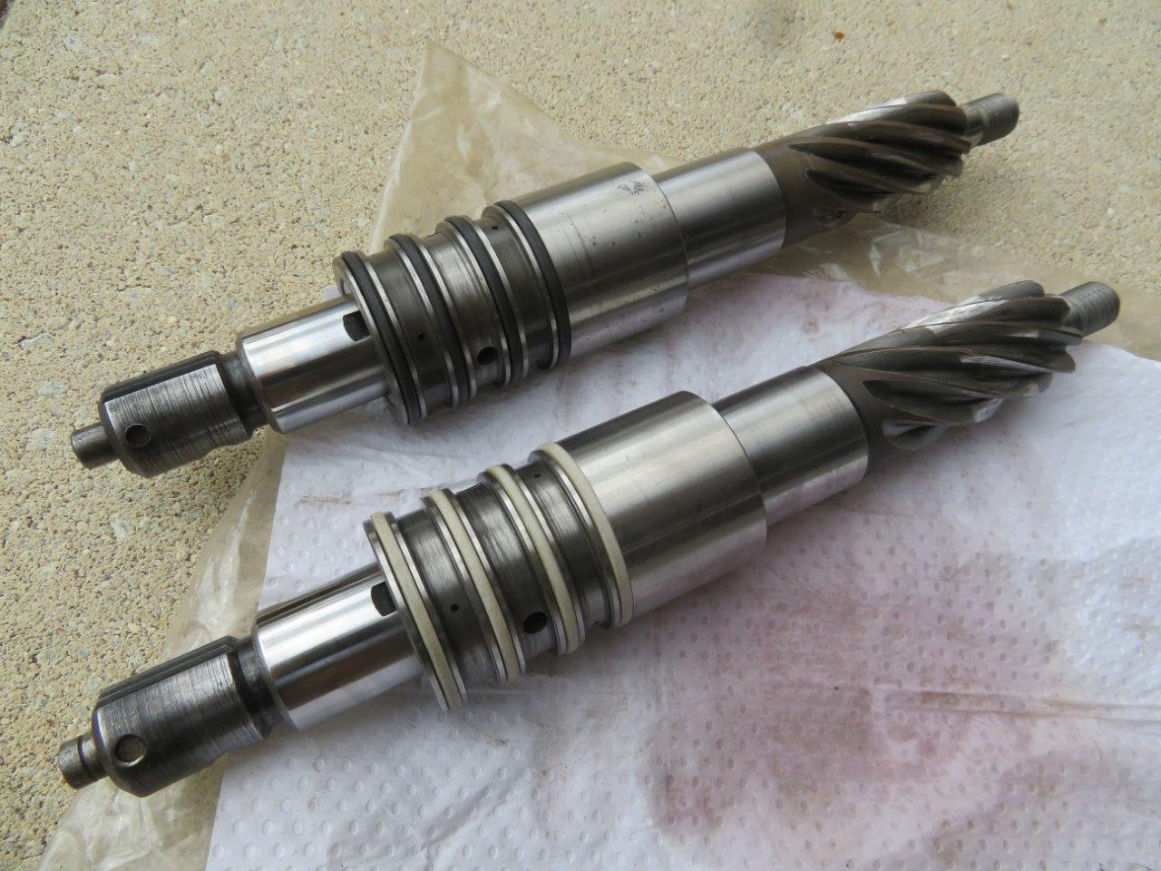

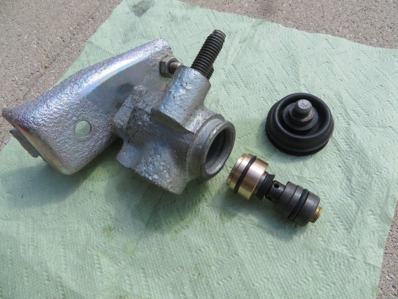

Hoi Joos, op het moment ben ik met het kleppenhuis en de remdrukregelaar aan het stoeien.
Het ronsel van het kleppenhuis raakt gecorrodeert en snoept daardoor de keerring op.
Voor de remdrukverdeler geldt ongeveer hetzelfde, het busje waar het werkzuigertje in beweegt, corrodeert (is van een aluminium met hard laagje) en wordt lek.
Het ronsel wordt van een roestvrij stalen bus voorzien, het alu-busje laat ik van brons namaken.
En zo moet het weer jaren meekunnen.

Vandaag heb ik twee gereviseerde ronsels op kunnen halen bij een draaierij.
Nu met een RVS bovenkant, het origineel had te zware corrosiesporen, dat zelfs polijsten niet meer werkt.
Met hevige lekkage toe gevolg.
En dat gold inmiddels ook voor de remdrukverdeler. In 2009 gereviseerd, maar nu niet te redden, zonder een nieuw gedraaid bronzen busje.
Het orgineel is van aluminium met een onbeduidend laagje coting. En dat 'rot' helemaal stuk, zelfs met jaarlijks doorspoelen van remvloeistof.
De revisie rubbersetjes heb ik recent nog in Nederland kunnen bestellen, kompleet met V-ring, twee O-ringen en de rubberen afdicht kap.

We zijn ook twee stuurhuizen aan t opknappen, 1 reserve voor een van de TI 's en 1 onder de cabrio van Joost.
Waar haal jij de 4 ringen en de 2 keeringen ?

Dag Michael,michael wrote: 17 Apr 2022, 10:09 We zijn ook twee stuurhuizen aan t opknappen, 1 reserve voor een van de TI 's en 1 onder de cabrio van Joost.
Michael

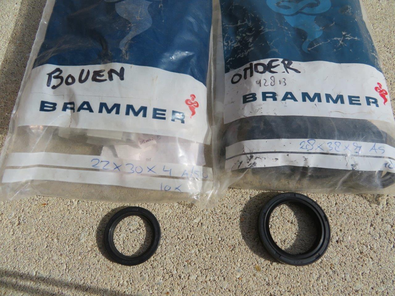

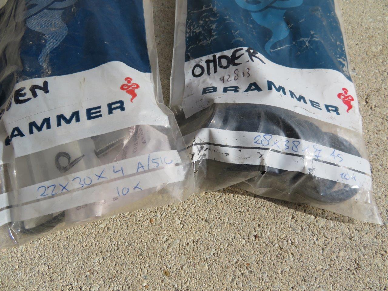

Ooit, in het recente verleden kon je via de Peugeot dealer nog revisie setjes kopen voor de kleppenhuizen.
Deze passen, tot nu toe, op geen enkel van mijn kleppenhuizen.
Via TealMax heb ik drie setjes kunnen kopen, met de vier vierkante rubberringen. Past op geen van de kleppenhuizen van 1984 en 1985 modellen.
En zouden er wel voor bedoeld zijn.
In de Peugeot setjes zit geen vier vierkante rubberen ring, wel een beetje remmenvet, in de TealMax zit geen remmenvet, maar wel weer de vierkante, maar, voor mijn kleppenhuizen, veel te kleine vierkante ringen ringen.
Zelf heb ik nog niet de vier vierkante ringen (hoeven) vervangen.
Op de plaatjes zie je de bovenmaat, en ook onder, weet ik inmiddels,kan de ondermaat ook zijn 28x40x7, dat is voor bj 1979.
De bovenbuiten maat van het kleppenhuis is net iets ruimer dan de keerring is, dat los ik met succes op met locklite, en lijm de keerring erin.
Is altijd goed gelukt, let op, niet te veel lijm, dan verlijmt het rollenlager. Goed vetvrij maken.
Kies voor dubbel lippen keerringen, kost niet meer, in de handel kost een keerring, gemiddeld twee of drie Euro.
Vergeet niet, goed te kijken naar het ronsel, soms is het te polijsten, maar soms zijn de corrosie sporen te diep.
En is een vakman/ draaier nodig, om een RVS bus te draaien en over het ronsel te krimpen.
De Keerringen zijn van Viton.
Volgens mij raken de reerringen defect, doordat de corrosiesporen de reerringen stuk schuren, met lekkage tot gevolg.
Het is een beetje zoeken, passen en aanpassen.
Wellicht heb je daar schik in, ik wel.
