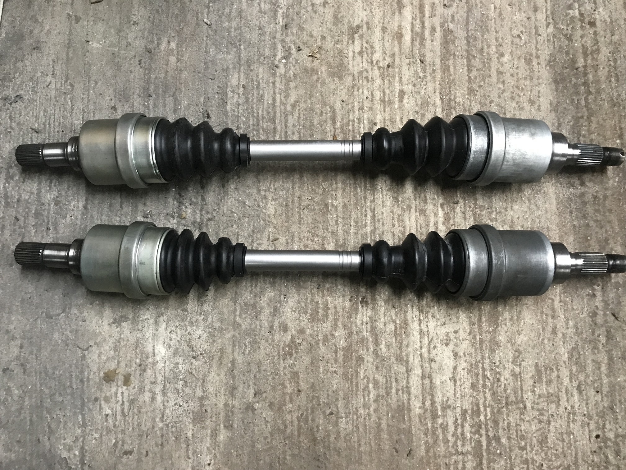

hoi Paull, ik ga kijken in het stuurhuis, wordt vervolgd, ben nog even druk met de aandrijfassen, maar bijna klaar,weet jij of de remverdelers het zelfde van binnen zijn?die ik kan kopen,heeft die jonge ook liggen met nummer 26 en 28 ATE nummers erop, en volgens mij zitten die met die plastic ring op een 505 met veer, je hebt in ieder geval genoeg op voorraat toppie, ik moet nog een turbo diesel slopen, daar komt er ook een onderuit, ook maar klaar maken dan en in het remmenvet zetten TZT, succes verder met de 604, ga van de week proberen foto,s te plaatsen gr willy.

hoi Paull, volgens mij is het gelukt met de foto, de aandrijfassen zijn klaar.

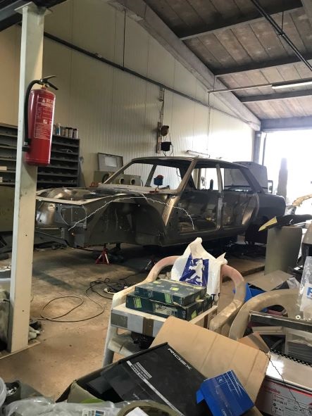

Hoi Paull,dit is mijn 604 bj 1977 SL
Posted: 29 Apr 2022, 23:03

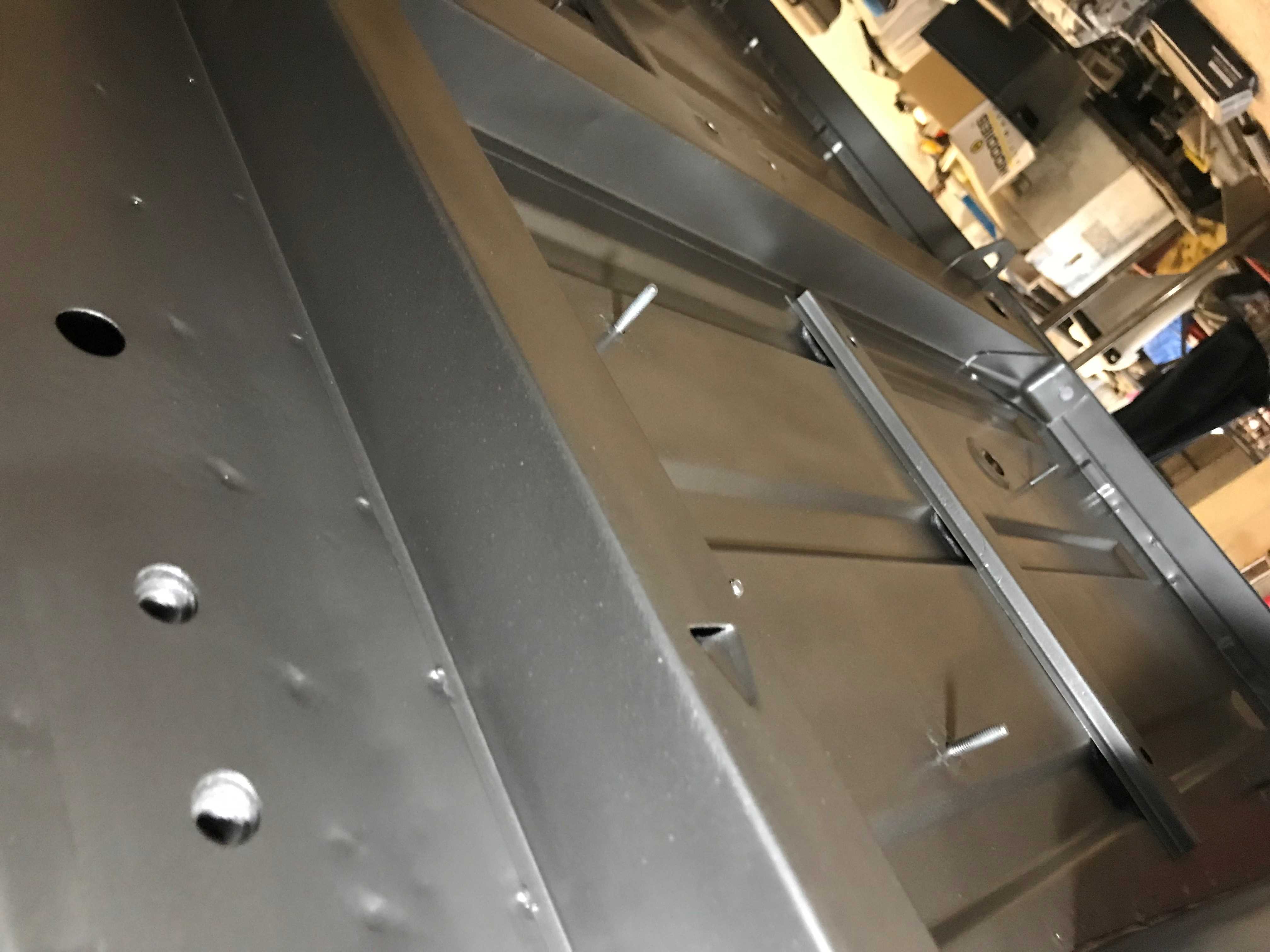

dit is de onderkant van de 604, helemaal kaal gemaakt, en in de lasspray gespoten, heet inox, tegen het roesten, daarna gaat die in de epoxy 1k en dan spuit ik er weer verspuitbare zwarte kit weer tegen aan, dan is die weer nieuw aan de onderkant, groetjes daar en een fijn weekend, hoe is het weer daar?.
