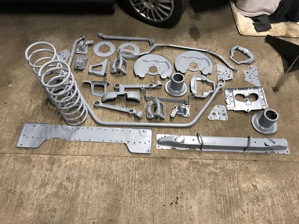

deze onderdelen zijn allemaal naar de straler geweest, en in de Epoxy gespoten, en onder tussen al in de kleur
- Posts: 1270
Wow, Dat ziet er al, beter dan nieuw uit
Ik zie zelfs het sub frame waar de radiateur op staat uit elkaar
Grote klasse.
Dit is eigenlijk de enige manier, om langdurig een P604 bruikbaar te maken en te houden..
Werkte iedereen maar zo grondig
