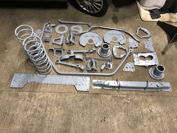

deze onderdelen zijn allemaal naar de straler geweest, en in de Epoxy gespoten, en onder tussen al in de kleur
Posted: 30 Apr 2022, 01:02
Wow, Dat ziet er al, beter dan nieuw uit :!:
Ik zie zelfs het sub frame waar de radiateur op staat uit elkaar :idea: Grote klasse.
Dit is eigenlijk de enige manier, om langdurig een P604 bruikbaar te maken en te houden..
Werkte iedereen maar zo grondig ;)

de veren ook laten stralen ?
Posted: 03 May 2022, 00:51
michael wrote: 02 May 2022, 21:58 de veren ook laten stralen ?
Dag Micheal, Zelf heb ik diverse voor en achter veren gestraald.
De eerste maal zal rond 1990 geweest zijn.
Voor een 1979 Ti. En deze auto bezitten we nog steeds.
Verhalen hoor ik ook wel over veren stralen. De veren zijn nog niet gebroken, dat kan natuurlijk altijd nog.
Veren voor b.v. BMW hoef je niet te stralen om te laten breken.
Dat doen ze toch wel, al na een paar jaar, weet ik uit ervaring. Ook bij een 733i na vijf jaar.
Wat is erger, geroeste en dus verzwakkende veren of gestraalde en behandelde veren :?:
Posted: 03 May 2022, 21:15
Hoi Micheal, de veren worden wel gepareld gestraald, dat is veel minder warm als gewoon stralen, het verhaal heb ik al is vaker gehoord, dat moet je niet doen zeggen ze dan, maar heb de gok gewaagd, en zo als Paull het schrijft, die heeft het ook laten doen,en van een echte kenner, heb ik gehoord dat er nog nooit een 604 veer is gebroken, en anders heb ik nog wel een reserve set liggen.
