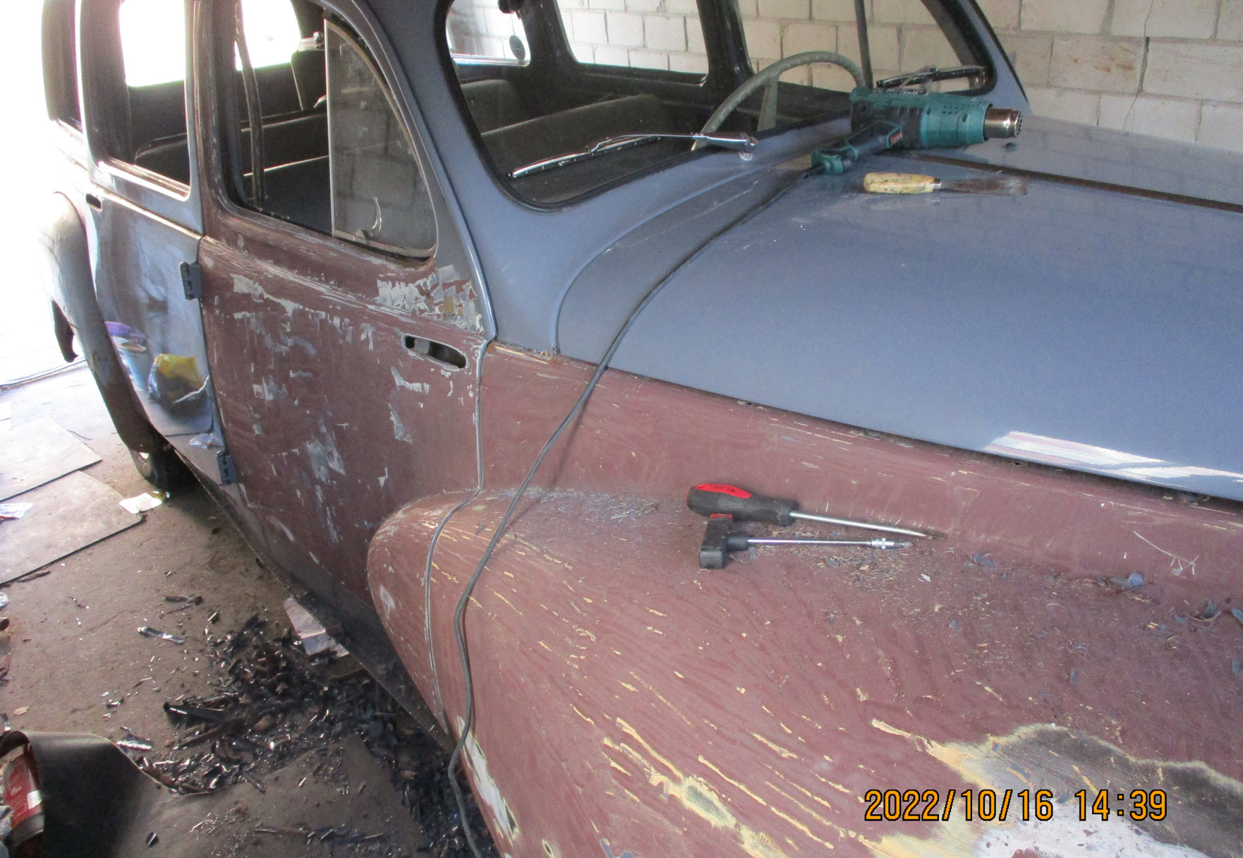

Het rechter voorspatbord heeft een gelige verflaag die over de oorspronkelijke laklaag heen zit. Die is niet goed voorbereid zo te zien, her en der springt de laag los.
Maar niet overal. De laag is best dik.
Is dit iets voor een schuurmachine?

Bij mijn 203 zat er ook dikke lak op, deze ging er redelijk goed af met verfbrander en spatel. Daarna schuurmachine.
Mogelijk kan het ook alleen met de schuurmachine.

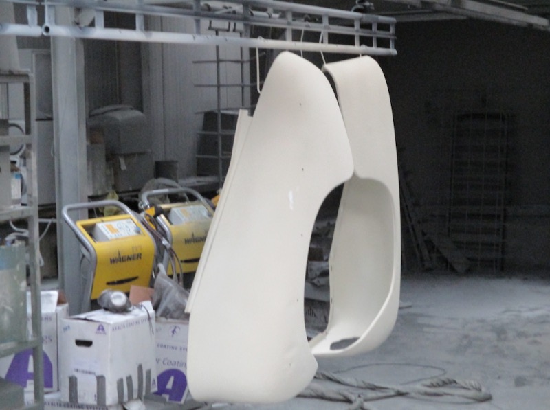

Enkele jaren geleden heb ik wel voor 2 auto's velgen laten poedercoaten bij metaalreiniging.nl
stralen + coaten aan 200 graden Celsius kostte toen per stalen velg 40 euro + 15 euro voor het afnemen/opleggen band en uitbalanceren, prima resultaat en loeiharde lak.
Zelf met spuitbusjes aan de slag gaan is ook niet gratis, met bedenkelijk kortdurend resultaat, en een autoband afnemen/opleggen/balanceren kan ik ook niet zelf.
Hitteverzinken en poedercoaten kan ook voor plaatwerk, een aanrader en niet zo heel duur (was enkele jaren geleden 150 euro voor een stel spatborden). Ik heb de achterspatborden van de 203 laten doen en alle spatborden en nog wat plaatwerk van een Volvo pv
Na het poedercoaten volgt het strakmaken, gronderen en aflakken. (geen roest meer de komende 50 jaar

Dat ziet er inderdaad goed uit!
Navraag hier leert dat het €75 per velg kost om te stralen en poedercoaten. De eerste 2 velgen zijn gebracht om te testen. Ben benieuwd!
