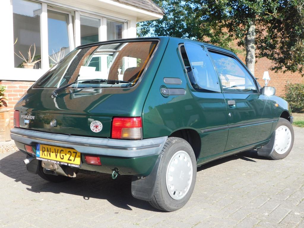

Posted: 26 Oct 2018, 21:45
Hier de beloofde foto's, zoals hierboven aangekondigd.
Na de poetsbeurt ...
1 (2).JPG (92.31 KiB) Viewed 14993 times
... maar nog wel met verkleurde achterbumper (lichtgrijs) ...
1 (3).JPG (155.54 KiB) Viewed 14993 times

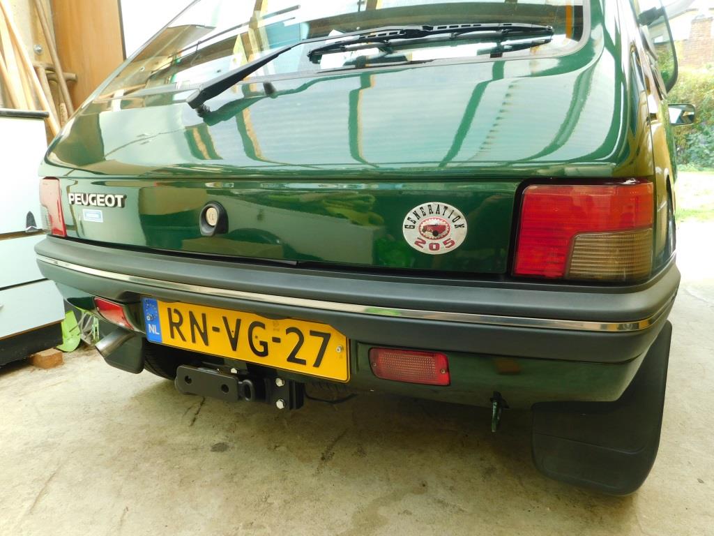

Re: Herman
Posted: 26 Oct 2018, 21:51
... en nu met donkergrijze bumper ...
... en zwarte trekhaaksteun:
1 (1).JPG (81.81 KiB) Viewed 14991 times
