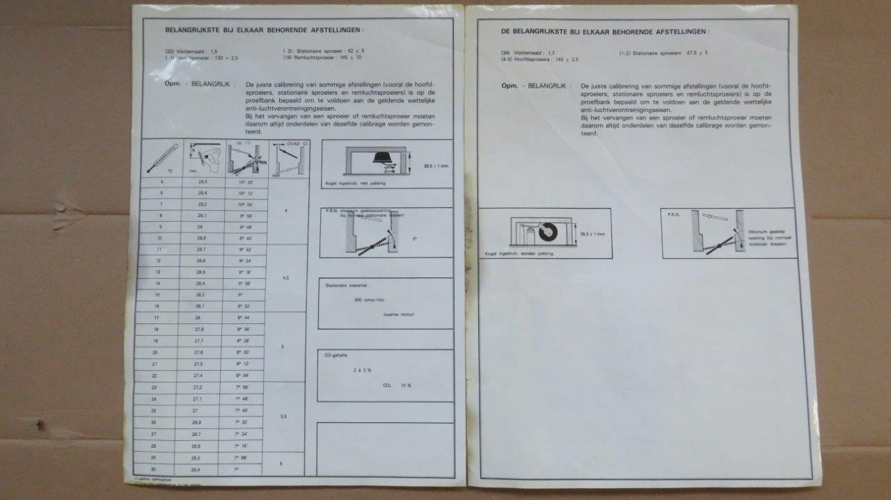

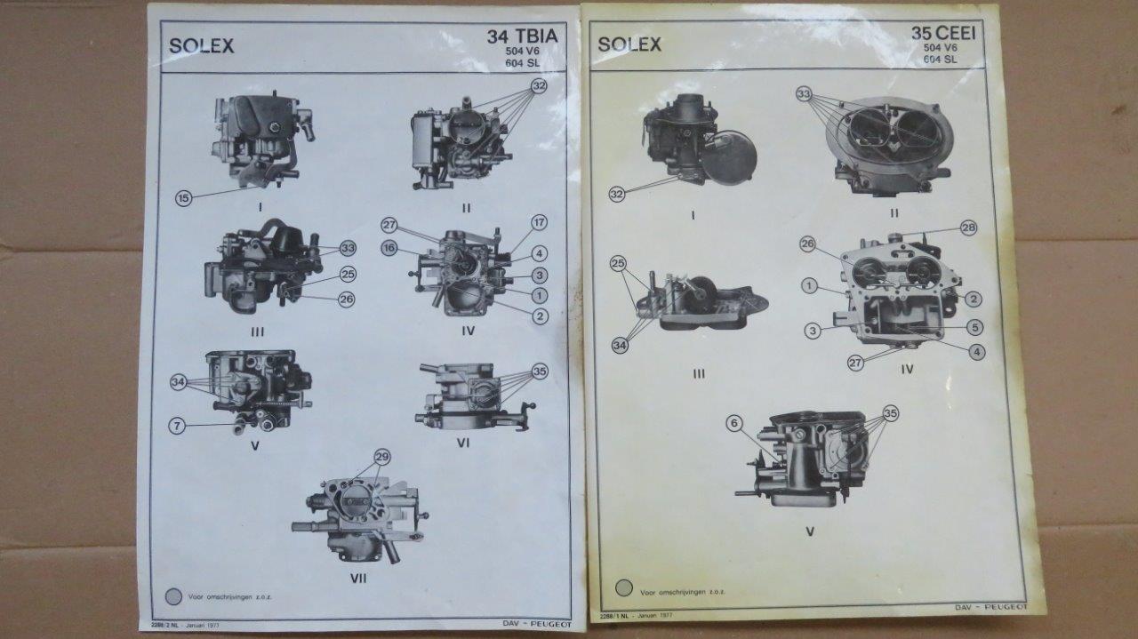

- Posts: 1270
Is deze info bruikbaar
- IMG_3876.jpg (97.77 KiB) Viewed 7981 times
- IMG_3877.jpg (91 KiB) Viewed 7981 times

Dank je, hoe meer info, hoe beter. Ik had deze links al gevonden: er is toch best wel veel te vinden na enig speurwerk.
Alpineforum:https://forum.alpinerenault.com/viewtop ... 4&start=20
Via Frans Club 604 forum de scans van het Peugeot werkplaatsboek: https://cdn.website-editor.net/s/f9d724 ... BXLF010TJW
En ik heb de diverse RTA boeken voor de 505 V6/604 SL in Frans en Duits. Gelukkig heb ik met die talen geen probleem. Voor een Nederlandstalige scan houd ik me desondanks altijd aanbevolen.
