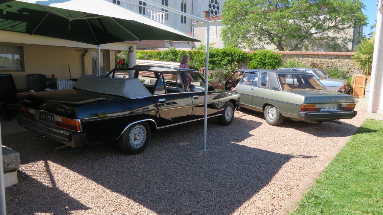

Prachtig weer hier met aangename temperatuur van momenteel ruim 17 graden.
Daar past een zonnig plaatje bij, van een paar zomers terug.

- Posts: 2490
Het lijkt wel de parkeerplaats van een van de consulaten achter het Vondelpark in Amsterdam. Ten minste zoals ik het heb gezien in de jaren tachtig.

das een mooi zomers plaatje Paul, op de stoel zitten en lekker genieten van de tuin en de P604 meerdere,

Dag Ben, zelf ben ik niet in/ bij het Vondelpark geweest. En ken de situatie daar niet.Beeperhorrie wrote: 13 Feb 2023, 22:14 Het lijkt wel de parkeerplaats van een van de consulaten achter het Vondelpark in Amsterdam. Ten minste zoals ik het heb gezien in de jaren tachtig.
Weelicht kun je deze omschrijven. Zag je daar meerdere P604's verschijnen?

Hoi Willy, ja prachtige zomers hier. En soms ook even tijd om op een stoel te zitten.?604Peugeot wrote: 15 Feb 2023, 18:16 das een mooi zomers plaatje Paul, op de stoel zitten en lekker genieten van de tuin en de P604 meerdere,
Het rijdbaar houden van al dit moois gaat waarachtig niet vanzelf. Het is veel bikkelen, om het erfgoed rijdbaar te houden.
Het zijn de jongste niet meer. Dingen waar je dertig jaar geen hinder van hebt, spelen nu wel op.
De dames worden één voor één incontinent. Krukas, bak, stuurhuis en remdrukverdeler bijvoorbeeld, om eens iets te noemen.
Plaatjes zijn altijd leuk om naar te kijken.
